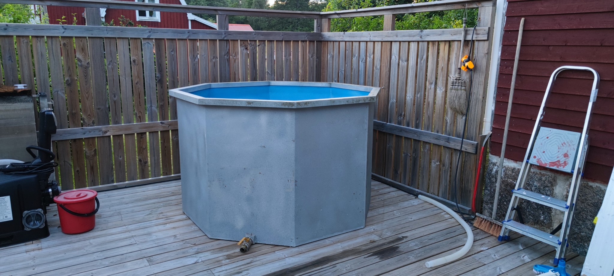

Har blivit med badtunna och funderar lite på isolering.
Har haft ett uppblåsbart spa stått på samma ställe innan, så trallen är förstärkt ordentligt, men inte isolerad.
Vill helst (läs vägrar) inte montera bort trallen för att isolera underifrån.
Därför funderar jag på att lägga cellplast direkt under tunnan för att isolera.
Fick då höra att trallen blir förstörd/ruttnar om man lägger celplast mellan tunnan och trallen?
Kan inte riktigt förstå varför, eftersom att trallen kan ju andas fritt underifrån?
Eller ska man lägga syllpapp under cellplasten för att vara safe?
Hur hade ni gjort? Kom gärna med förslag.
En nyinstallerad badtunna på en förstärkt trätrall, omgiven av verktyg och staket, i en trädgård under ombyggnation.
Här är en bild på spektaklet, (ursäkta röran, vi bygger om)
Tunnan ska senare "byggas in" i staket bakom och kläs med trä.
