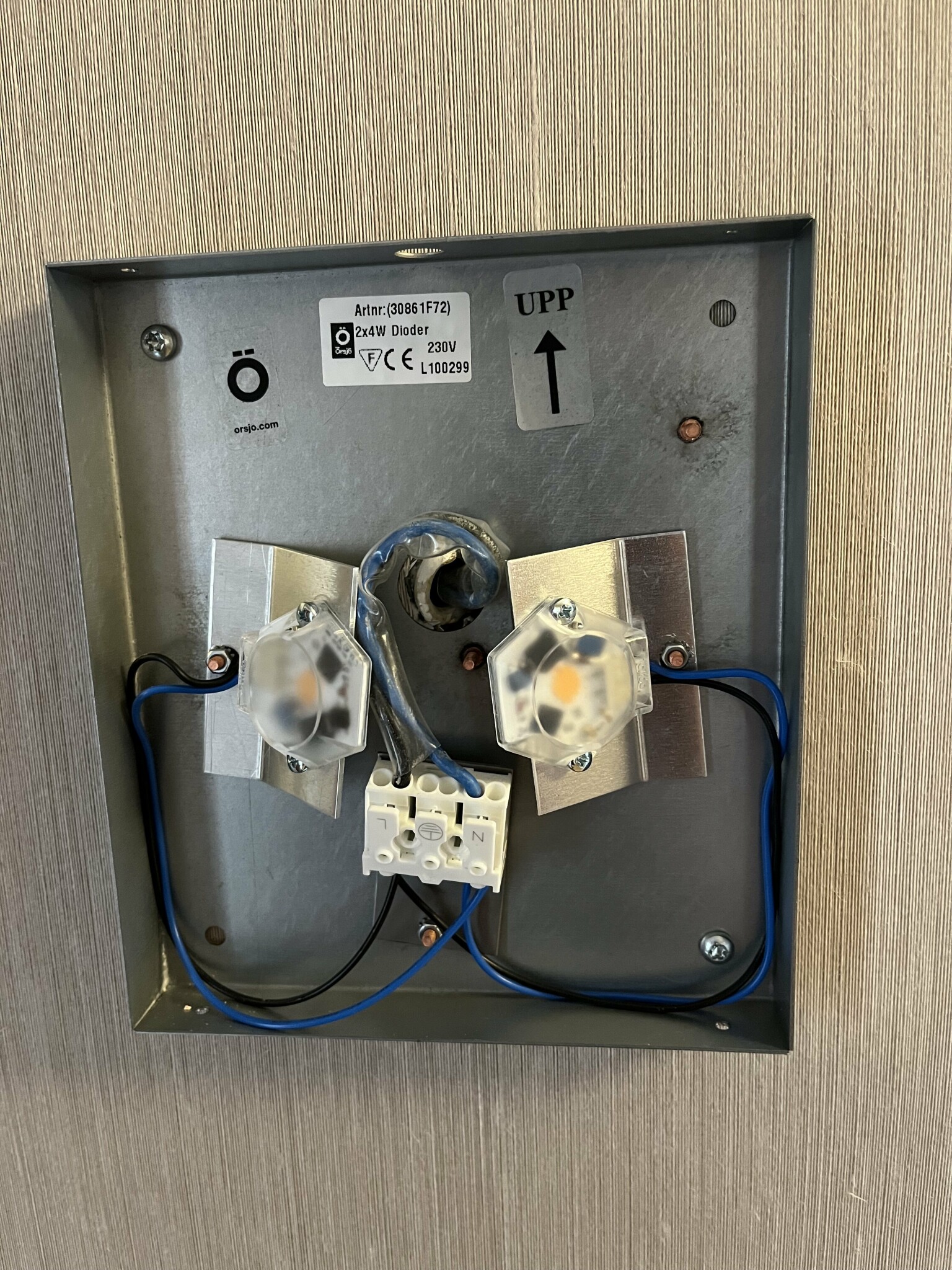

Tycker att den här installationen är lite knepig. Bör det kommer till eventuell jordning och isolation av ledare?
Vad tycker ni, är det en ok inkopplad vägglampa?
Öppet elektriskt uttag med två dioder, kablar, terminalblock och en instruktionsetikett.

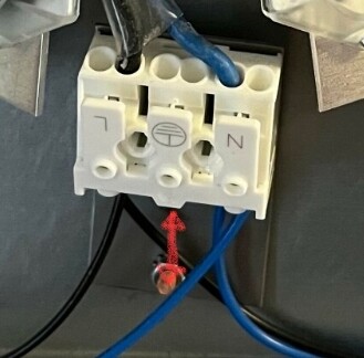

Verkar ju saknas skyddsjordledare mellan kopplinsplint och jordningsskruven ?
Elkopplingsplint utan synlig skyddsjordledare kopplad till jordningsskruven.
Är det något som jag som installatör förväntas göra själv? Tänker på att ljuskällan sannolikt är dubbelisolerad och att lamtillverkaren inte instruerat eller installerat någon jordkoppling där.
Som sagt, lite förvirrad 😵‍💫 är jag.
Lampan är inte dubbelisolerad och den är förberedd för att jordas (jag misstänker att det sitter en metallflärp instucken på undersidan av kopplingsplinten). Sen hänger det på i vilken miljö den monteras om den skall jordas eller inte.
Förenklat, om den sitter i ett rum utan jordade uttag så skall den inte jordas.
Just så, lampan är inte dubbelisolerad. Men tycker du att ljuskällorna är det? (Mest 🧐 nyfiken)
Tommty
ljuskällorna är definitivt inte dubbelisolerade.
