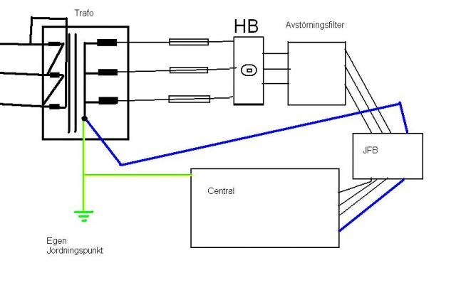

Hej lånar tråden lite för det här var intressant för mig.
Jag är Ljudtekniker och i studiosammanhang brukar man vilja ha så ren ström som möjligt. Om man sätter en egen trafo i eller utanför sitt eget hus och kopplar enligt min egenhändigt komponerade paintbild. Funkar det då och framförallt är det säkert med tanke på jordfel m.m.
skyddstrafon tar inte på något sätt bort störningar. Här måste du använda dig av avstörningsfilter. Vad som döremot är viktigt är att du ser till att all utrustning som kräver skyddsjord verkligen är kopplade till jordade uttag. Transformatorer i t ex en AC/DC converter till en bärbar PC kan störa en hel del. Dessa störningar kan minskas om convertern är ansluten till ett jordat uttag.
Se också till att avstörningsfiltret sitter så nära din studio som möjligt och enbart på den/de grupp/er som försörjer din studio. Risken är annars att störningar ploackas upp i ledningarna mellan avstörningsfiltret och studion.
Avstörning är inte lätt, så det kan vara värt att vända sig till en firma med erfarenhet av denna typ av installationer.

En isolationstransformator + ny nollpunkt byggd från ett lokalt jordtag (eller med den inkommande systemjorden) kan vara ett effektivt sätt att bli av minska vagabonderande jordströmmar. Om du har störningar till följda av sådana hjälper det.
Ljusbåge: I IT-system måste man använda isolationsövervakning för att detektera det första isolationsfelet (t.ex. kontakt mellan fas-jord). Oftast byggs det genom att högimpediv koppling + spänningskälla mellan jord och N. Flyter det ström henom kopllingen finns det ett isolationsfel och felsökning bör påbörjas snarast.
Det är fortfarande säkert att köra anläggningen med _ett_ fel, men man är bara ett fel ifrån att det blir farligt. Om man sätter in felsökning snabbt nog anses detta acceptabelt och minskar nertid.
Alternativt kan man bryta vid första felet och har då högre säkerhet än i ett TN-system.
