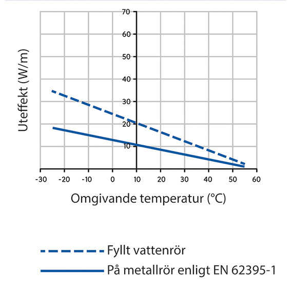

Säg att 43,5 ohm stämmer, kabeln är 50 meter, det blir 24w per meter, 1216w total. Fullt sannolikt. Samt så fick skyddsledaren + ledarna önskat resultat. Skyddsledarn kan ju dock vara av, det är fullt möjligt för den hade visat samma 999 på isolationsprovet då också.
Den lägre resistansen kan även ha med att det är just en paralellresistiv kabel, ledarna genererar värme, genom att kortsluta med varann, genom viss resistivt material.
Här är närmaste effekt ebeco förser gällande kabeln, hur svårt det kan vara att mäta av max effekt....
Effektmäter när el är fast, samt under effekt, hamnar den faktiska resistansen inom 10% av den beräknade och ingen säkring eller jordfelsbrytaren går, så får de bli bra så.
  • Graf som visar utsläppt effekt i watt per meter för kabel vid olika omgivande temperaturer.

Eftersom det är en självreglerande kabel så är Ohmmätning lite vansklig, motståndet beror helt på vilken temperatur kabeln har och dessutom kan temperaturen längs kabeln variera. Men släpp på spänning och mät strömmen så får du veta effekten, startströmmen brukar vara rätt hög men sjunker snabbt då kabeln blir varmare och varmare tills den når ett "jämviktsläge" med temperatur/värmeavgivning/strömförbrukning.

Right...eftersom vattnet dock är iskallt redan från brunnen samt invändigt förlagd kan jag slå på vattnet samtidigt som jag utför testerna, slå upp termostaten över vattnets temp och få ett väldigt nära rätt resultat
