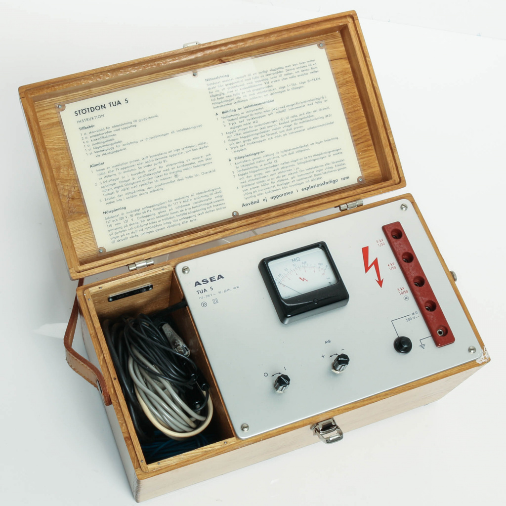

Om du vill se ett bra exempel på "stötprovare" sök ASEA TUA. Det finns varianter av den men den lilla var nog vad du hört talas om. Mycket effektiva rätt använda långt bättre än meggning om det är sporadiska fel.Mikael_L skrev:

Har läst om dylika instrument i Montörshandboken men aldrig sett någon i verkligheten.GK100 skrev:
Varför togs dessa bort från marknaden och de var väl mer avsedda för stötprovning inomhus eller fanns det tillbehör för att lyssna i marken?
Ser att det ligger en ute på Traydera för 490, hade du rekommenderar inköp?
Det är ju som hittat om du är intresserad av historiska instrument.E El-Löken66 skrev:Har läst om dylika instrument i Montörshandboken men aldrig sett någon i verkligheten.
Jag fick lära mig att hantera ett stötdon andra året på skolan. Då vår lärare i praktisk installation testade våra kuloinstallationer Och ingen fick godkänt då det small i kulodosorna. Saken var den att donet var reglerbart och gubbtjyven vred bara upp styrkan tills det small i dosorna och man fick göra om. Speciellt hos dom som som låg lite före i övningarna, dom som halkade efter lite provades aldrig med stötdonet.Mikael_L skrev:
Jag har på senare tid anlitat det lokala elverket för att söka en kabelskada på en jordkabel som låg på ca 1,5 meters djup. Han kopplade på ett stort stötdon som var monterat i en VW van sedan vred han på ordentligt med effekt och vi tog en promenad där vi trodde kabeln låg och mycket riktigt så nådde vi efter ca hundra meter till en plats där man tydligt kände hur marken skakade till och ett dovt dunkande hördes

Stötdon var nog namnet jag for efter. Det som min chef använde när han berätta historien om hur de skaffade sig jobb när det var lite tunt i orderböckerna ...E elmont skrev:Jag fick lära mig att hantera ett stötdon andra året på skolan. Då vår lärare i praktisk installation testade våra kuloinstallationer Och ingen fick godkänt då det small i kulodosorna. Saken var den att donet var reglerbart och gubbtjyven vred bara upp styrkan tills det small i dosorna och man fick göra om. Speciellt hos dom som som låg lite före i övningarna, dom som halkade efter lite provades aldrig med stötdonet.
Bra till markkablar men för att använda på insatllationskablar inomhus gäller det nog att hålla tungan rätt i mun.Mikael_L skrev:
Oftast är ju felet även åtkomlig ät vilket tar bort poängen med att "stöta" fram det.
Det användes inte enbart i felsökningssyfte utan även för att kontrollera anläggningar. Inte minst kuloanläggningar och då speciellt trådändar i kulodosor, där man omedelbart avslöjade spretande kardeler och om trådar spretade ut för långt. Och detta pga spetsverkan.
Ja, detta med att stötvis testa en anläggning med hög spänning används även idag.E elmont skrev:
Att det skulle vara bättre än isolationsprovning/meggning ställer jag mig lite tvivlande till men det kan ju bero på vad som ska uppnås.
Meggning är klassat som icke-förstörande mätning då den vid felförekomst omedelbart sänker spänningen, med stötprovning gäller det att vara beredd att laga kabeln direkt då den blir sämre efter prövning.
Att stötdonet för inomhusbruk inte går att få tag i längre har troligen sina orsaker i fel användning som ställde till med mer än vad det hjälpte men @elmont eller/och @GK100 kanske vill utveckla tankarna lite?
Rätt använt så är ett stötdon inte förstörande. För som med många andra "undersökningar" är det i mångt och mycket den som sitter bakom spakarna som genom sina misstag är orsaken till om undersökningen blir förstörande eller ej.
Menar här att meggning är så kallat icke-förstörande. Medan stötdonets höga spänning kan få ett begynnande fel att blomma och det därför inte kommer gå att spänningssätta igen.E elmont skrev:
På en frisk anläggning ska givetvis inget hända i något av fallen.
