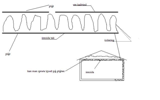

Hej! undrar om man kan isolera kallvindan med lösull, taket är gord av sandwich konstruktion plåt på mellan isoleringen plåt,kan jag spruta lösull direkt på plåten!

Välkommen hit!
Lägg upp en bild så klarnar läget lite och du kommer att få svar.d^_^b
K

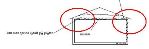

för lite isolering på sanwitch konstruksionen lägger ca40cm lösull på taket
Tänk på takfotsvetilationen...
Annars ser jag inga problem...
