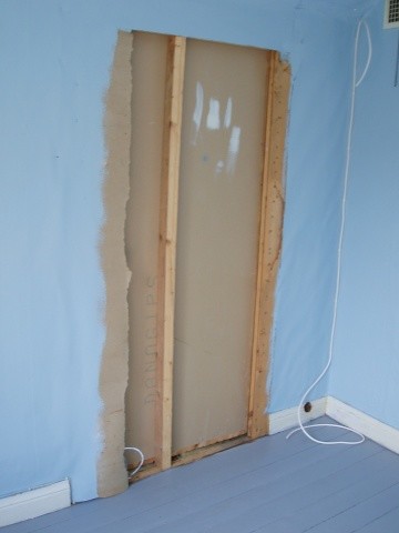

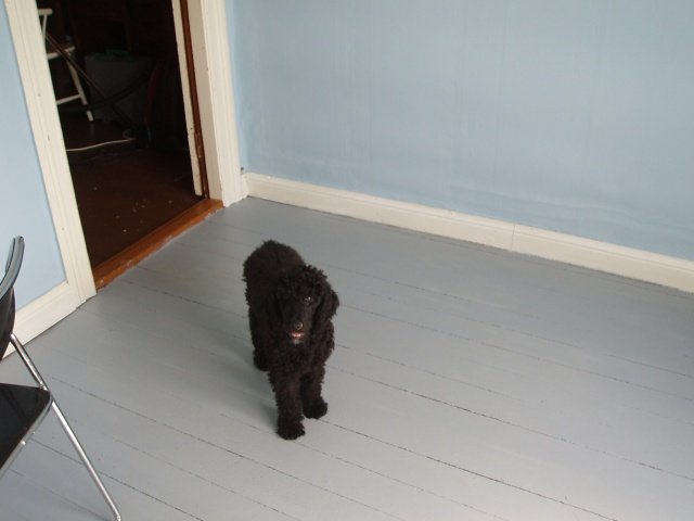

Ja kimrök skulle det kunna vara. Vi målade ett golv i vårt första hus med kimrök blandat i vitt och det blev verkligen blått.
Här nedan samma golv men i olika ljus.

Njaea, jag har målat många nyanser kimrök i bagastugan, visst blir det blågrått men inte isblått. Jag har hittat gamla färgbitar med målad papp med just isblått . Jag blev lite förvånad över färgen faktiskt. De kan inte vara yngre än ca 1870 kom jag fram till. Sen kollade jag lite på färgerna i stora och lilla salen som är original från 1840 och då var den isblå färgen inte så främmande. Tidsspannet är kanske lite stort till din blå färg men färgsättningar överlever länge på landsorten.
Det var mer likt färgen på väggen än på golvet. Jag vet ju inte om de understa färglagren var där samtidigt, man kan ju ha bytt golv eller så, huset gick ju igenom en taklyftning redan 1914, men om det stämmer så är det en rätt otrolig kombination med röda golv, mörkblå väggar och ljusblå snickerier. Om det nu inte är så att de återanvänt det från någonannanstans. Pinnarna i trappräcket är dock rätt typiska för jugendhus i området, koniska med insvarvade ränder, och de var helt klart ljusblå. Jag trodde jugendfärgsättningen var lite mildare.
