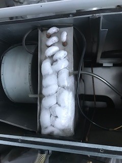

Har en IVT 695 TWIN (berg-/jordvärmepump kompletterad med frånluftsåtervinning) som jag har kopplat till jordvärmekollektorer. Vid rengöring upptäckte jag isbildning i pumpen (se bild) och vid anslutningar till pumpen samt till expansionskärl. Har nu följande frågor:
- Är detta normalt? Om inte, någon som har förslag på orsak och ev åtgärd?
Tackar på förhand för svar från kunniga. :) Själv är jag rätt novis i detta ämne. :-o

Vad för temp på köldbäraren , enligt ritning går det KB genom fläktpaketet , om det är en hel del minus på KB , så fodras det lite extra fart på fläkten för hålla kondens och is borta från paketet , kondensen fryser

Tack för att du engagerar dig. Tyvärr satte jag pumpen på endast tillskott (el) varför displayen visar i menyval: Här kan du se alla temperaturer -> Köldbärargivare GT10, plusgrader just nu. När jag upptäckte ibildningen i morse så var denna tempangivelse någon eller några minusgrader (tror jag :-o).

Är isen borta nu och den avfrostar om det behövs , jag kan inte riktigt den VP du har
men om det blir is så måste det kunna frosta av

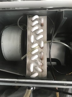

Hej igen.Efter att igår satt pumpen på endast tillskott (el) tinade isen vilket jag antar beror på att frånluftsåtervinning inkl cirkulation genom värmeväxlaren (?) avstannar. Slog sedan igång normal drift, d.v.s. inkl frånluftsvärmen. Vid kontroll nyss är det inte lika mycket is men det har blivit en del. Pumpen har väl gått inkl frånluftsvärmen i ca 18 timmar efter att jag frostat av den manuellt. Köldbärargivare GT10 ligger på minus 2,2.

Häftig minus , hur långa slingor och borrhål har du , går Cirkpumpen för köldbäraren som den ska . VP ska ha ett flöde på ca 800L/T
Vad för tryck har du på KB , är det luft i KB , eftersom det är två slingor så kan det gå olika vägar , den korta markslingan ( om den är kortast ) tar över , det går lättast där och då får den
andra väldigt lite flöde och det blir isig KB
Då får kolla upp det , har du ett plastkärl så syns nivån där

- Har 10 st jordvärmekollektorer, se http://web.ivt.se/ivt/kollektor/kollektor_popup.htm , som är nedgrävda enligt spec från IVT.
andra väldigt lite flöde och det blir isig KB. Då får kolla upp det , har du ett plastkärl så syns nivån där.
- Trycket okänt... . Kollar. Nivån i plastkärlet är som det alltid varit.

Syns nivån i kärlet ? kan du starta och stoppa KB - pumpen , vilket rör sitter kärlet på
ut eller in , sitter det på ut ska nivån i kärlet öka när du startar pumpen och tvärtom om det sitter
på in , det indikerar att pumpen snurrar , vilken fart är det på pumpen 1 - 2 - 3 brukar finns
Vi hade en annan här som hade problem med luft i markslingan , stora problem med att få ut den , och kall KB
