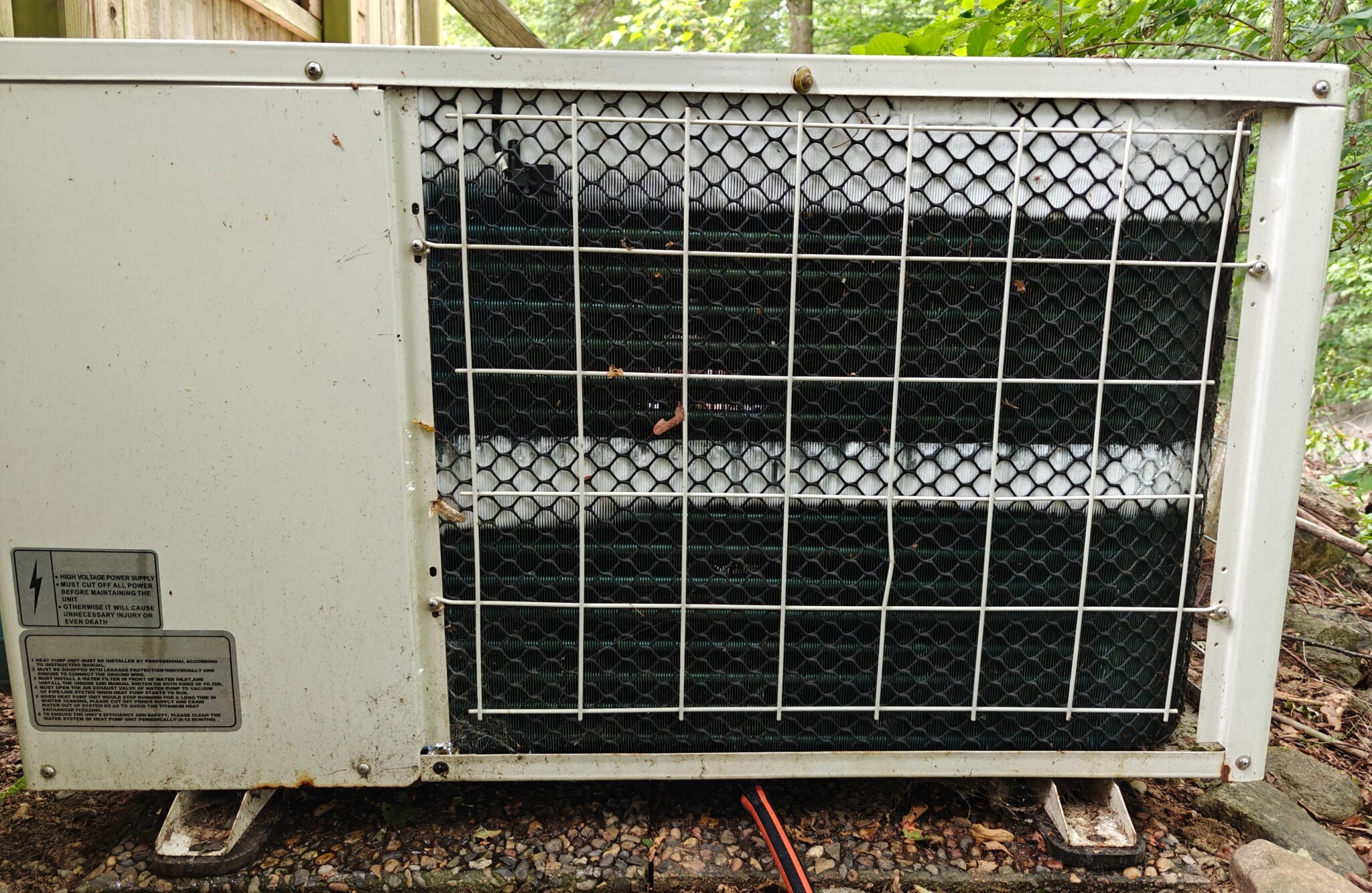

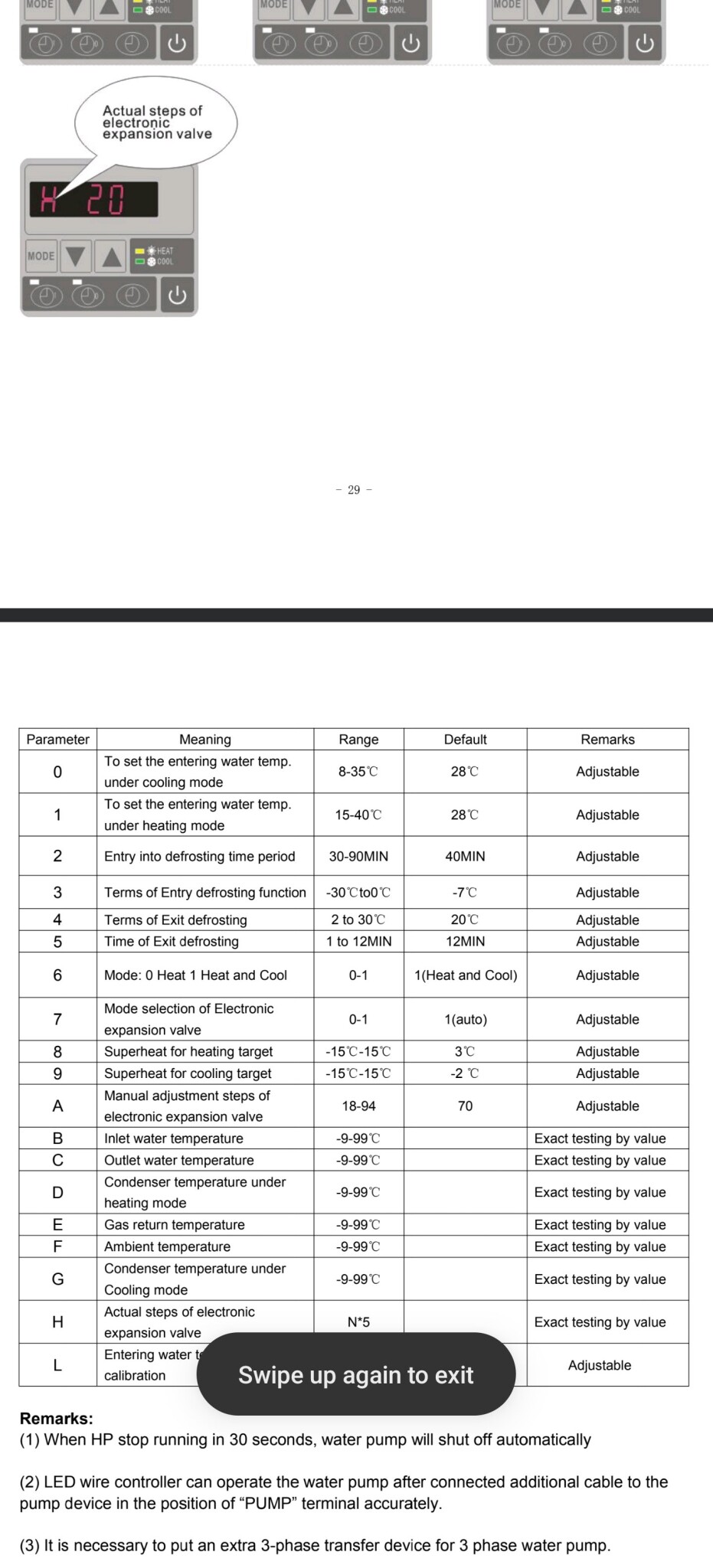

Gå igenom alla inställningarna och jämför med manualen. Det kan vara så att något har ändrats genom t ex en extern störning eller att det finns ett backupbatteri som är förbrukat. Jag har aldrig sett någon is på vår poolvärmepump.
Några inställningar har jag inte fipplat med. Detta är värdena jag får ut.
A 70
B 25
C 26
D -14
E 0
F 18
G 0
F 18
H 70
L 0.0
Inga felkoder. Länk till manualen. https://mega.nz/file/j99nnR7L#2EG2CGeIm89vosM7rJLh37meIEoEr2mVNhQlY91FCqQ

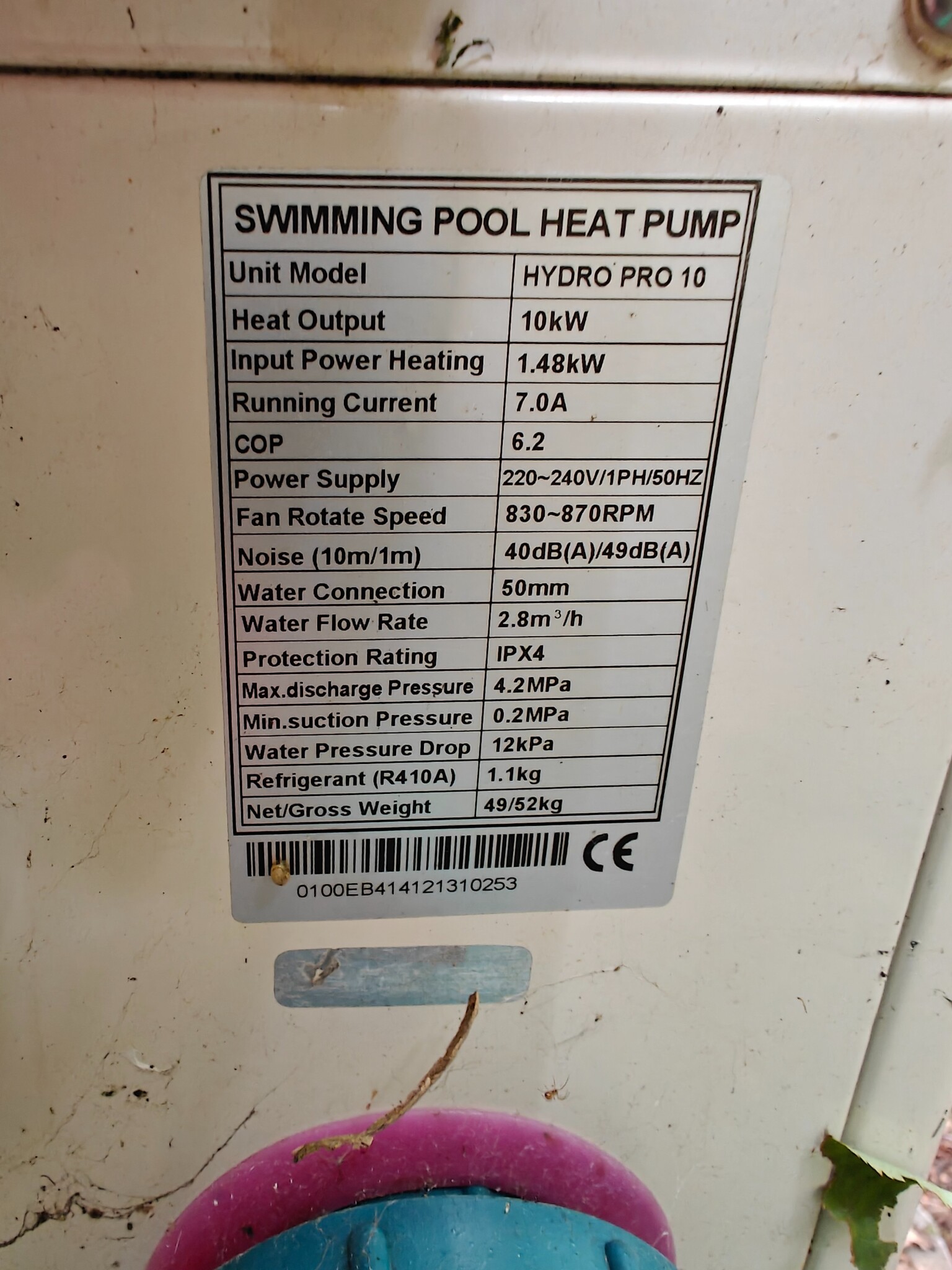

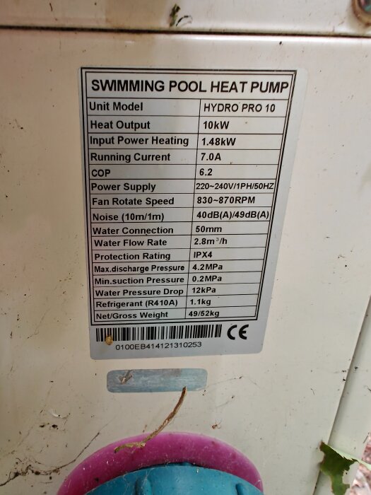

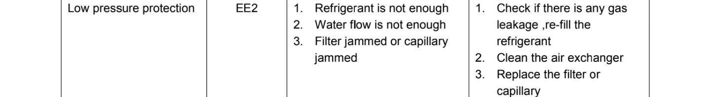

Håller med - köldmedelsbrist...
Är den lite mer lastgammal så är det förmodligen bättre att köpa en ny än att ta ut en kylnisse som kanske spenderar timmar i felsökning för att att hitta läckan (när man klarat av de uppenbara ställena först) och kunna säga om det är ens reparerbart eller inte.
Är det gas/vatten-värmeväxlaren som gått så är det troligen inte lönsamt reparerbart och orsaken kan vara att det har funnits vatten kvar i värmeväxlaren under vinterförvaringen och det blivit minusgrader i någon period över vintern och det fryst sönder.
Tror den är ca 10 år gammal så känns inte lönt att laga då. Då har jag äntligen en anledning att avveckla poolen. 😅X xxargs skrev:Håller med - köldmedelsbrist...
Såg vid snabb surf på modellen och det som dök upp i flödet var att värmeväxlare låg på 6500:- lös och det kräver kylnisse för att lödas in.
Att värmeväxlare fins som reservdel tyder på att det är en känd felkälla som behöver reservdelar i sådan grad att det fins på lager...
Är enheten 10 år gammal så är den ekonomiska livslängden redan förbi, men skall du ha maskiner med R32 som köldmedel så måste det köpas i år, 2027 och framåt får man bara köpa det som redan är tillverkat och lagerhållet inom EU tills det tar slut och efter det så är det propanbaserade maskiner som gäller

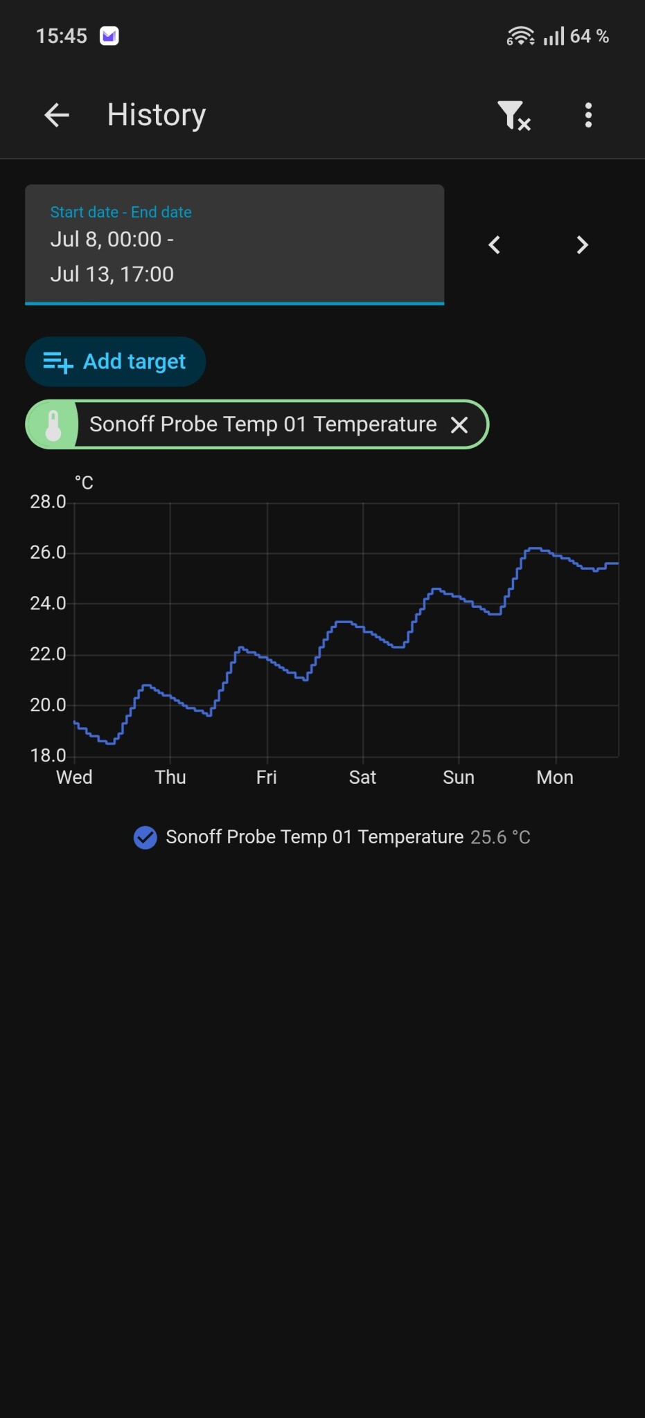

Detta händer även min gamla G&J. Säkert inte lönt att reparera. Men det är väl bara att låta den köra tills den dör helt? Sämre COP men det kan man väl leva med för pooluppvärmning.
Shysst! Har solfilm också men tycker inte det gör så mycket. Att pumpen pajjat förklarar nog varför jag knappt sett någon höjning den senaste veckan. Dom kalla nätterna kyler av vattnet rätt mycket.T TommyC skrev:
