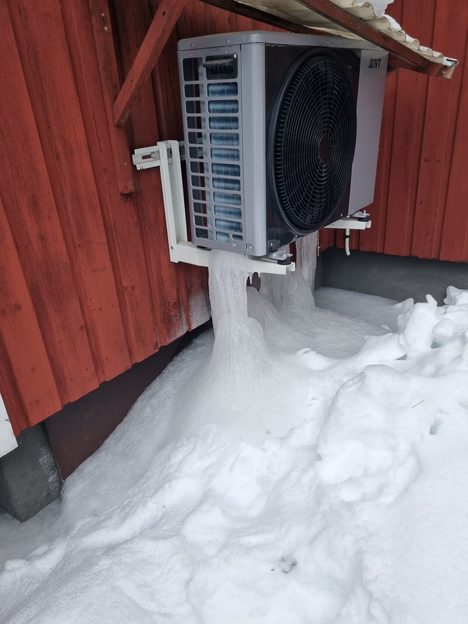

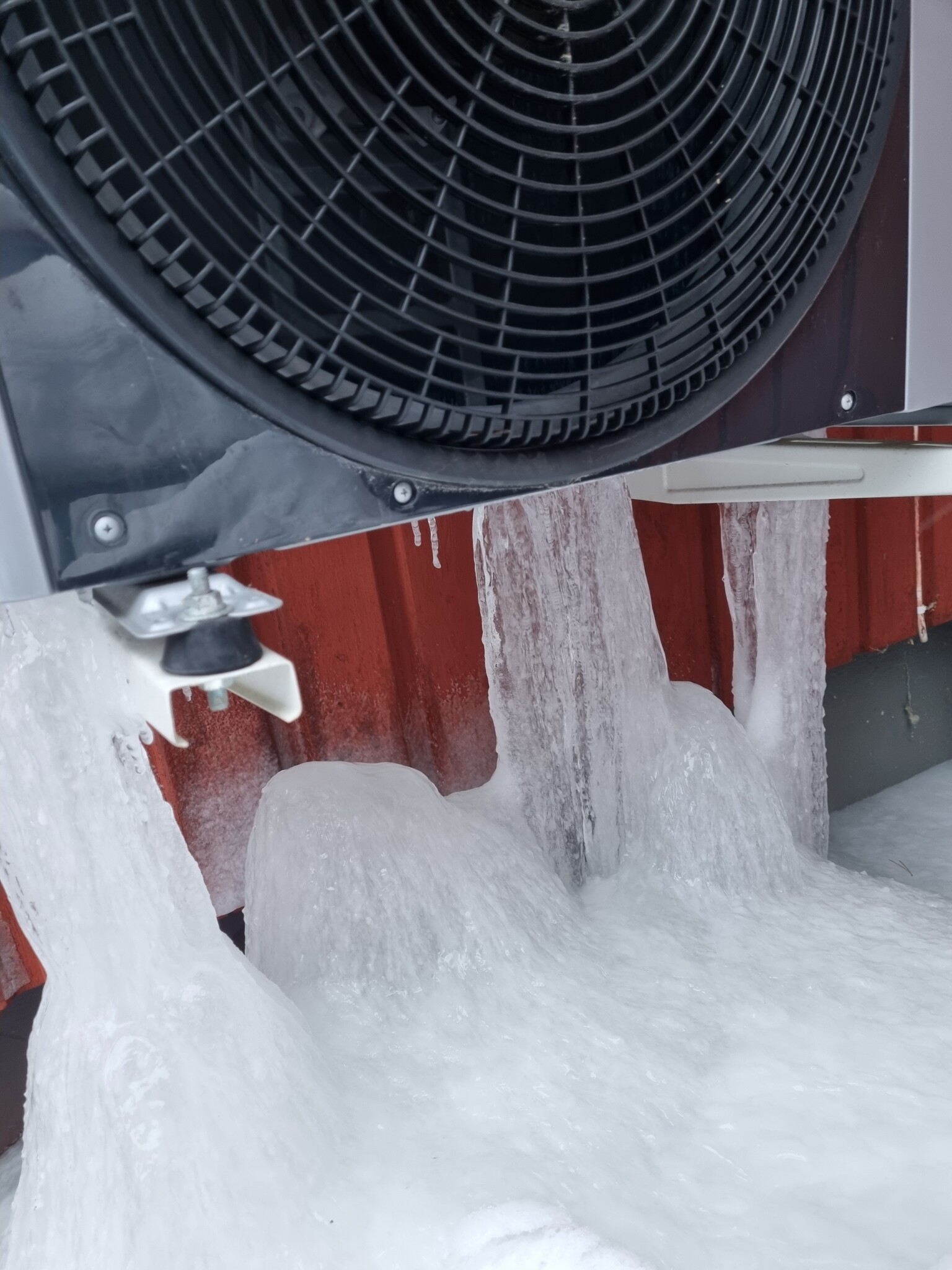

Hjälp ska få tillträde till mitt nya hus nästa vecka och är helt okunnig gällande värmepumpar. Ska det se ut så här? Boende i Dalarna och haft kallt länge
  • Utomhusenhet av luftvärmepump med isbildning på väggfästen och snö på marken framför en röd trävägg.
  • Utomhusvärmepump med isbildning på röd fasad.
Värmepumpen gör avfrostningar vid behov och värmer bort isbildningen på lamellerna en kort stund, vattnet rinner ner och fryser på marken. Man får plocka bort isberget vartefter. Denna process kan ske ofta på vintern under flera ggr under dygnet.

Ser helt normalt ut.
En effektiv pump i dessa klimat när vi inte sett plusgrader sedan veckor så är det ett sundhetstecken.
Skulle bli mer förvånad om det knappt vore någon is under.
Sparkade bort två isberg under mina två i helgen. Det var väl 10kg styck.

Is-stalaktiterna/stalagmiterna bör tas bort innan det blir fast förbindelse mellan mark och pump.
Min första LLVP (Panasonic) råkade ut för det en kall vinter, och eftersom den stod på baksidan av huset där jag normalt aldrig har vägarna förbi under den kalla säsongen och inte heller några fönster så upptäckte jag inte problemet förrän det var för sent. Isen gick upp i förångaren och vibrationerna från pumpen när den slår på och av knäckte ett rör och gasen läckte ut. 0 värme efter det... Bara att skrota den 7 år gamla pumpen och köpa en ny. Sura läropengar. Det är sällan vi har så långvarig kyla här nere, men det händer.

Jag hade snarare bekymrat mig för taket o första hand, de ser ut att ge med sig vilken dag som.
Titta in där fläkten sitter och ta en bild inåt neråt , där ska inte vara is eller mycket lite.
Fröken 2021
Som tidigare sagt, se till att omgående få bort isen som bygger under pumpen.

Nu är all is bortrensat. Tack för alla bra svar

Hej. Har en plåt under på fästen med kanter å lutning till en koppling med pem slang å värmekabel i slangen. Har även en liten slinga i plåten. Så slipper få väggen full av is å fukt. Förut hade man en stor is skulptur på väggen. Funkar bra i västernorrland

Hej. Plåt från ett förvarins skåp, som är på konsller för kabelstegar . Lagt den med uppsidan neråt och lite fall åt ena hörnet . Satt en koppling där för avrinningen samt värmekabel i slinga. Funkar klockrent. Stugan upp mot Hammarstrand
