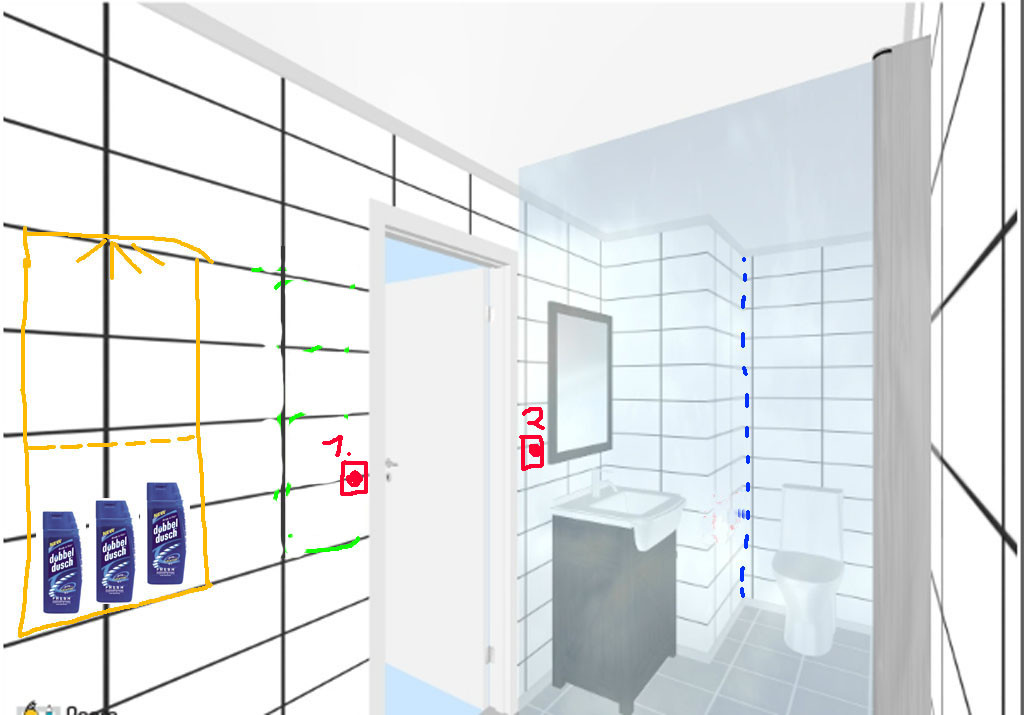

Vilket virrvarr av gamla och nya regler. Har jag tolkat rätt att numera är zonen runt tvättställsblandare oklassad (så till vida tvättstället inte är placerat i dusch/badzonerna)? Eller är det fortfarande Zon 2 mellan tvättställ och spegelskåp typ (60 cm från)?
Har ett reglerdon för LED-downlights, men den är bara på IP20 och börjar bli riktigt svårplacerad i badrummet.

Alternativet som är bättre är att placera den på låssidan, men då hamnar den utanför en svängbar duschdörr, vilket jag tolkar är Zon 2 (100 cm från dusch, fast med skiljevägg i form av duschvägg).
Reglerdonet är 1-10V, men har en matning av en fas 230V och utgående tändtråd.
Dessvärre verkar jag inte hitta några vridbara 1-10V reglerdon som är IPX4.

Man kan ju vända lite på detta också och säga att om badrummet inte har plats för en strömbrytare, då är det ju fel på badrummet, bygg om!
Strömbrytare är för övrigt tillåtna både i område 2 men inte 1. Utanför din duschdörr är det antingen område 1 eller oklassat.. Du får försöka tolka områdesreglerna här. Du ska inte kunna nå dimmern stående i duschen.
Hamnar den i oklassat gäller också att det är torrt där för att IP20 ska gå bra.

Ja, det lutar nästan mot att det får bli en tätningsdamask oavsett placering så den är IP44 iaf.elmont skrev:
Renoverare
· Västra Götaland
· 1 117 inlägg
Haha, plats finns ju, fast inte lämpligt runt ingångenBo.Siltberg skrev:Man kan ju vända lite på detta också och säga att om badrummet inte har plats för en strömbrytare, då är det ju fel på badrummet, bygg om!
Ingången till badrummet är mellan kommod (vänster om dörrkarm) och dusch (höger om dörrkarm, utifrån sett), så det är det som krånglar till placeringen av just reglerdonet.
Placering på utsidan går ju annars om det är en vanlig strömbrytare, men otroligt opraktiskt om man är inne i badrummet och vill öka belysningen.
Jag har försökt tolka reglerna där och att en svängbar duschdörr, som borde kunna fungera som avgränsare. Det är dubbla duschdörrar alltså som bildar en hel vägg, så när man duschar ska/bör väggen vara stängd/intakt.
Just nu lutar det åt att den får hamna på gångjärnssidan ändå. Det lär vara där man står när man vill dimra upp/ner ändå. Alltså alternativ 2 och så får den en IP44-damask.
