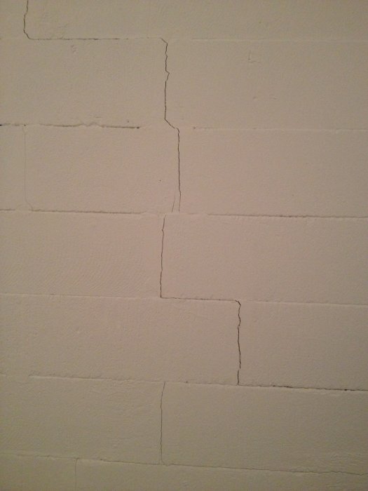

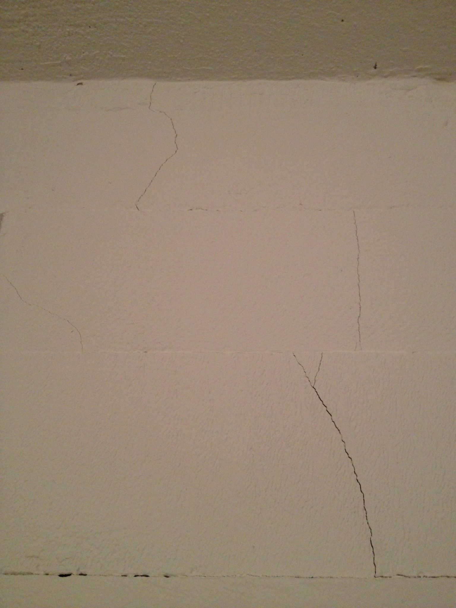

i veckan har vi borrat bergvärme. Borrfirman var lite oförsiktiga när de skulle köra bort borriggen - den fastnade i leran, gled på ett klippblock och tryckte jord/grus mot husets grund så att det blev sprickor. De syns inifrån, men också lite utifrån, även om de inte är så tydliga där. I nästa vecka ska firmas försäkringsbolag inspektera skadorna.
Skulle ni kunna ge lite tips om vad jag ska säga till dem? Vad ska jag kräva för kompensation? Hur reparerar man en sådan skada?
Huset är av lättbetong, byggt 1959, i sutteräng.

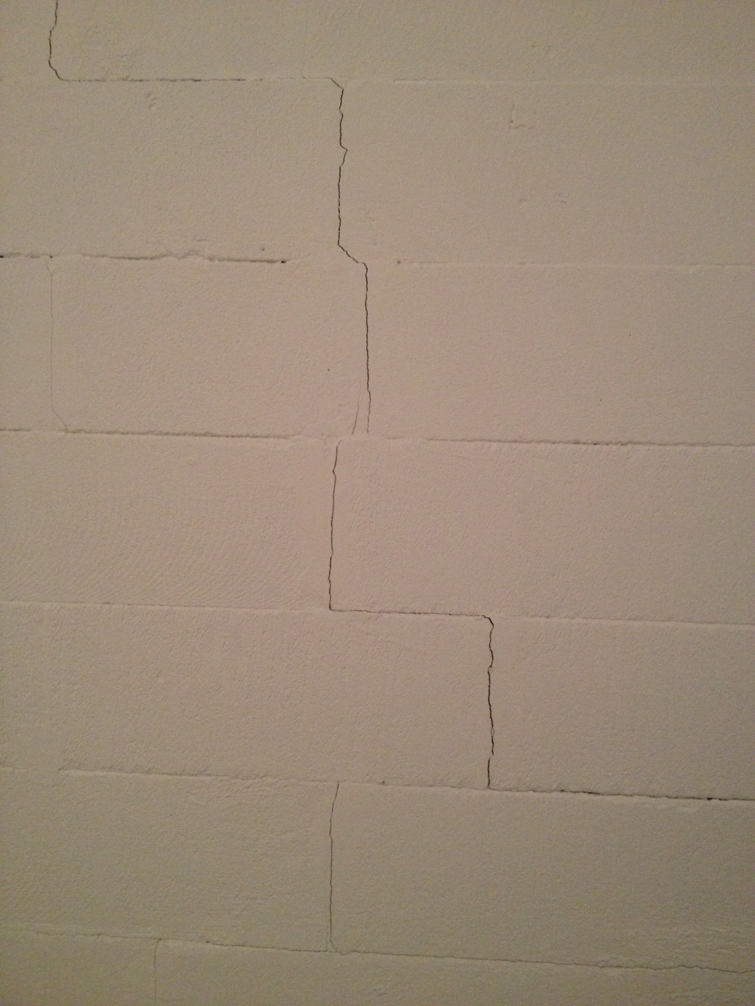

Jag förstår det, men går det att bedöma vilken sorts reparation som krävs? Måste man göra om väggen eller tror du/ni att det räcker att man lägger i lite mer bruk? Och jag förstår att det nästan är omöjligt att säga - men tänk att jag är superorolig för att huset ska störta samman (ungefär).
Bifogar några bilder. Det är svårt att få en helhetsbild, men det ser ut som att dels fogar har spruckit, dels att en del lättbetongblock har gått sönder.

Går sprickan ända från golvet och upp till taket?
Hur mycket av väggen är under jord?
Är sprickan huvudsakligen över jordytan så är risken att huset skall rasa nog lika med noll, då har du inget pågående tryck utifrån som kommer att förändra något. Lättbetongblocken kommer att stanna där de är.
Är allt under jord kan det vara värre, eftersom jorden kan ha komprimerats och så småningom expandera, men jag tror fortfarande det är mycket liten risk.
Hade det varit min vägg och jag som kört maskinen, så hade jag bara köpt en påse husfix, lagat i sprickorna och hållt noggrann koll på dem. Om de (sprickorna) inte återuppstår inom ett år eller så, så hade jag glömt bort alltihopa.
Om de (återigen, sprickorna) återkommer, däremot, så måste man gräva rent mot väggen på utsidan, plocka ner väggen, mura upp igen och återfylla.
Eftersom det är en firma som orsakat skadan, så hade jag nog försökt begära alternativ två, eller snarare, om de inte föreslår alternativ två, så hade jag klagat.
