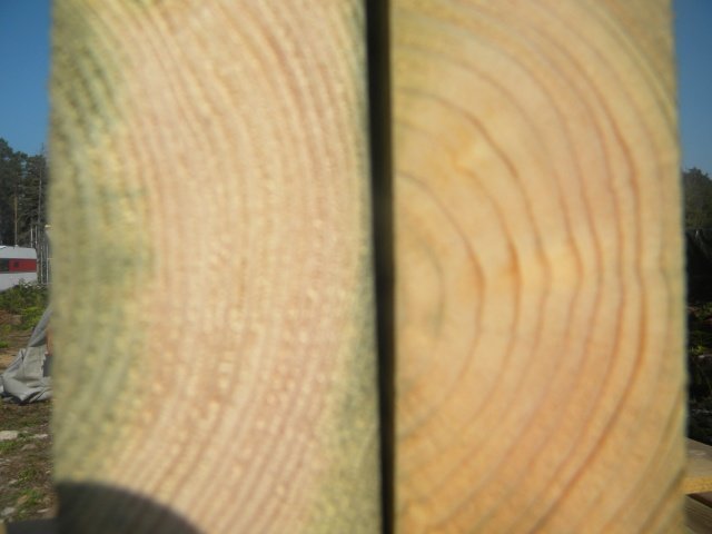

Jag menar inte att det är pappersdjungeln som är intressant (även om den också är intressant, eller övermäktig, på sitt sätt), nu menar jag det här med att införskaffa material. Det går diskussioner om olika byggmaterialhandlare här på forumen. Det här noterade jag igår:
Det föll sig så att jag var tvungen att köpa impat 195 x 45 på två olika ställen i helgen. Det mesta köpte jag hos den lokalt stora bygghandeln och sen fick jag komplettera lite på ett annat (sk billigt) byggvaruställe. När jag sågat upp grejerna märkte jag stora skillnader.
Det fanns inget "grönt" i (och nästan inget utanpå heller) den ene handlarens virke. Det andra var ordentligt grönt en bra bit in i plankan. Det ogröna virket hade vuxit 10 årsringar på de 45 millimetrarna och det andra (välimpregnerade) hade vuxit 19 ringar på 45 millimetrarna. Det blev visst lite omvänd kausalitet där
Och mest häpnadsväckande av allt: det välimpregnerade långsammare växande och supertunga virket var 5 kronor BILLIGARE per meter.
Hela notan (virke, armeringsjärn, Leca-block) blev aningen billigare på det "dyrare" stället.
Det går en del myter där ute. Vissa stämmer. Andra stämmer inte.
