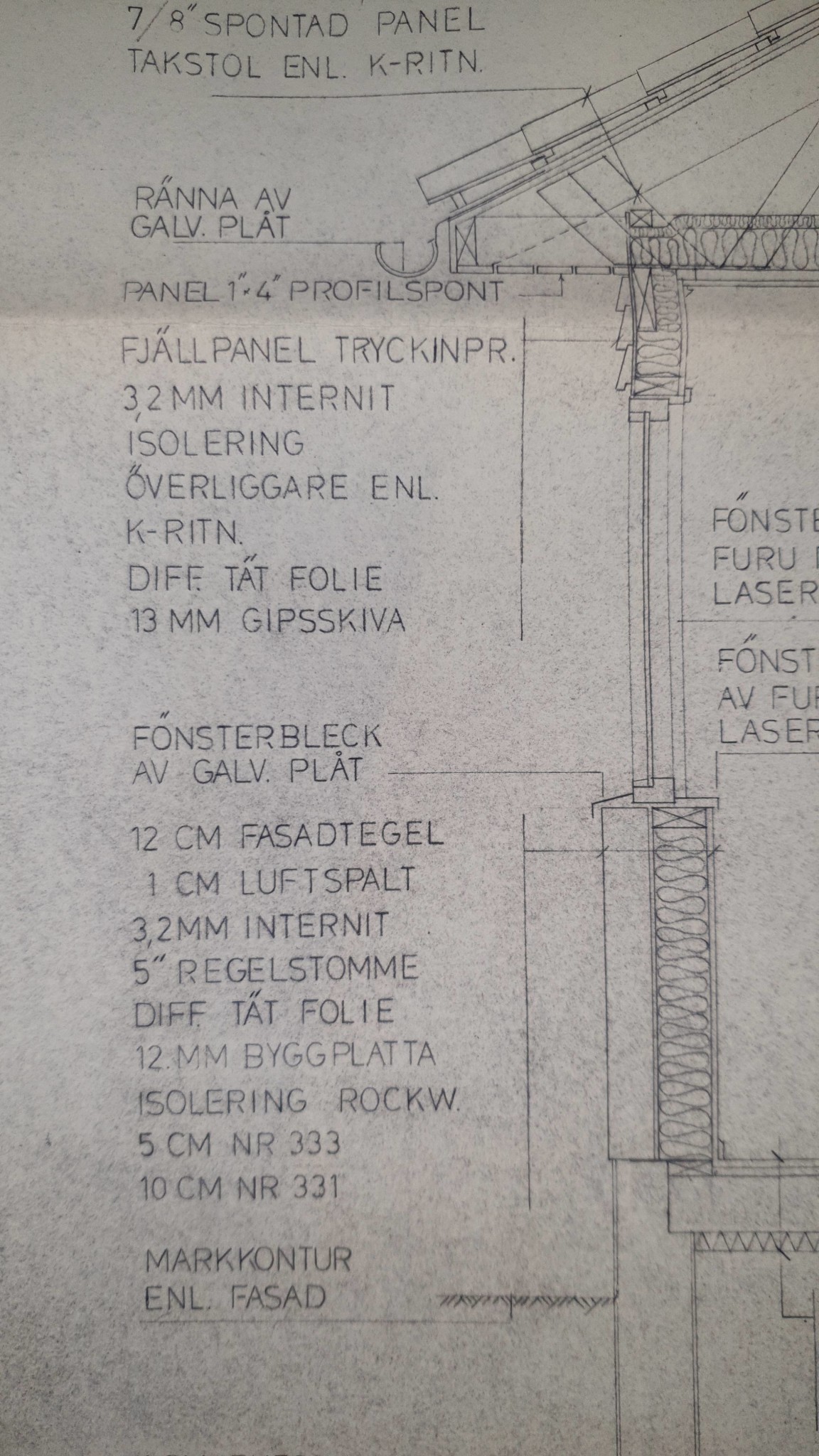

Jag plockade fram villans gamla ritningar. Den är byggd 1969. Den har ventilationskanaler i eternit men här anges ett annat material på insidan fasadtegeln som heter internit (se bifogade bild!).
När jag googlar internit hittar jag bara information om eternit istället.
Vad är det för material?
Innehåller asbest?
Är det farligt om det står kvar?
Tack på förhand!

Min gissning utifrån dess placering och tjocklek är att det är någon typ av förhydningspapp, ytbelagd eller impregnerad med asfalt.
Det behöver inte nödvändigtvis innehålla asbest utifrån namnet, det fanns Karlit som var träfiberskivor och Coverit som var takplast. Skulle det innehålla asbest så är det ingen fara så länge man inte river och trasar sönder materialet. Men är du orolig kan du ju lossa en bräda av fjällpanelen och med mattkniv skära bort en liten bit och skicka för analys.

Jag får en hel del utländska träffar så detta "varumärke" verkar fortfarande användas. Vet dock inte om det egentligen hjälper dig men av träffarna verkar det handla om någon form av fibercement.D Dimitris76 skrev:
Om din "Internit" kan innehålla Asbest vågar jag dock inte gissa.

I den här sorteringsguiden verkar det vara något eternit-liknande innehållande asbest: https://www.sysav.se/Privat/Sorteringsguiden-for-hushall/avfall/internit (mindre mängd)/
Internit är normalt asbesthaltigt. Det användes förut inomhus, därav namnet, som t.ex. takbeklädnad i pannrum och garage som betraktades som utrymmen med brandrisk.
Skivan är stenhård och inget som går att skära i. Så länge den sitter där den sitter är den helt ofarlig. Precis som med asbest uppstår faran när man bearbetar skivan så att det dammar.

Den internit jag har hemma är stenhård, på samma sätt som eternit. På ritningarna står det angivet att det ska vara internitskivor där jag har dem men det skulle iofs kunna vara eternit också. Det finns mjukare varianter av asbestväv också som även det användes som brandskydd. Om det kan ha hetat internit låter jag vara osagt.
I ditt fall, så länge du låter skivan vara så behöver du inte bry dig. Låt helst bli att borra i det.
