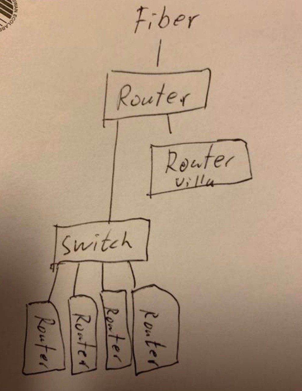

Borde räcka att koppla in en switch med DHCP på mediaomvandlarens ena port och så förlängs internet dit. Tror dock inte att DNS kommer tilldelas automatiskt till klienterna och kanske måste handknackas.
Ganska normalt att varje lägenhet har sin egen konsumentrouter.
Vilka adresser skulle man confa i switchen menar du?

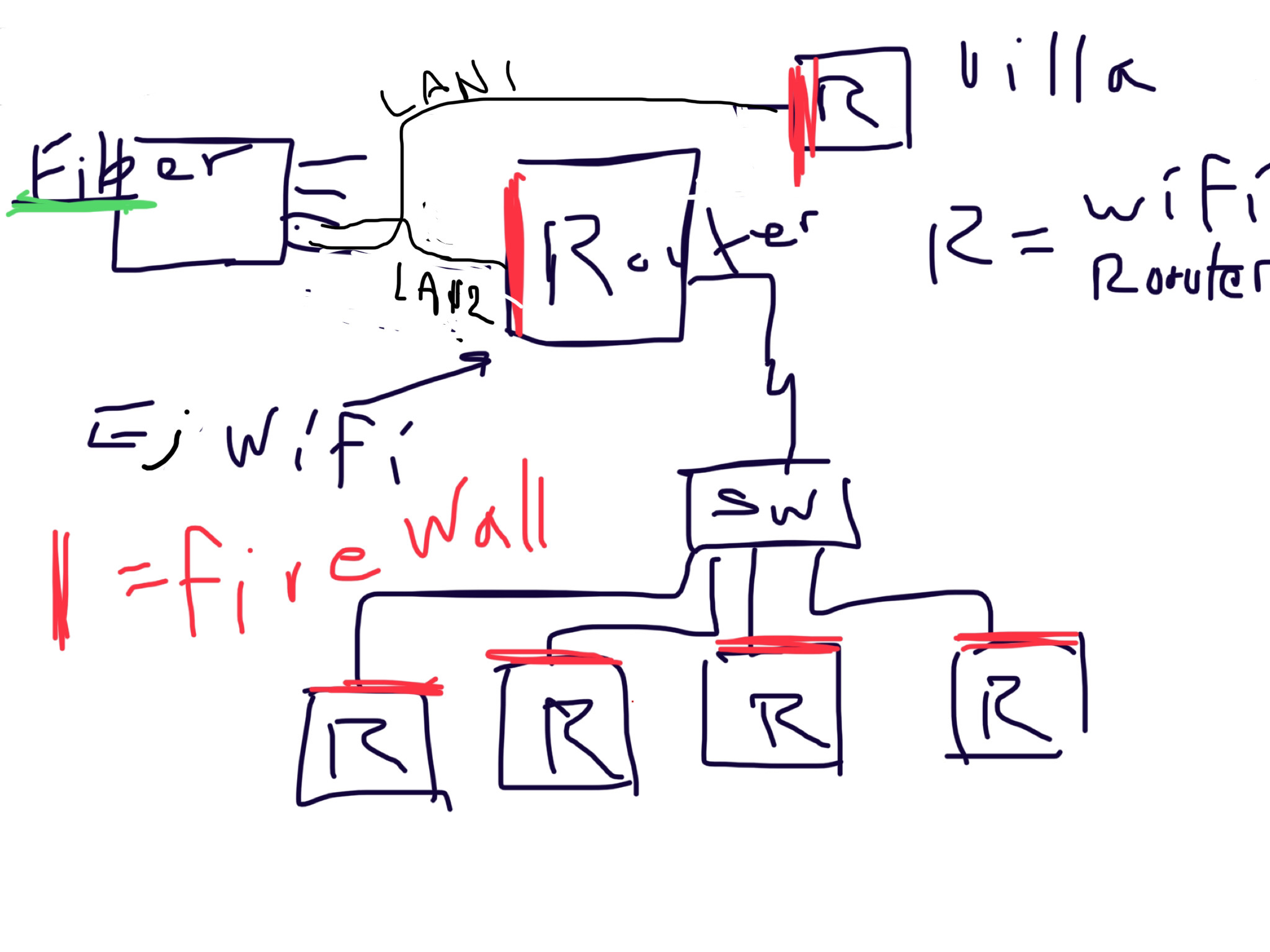

Välj en konfiguration som åtminstone i teorin borde fungera med operatörens tjänst.
Får man två IP-adresser och ansluter 3 routrar så är det alltid en som inte fungerar osv.

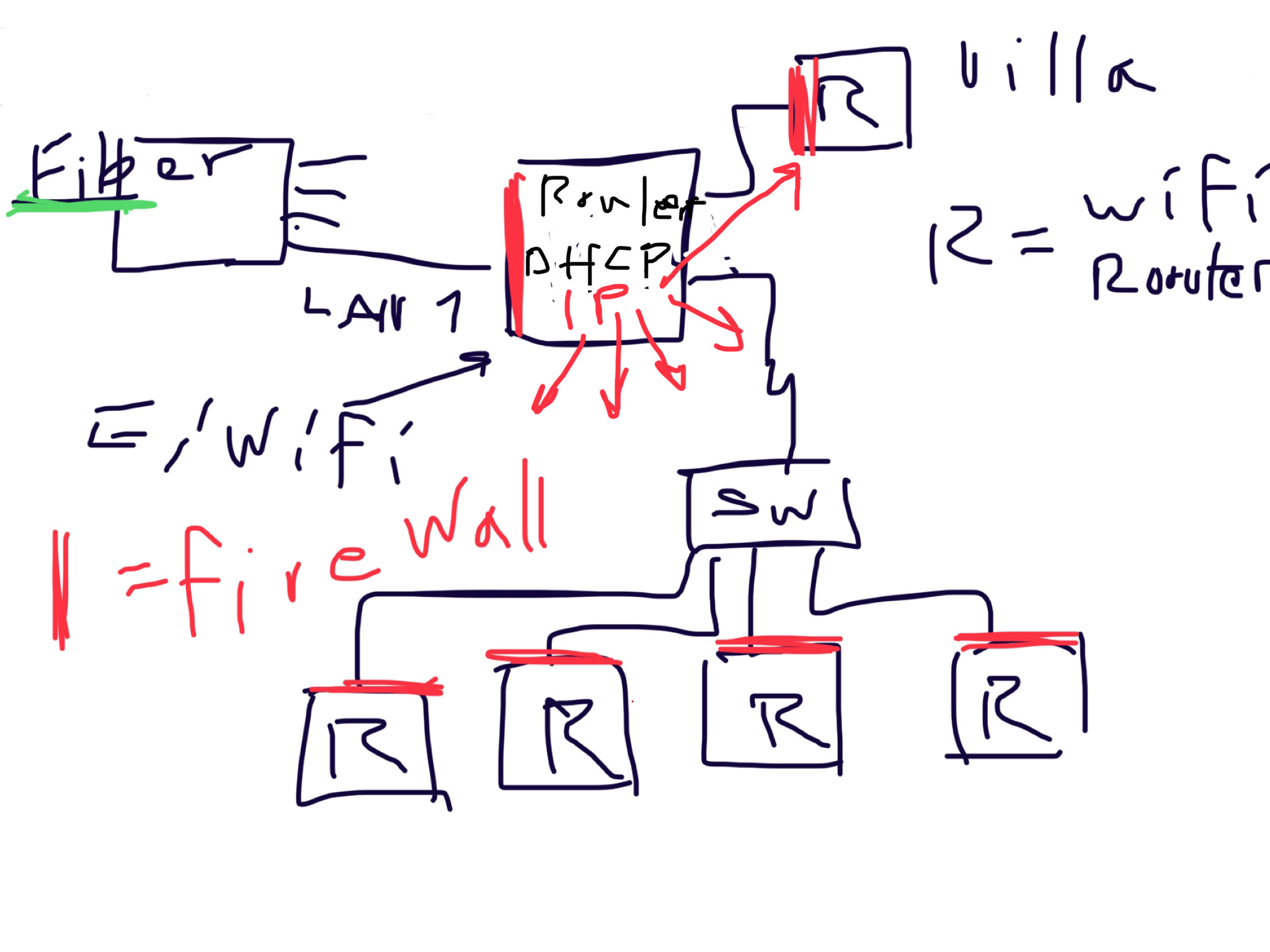

Det normala för en konsumentrouter är att vara ansluten till en WAN länk där den får en IP-adress från operatören med hjälp av DHCP.
1) Vill man ansluta flera Wifi-nätverk/LAN så behöver man ett LAN till emellan med NAT och en DHCP-server som delar ut IP-adresser till ”extraroutrarna”. Då göms dessa routrar för operatören som bara ser en router som bara behöver en IP-adress från operatörens DHCP och vars egna DHCP-server delar ut adresser till de 5 routrarna R.
2) Om man litar på att leverantören delat ut två IPnummer och att LAN2 som ofta används för TV går att använda som WAN-port kan följande lösning fungera.

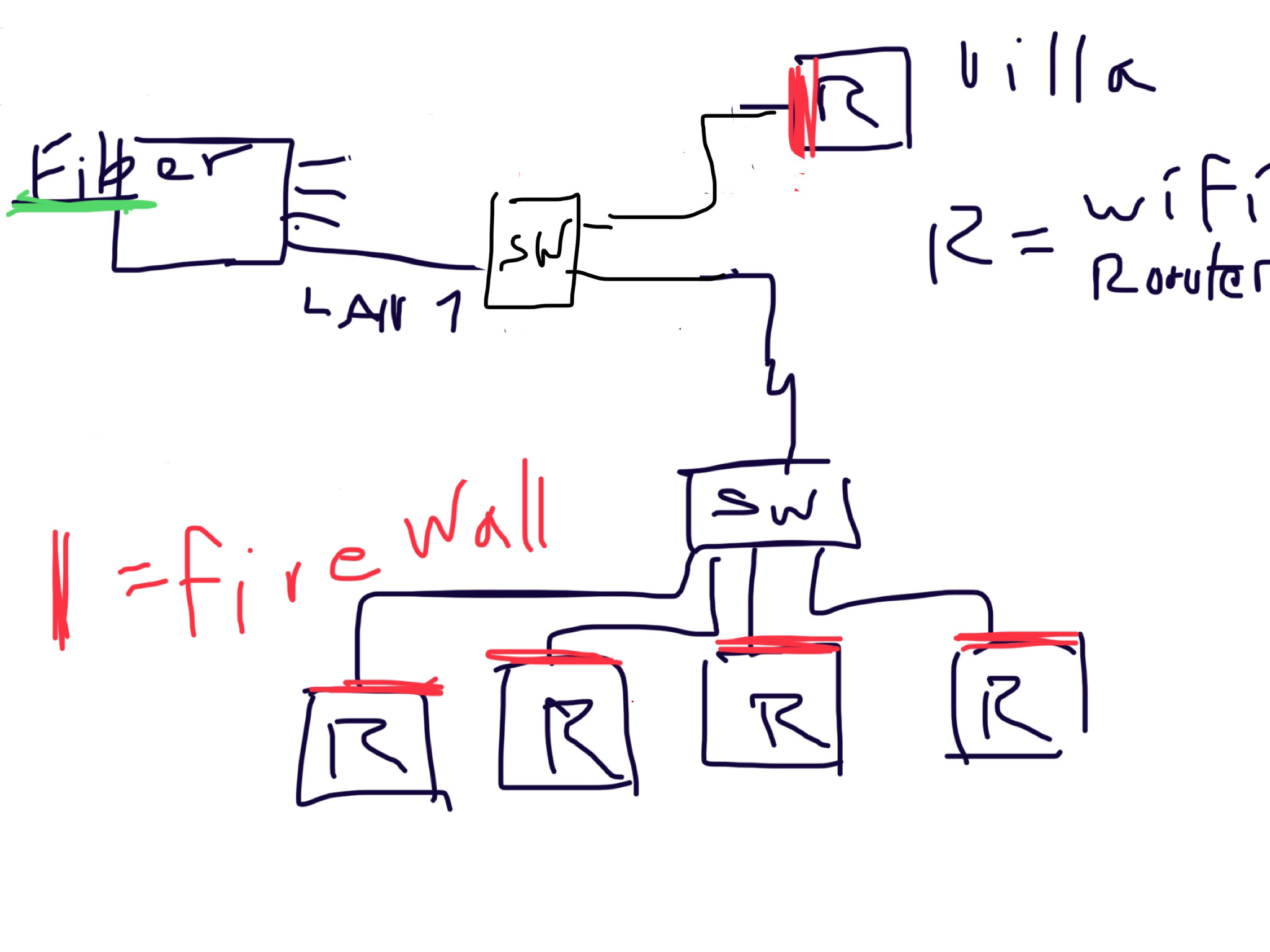

3) Om TS byter till en operatör som erbjuder 5 IP-nummer så kan följande lösning fungera.
Här behövs inget extra mellanliggande LAN för att gömma routrarna, ingen extra router och operatören tar han om DHCP och routingen.

Det kopplades om igår enligt förslag. Nu 1 dygn senare fungerar det utan avbrott än så länge. Avvaktar och ser.Demmpa skrev:
Enklast upplägg om ISPn bara levererar en ip-adress är följande:
En router för att dela internet till villan & lägenheterna, sedan en router för varje boende.
Om villan bara har huvudroutern så kan alla lägenheter komma åt villans alla enheter därav måste även villan ha en egen router.
Sedan är frågan om ISPn godkänner att internetaccessen delas mellan flera boenden, det brukar inte vara tillåtet.
