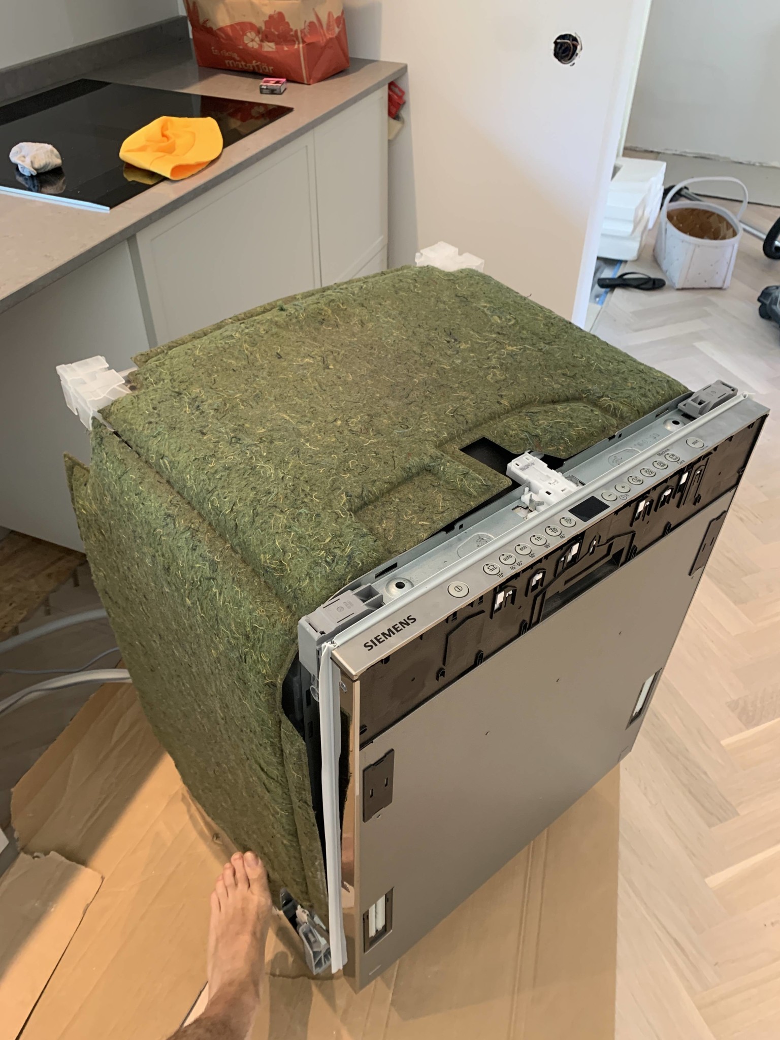

Håller på att installera en helintegrerad diskmaskin från Siemens (SX736X98FE). I samband med uppackning plockade jag bort ett ”grönt tygtäcke”. Nu börjar jag dock bli osäker om detta är någon form utav ljuddämpare, eller om det är emballage (som skall kastas).
Installationsanvisningen förtäljer ingenting om detta, och Siemens support kan inte heller svara.
Så, någon som vet? Är detta något som skall sättas på maskinen eller något som skall kastas. Och om det skall vara på, hur skall det då fästas, dvs viken sidan skall täckas utöver toppen (kommer tyvärr inte ihåg hur det satt först)?
Tar tacksamt emot svar!

Tror det är ljuddämpning
Det är isolering för ljud och värme. Den ska vara där.
Den ska vara kvar. Ser rätt ut på första bilden.
Tomtar!
Om du tar bort isoleringen så bullrar/klinkar maskinen mer och man hör spolningen tydligare, värmeelementet får arbeta hårdare då mer värme "läcker" ur maskinen och elförbrukningen ökar. Det är inte säkert att diskmaskinen heller når rätt temperaturer för vissa program under diskcykeln vilket kan försämra diskresultatet. Sammantaget påverkar detta också sannolikt maskinens livslängd något.
