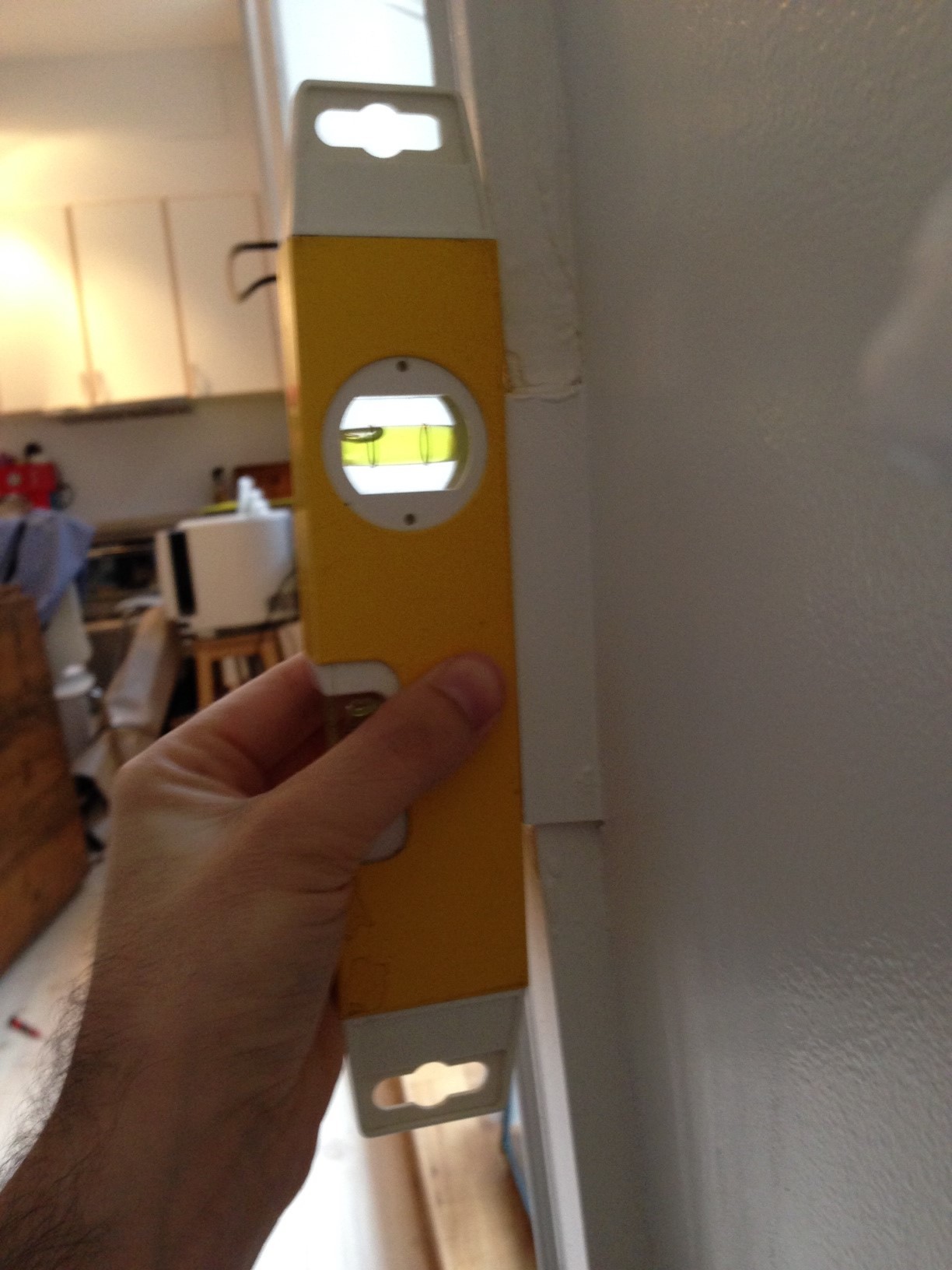

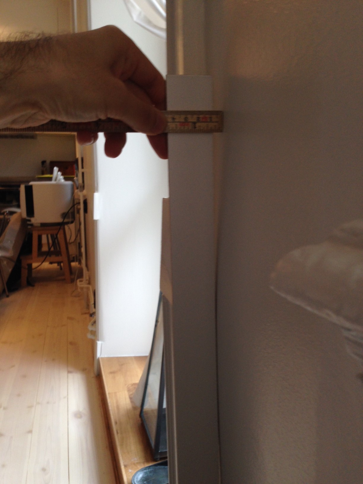

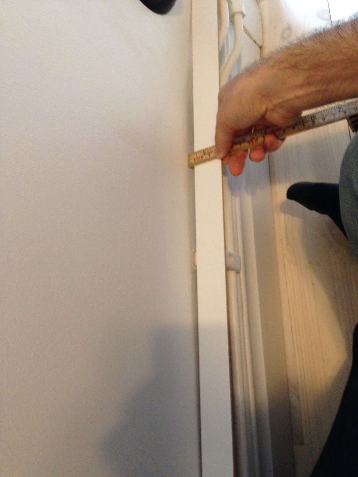

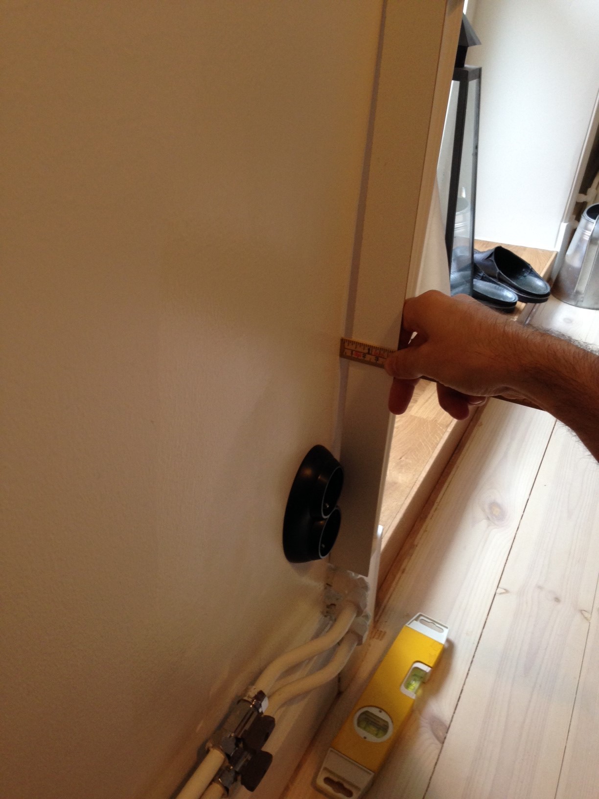

Har av föreningen upphandlad entreprenad (medlemmarna betalar till föreningen) fått en balkong byggd och är inte nöjd med återställningsarbetet av innerväggar och lister. Har krävt besiktningsprotokoll, men inte fått det. Har dock fått info om att de åtgärdspunkter jag vill ha åtgärdade har ignorerats.
Bland annat är det som jag vill ha åtgärdat buktande väggar och lister som monterats på de buktande väggarna så att de lutar. Se bilder. Har sökt runt lite och hittat AMA regler som har toleranser för buktande väggar, men hittar inget om lutande lister och socklar.
Vad har man för möjligheter att reklamera/kräva åtgärd och hur går man tillväga?
Entreprenören säger att det inte går att göra något åt och att det är skevt i hela byggnaden (allt var rakt och fint innan de påbörjade arbetet) och projektledaren ignorerar mig och besiktningsmannen vet jag inget om.

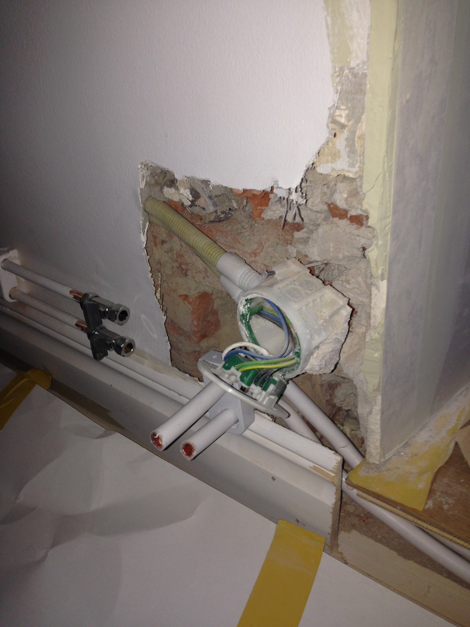

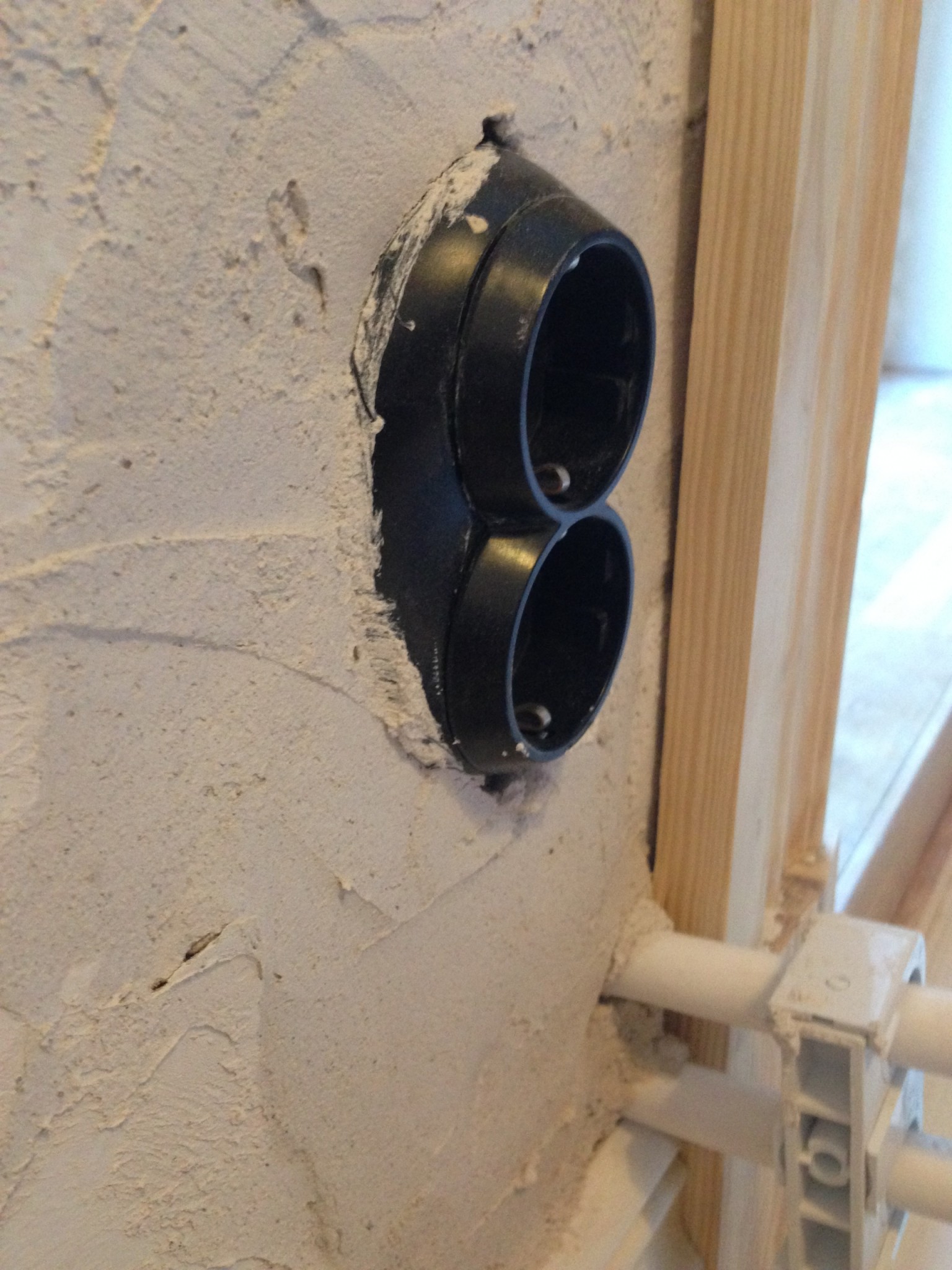

Ett par bilder som jag tog när de höll på att jobba visar lite vilken nivå hantverkarna ligger på och förklarar varför väggen buktar och listerna skeva.

Det där ser ju förjävligt ut.gipa skrev:Har av föreningen upphandlad entreprenad (medlemmarna betalar till föreningen) fått en balkong byggd och är inte nöjd med återställningsarbetet av innerväggar och lister. Har krävt besiktningsprotokoll, men inte fått det. Har dock fått info om att de åtgärdspunkter jag vill ha åtgärdade har ignorerats.
[bild][bild][bild][bild]
[bild][bild]
Hoppas dom skäms!
Bestrid fakturan.
Bestrid fakturan och håll inne rimligt med pengar. Det är ju klantnivå på utförandet. Hur är balkongen undrar man?
