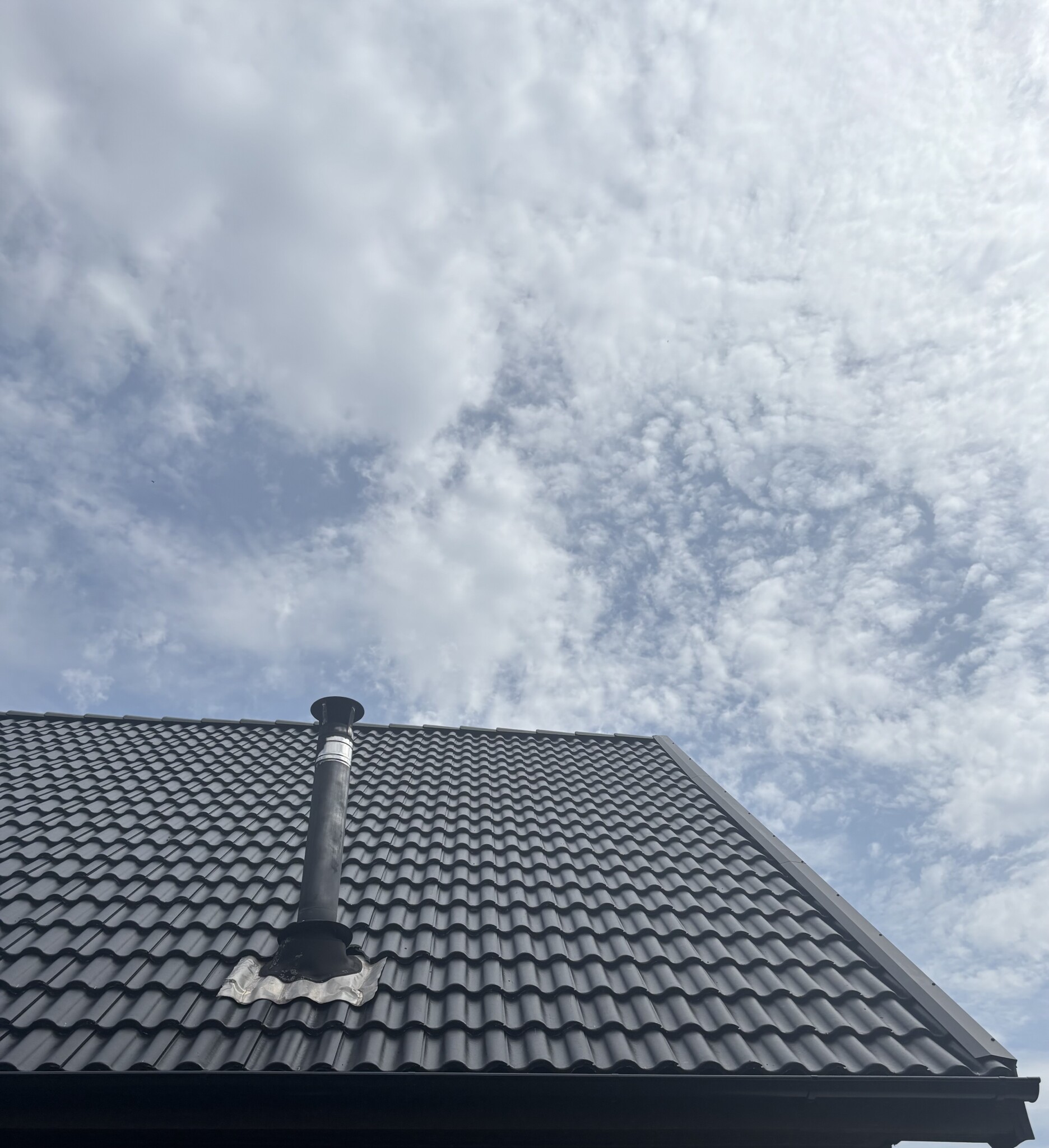

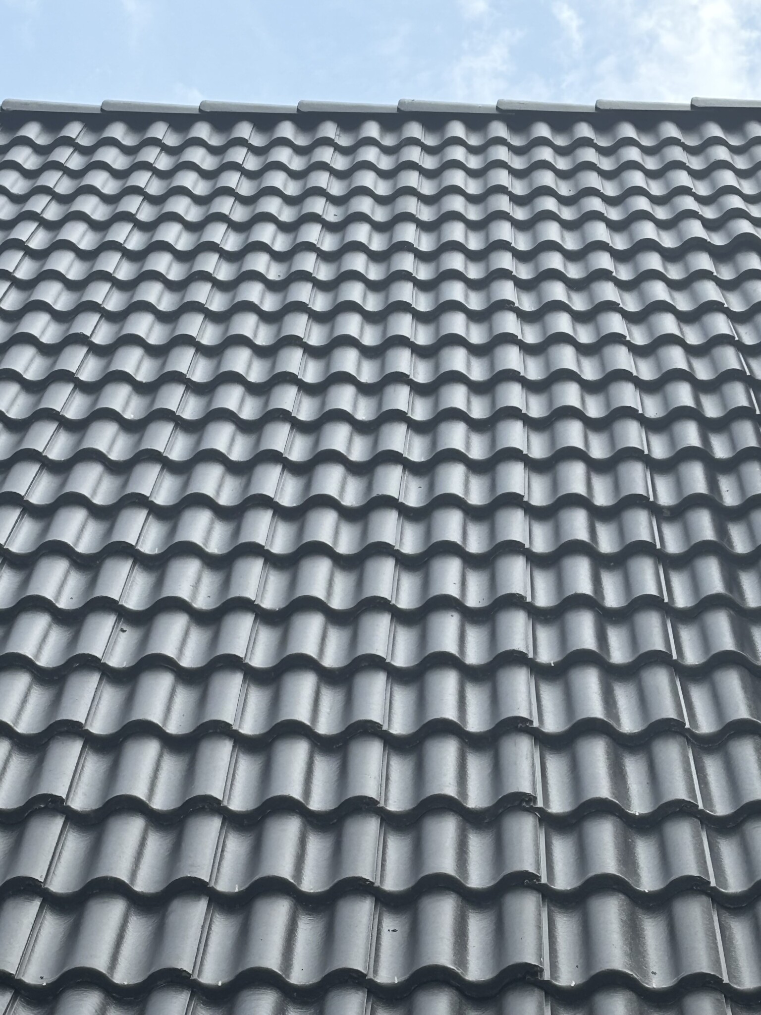

Hej! Anlitade ett företag för byte av takpannor. Betalat fakturan men vi känner efter att ha gått igenom taket att vi ej är nöjda med hur det ser ut - det är ju helt snett på sina ställen? Input/feedback från mer kunniga personer hade uppskattats. Gärna med god ton då jag redan har ångest över om det är dåligt utfört….
I sidled ligger ju bara pannorna staplade på varandra, så det där är förvisso inte snyggt, men är bara en effekt av att ingen har backat tillbaka och tittat när de lagt på pannorna.
Det är bara att justera, kräver inget nytt material och går rätt snabbt.

Tja, säg åt dem och be dem åtgärda det. Är det en seriös firma så skickar de ut killarna som hade lite bråttom när de staplade pannor så att de får lära sig av sina misstag.

Pannorna kan förskjutas +/-1 mm. Det där ser ut att vara mer än så, och tex här ligger pannorna inte ordentligt på plats.
När de har släppt det sådär så hade jag börjat fundera på vad mer som har missats som nocktätning, fågelband mm.
Passa också på att kolla att de har satt fast pannorna som man ska. Bortsett ifrån att de kanske är spikade så är det ganska enkelt att justera upp med ett par gubbar och en rätskiva. Bara att påtala/reklamera.

Behövs ingen besiktnings man till detta , bara ring till firman som gjorde de och be chefen komma ut , köp ett murar snöre typ de gröna eller knall orange , sätt de högst upp på kanten av en panna och sedan ta de hela vägen ner så ser du om de ligger rakt , bifoga bilden till chefen och diskutera hur man kan lösa detta på bästa sätt ,
Takskydd till skorsten är ju också glömt, om den fortfarande används.

Chefen har iaf svarat nu och hänvisar till att pannorna ev inte är raka pga att läkten inte är rak och att vi bör byta ut de flesta reglarna (vi har endast valt att byta ut takpannorna och inte papp etc under då det ej behövdes då det såg fint ut). Däremot har vi betalat, under arbetets gång, för justering av reglar som ej varit raka (och material etc till det). Så förstår inte varför det är mer problem med det nu i efterhand, då det inte informerades om detta under arbetets gång (inte att man behöver byta ut reglarna på hela taket). Ska vi stå för ev kostnader för att detta? Verkar som att han är öppen för att vi ska få detta fixat iaf.
