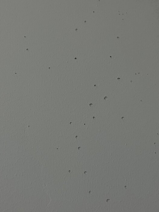

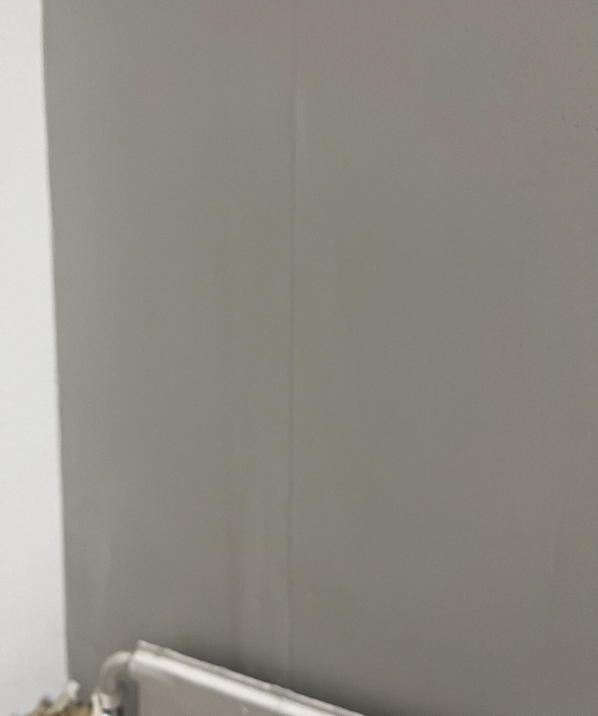

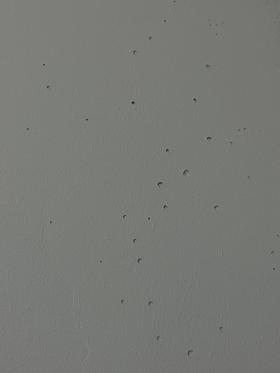

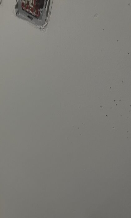

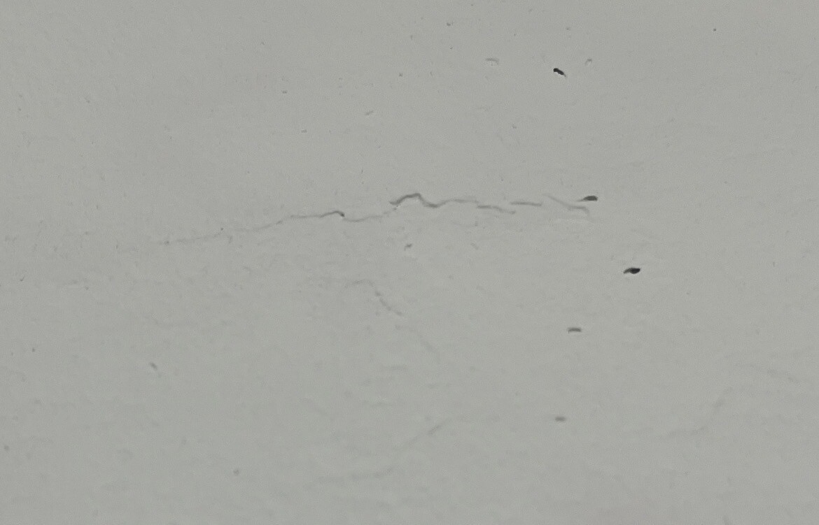

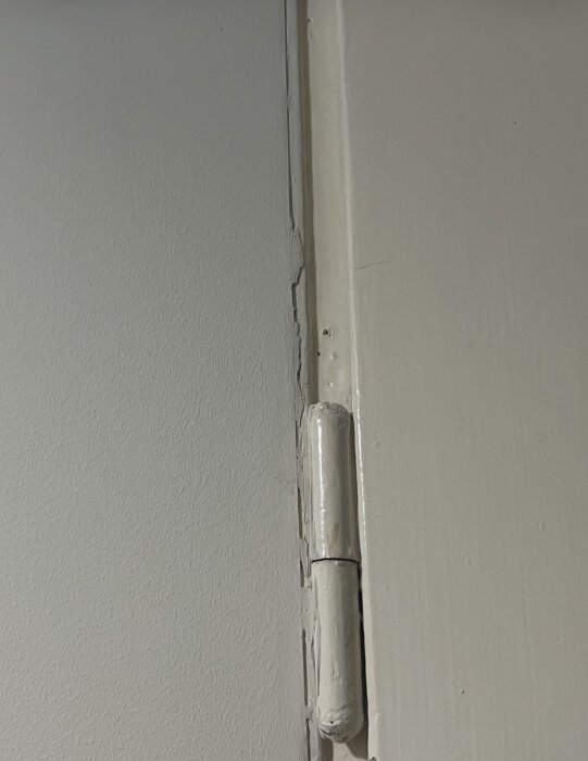

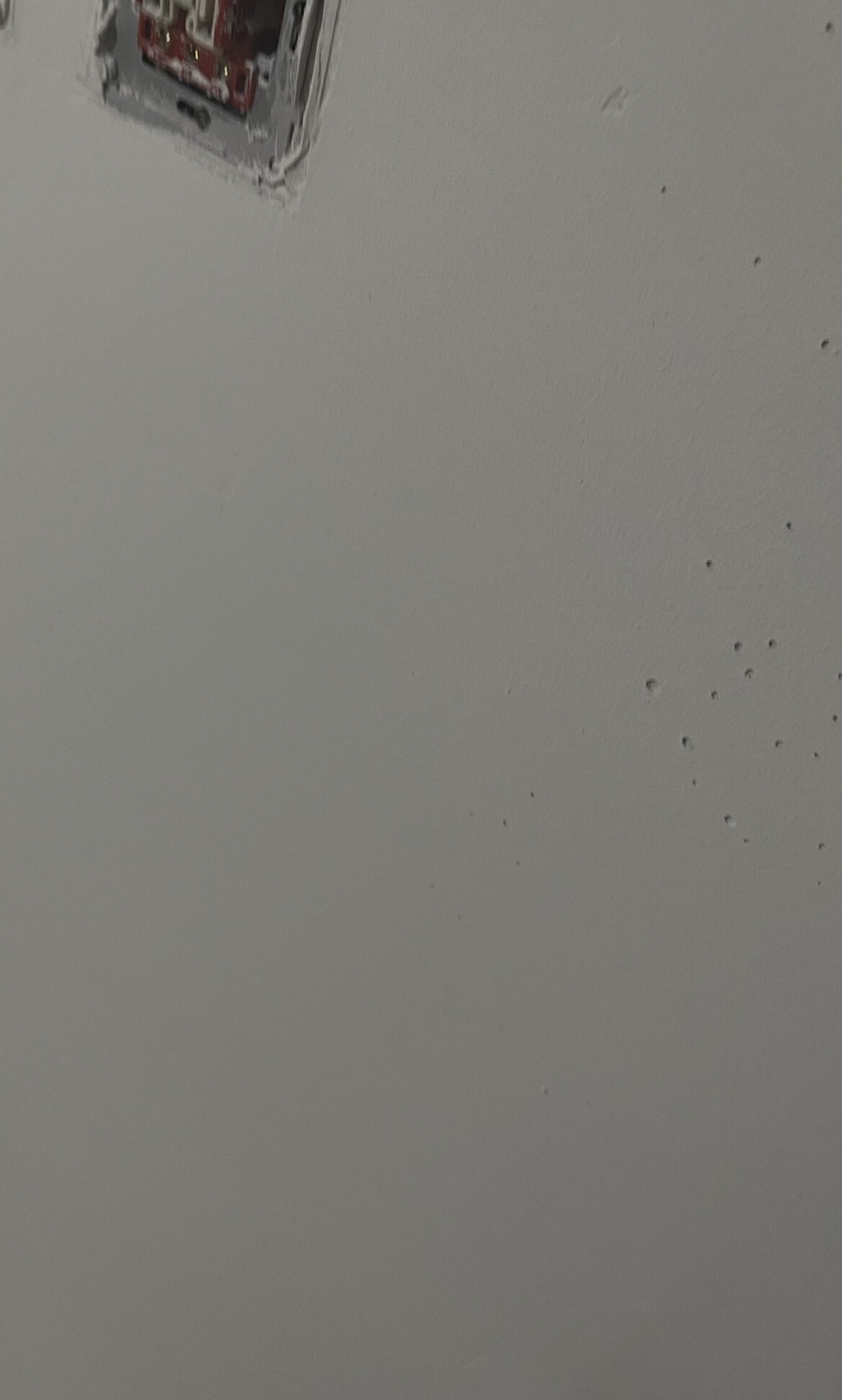

I hallen på entréplan har man redan hunnit spackla och stryka första gången. Ska visa lite bilder på hur väggen ser ut. Ska man verkligen acceptera dessa ojämnheter? Detta är ett axplock:

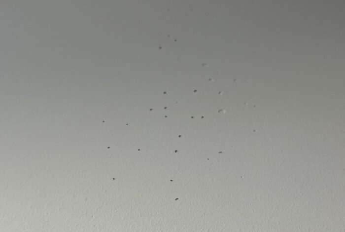

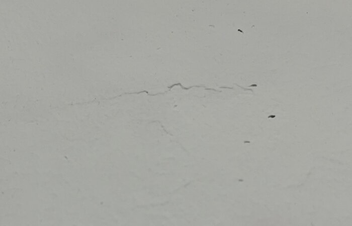

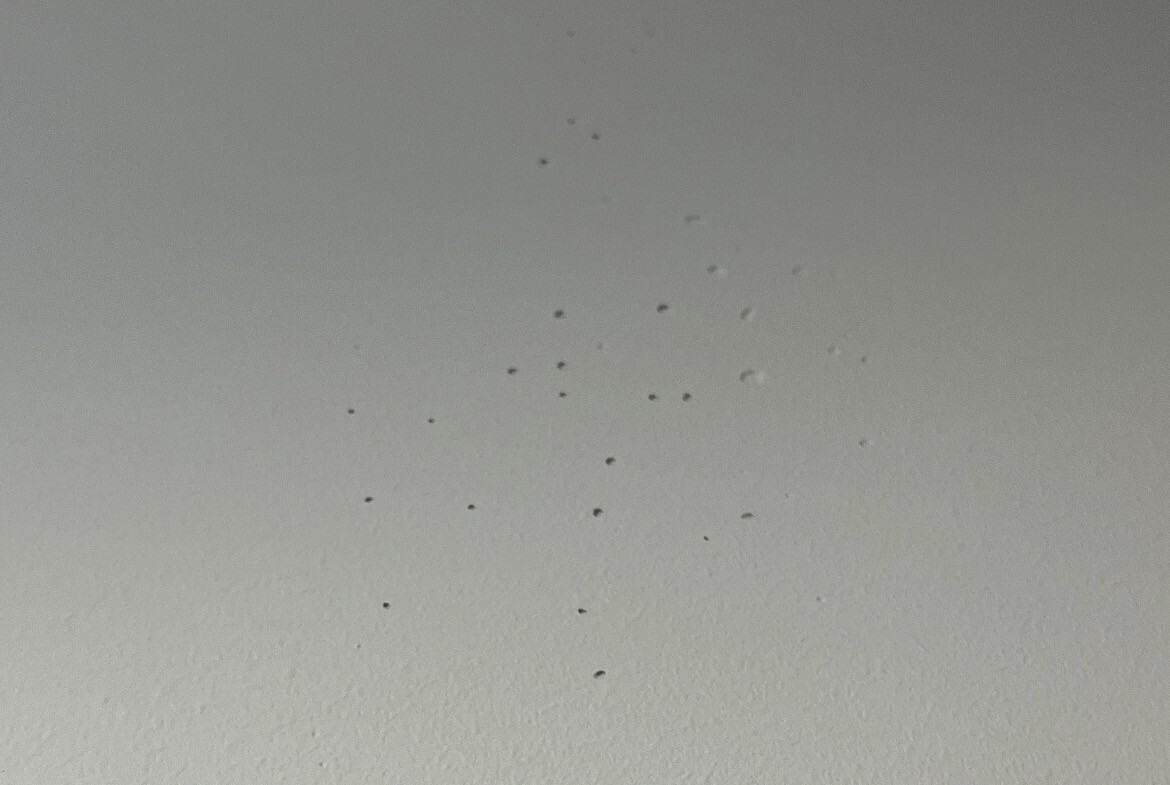

Sedan är det som sagt struket en gång och då ser det ut så här, massor med bubblor, hål och knottror. Ser ut så överallt på olika ställen i hallen. Ser för jävligt ut:
Är jag för petig? Jag tycker inte det är tillräckligt bra.

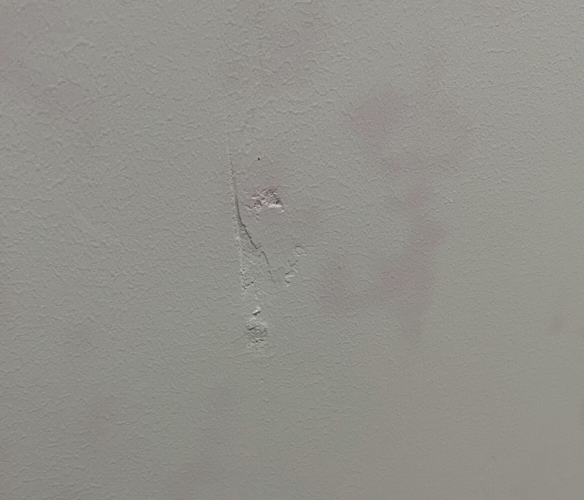

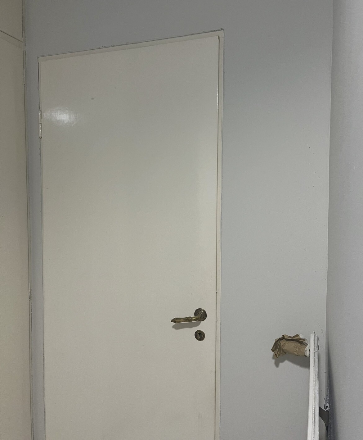

Sedan har vi beställt att man ska sätta igen ett dörrhål men det är inte påbörjat men det är både spacklat och målat en gång. Gör man verkligen det i denna ordning?! Känns som att man behöver göra om ytan runtomkring när hålet är igensatt?

En fallgrop jag har märkt i andra trådar är att spackling inte alltid inkluderar att åtgärda bubblor, om inte det står uttryckligen. Stäm av det, och var beredd på att det är ett tillval ni kan behöva köpa.

Men nej det där är inte ok
Hur ska du klöaga?
Ja. med munnen och tydliga ord.
Ni har väl inte betalat iaf?
För övrigt är det ju bara första lagret så med lite tur fyller nästa lager igen allt.

Kan ju vara så att arbetet är:Appendix skrev:
1. spackla
2. måla
3. spacka igen
4. måla lager 2
vill minnas att jag frågade om grundfärg behövdes och fick svaret att man lika gärna kan grunda med färgen vi ska ha och isåfall är vi ju bara på "steg 2" och att en spackling och ytterligare målning återstår och att det kanske blir bra?

Har ni någon åsikt kring igensättandet av dörren? Behöver man inte gå på den direkt så att säga eller varför har man valt att inte göra det och spackla och grunda på väggarna som är i anslutning?
Ring projektledaren direkt imorgon bitti och tala om att du varit där ute och kollat och är osäker på en del och beskriv det du skrivit här. Be honom komma ut och möta upp dig på plats i mitten av veckan för att gå igenom läget. De allra flesta seriösa firmor komma att styra upp jobbet ifall man påpekar i tid och på ett bra sätt. De kanske har satt någon nyanställd oerfaren på jobbet och då vill projektledaren också ha återkoppling på hur det går.

Det mest väsentliga är vad ni skrivit för kontrakt, ett kontrakt helt utan kravställningar gällande utförande riskerar att inte vara så mycket att hänga i granen. Se till att komma överens om förväntat slutresultat innan dom utför mer arbete.
All spackling behöver minst 2st strykningar, är dom på och bättrar behöver dom alla fall måla om där dom spacklat.
Det var som någon skrev ovan:
1. Spackla, slipa.
2. Grunda.
3. Spackla, slip igen då man ser skavanker bättre.
4. Måla lager 2.
Gällande igensättning av dörr så har det fallit mellan stolarna och arbetsledaren hade redan varit där och påpekat detta för sina anställda att det blivit missat så allt är i sin ordning.
