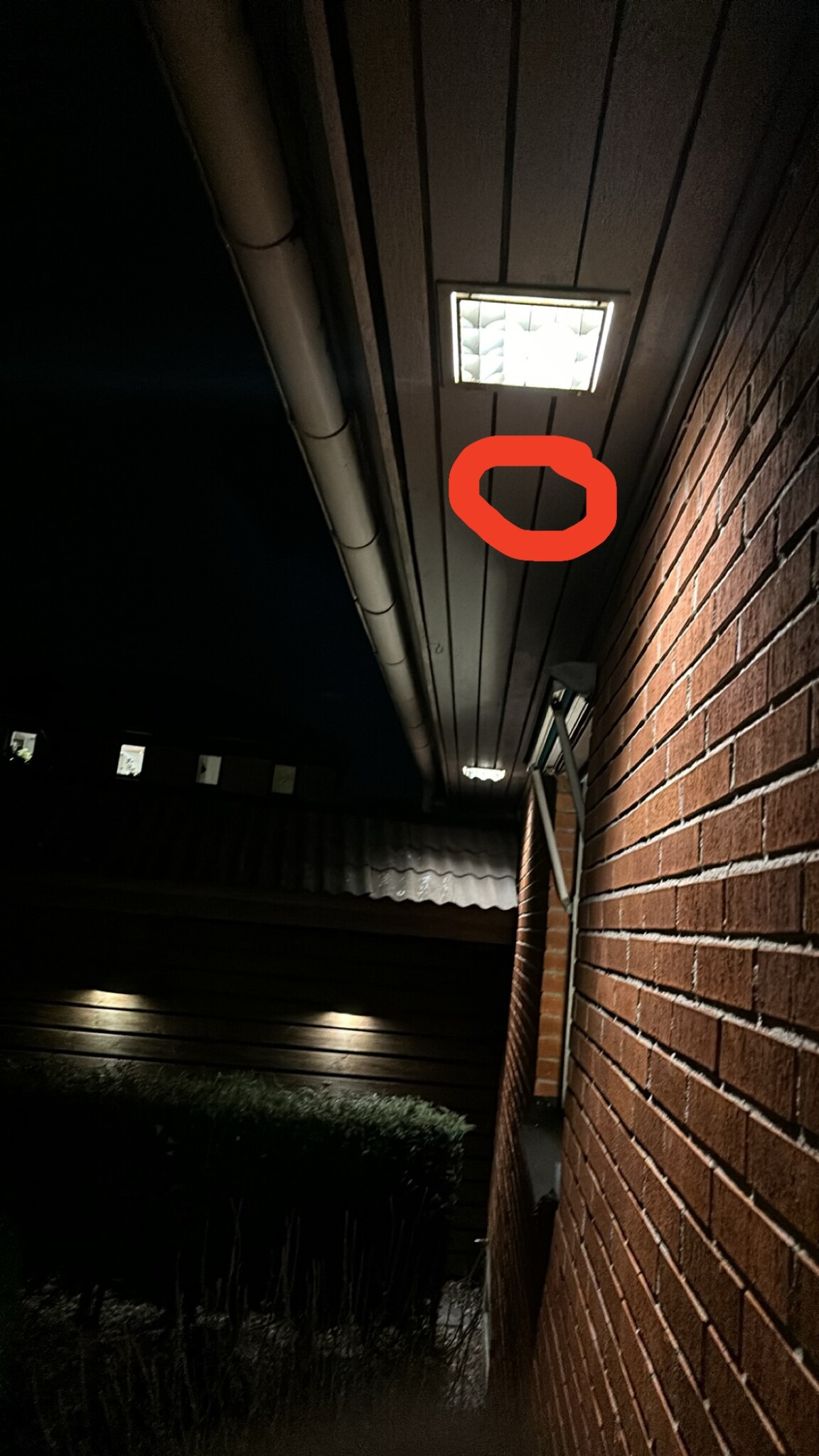

Hejsan jag ska skaffa mig ett modernare FTX men såg att förra ägaren hade bara släppt intags röret på vinden alltså det går inte ut från huset.
Lättast och billigast för mig är att ta ut det genom takfoten.
Dock undrar jag dels om det finns någon nackdel med detta jämfört med att ha det ut genom taket?
Och även vad man ska sätta för huv/galler när jag tar det genom takfoten.
  • Intagsrör synligt på vinden ovanför tegelfasad vid takfoten på en bostad under kvällsbelysning.

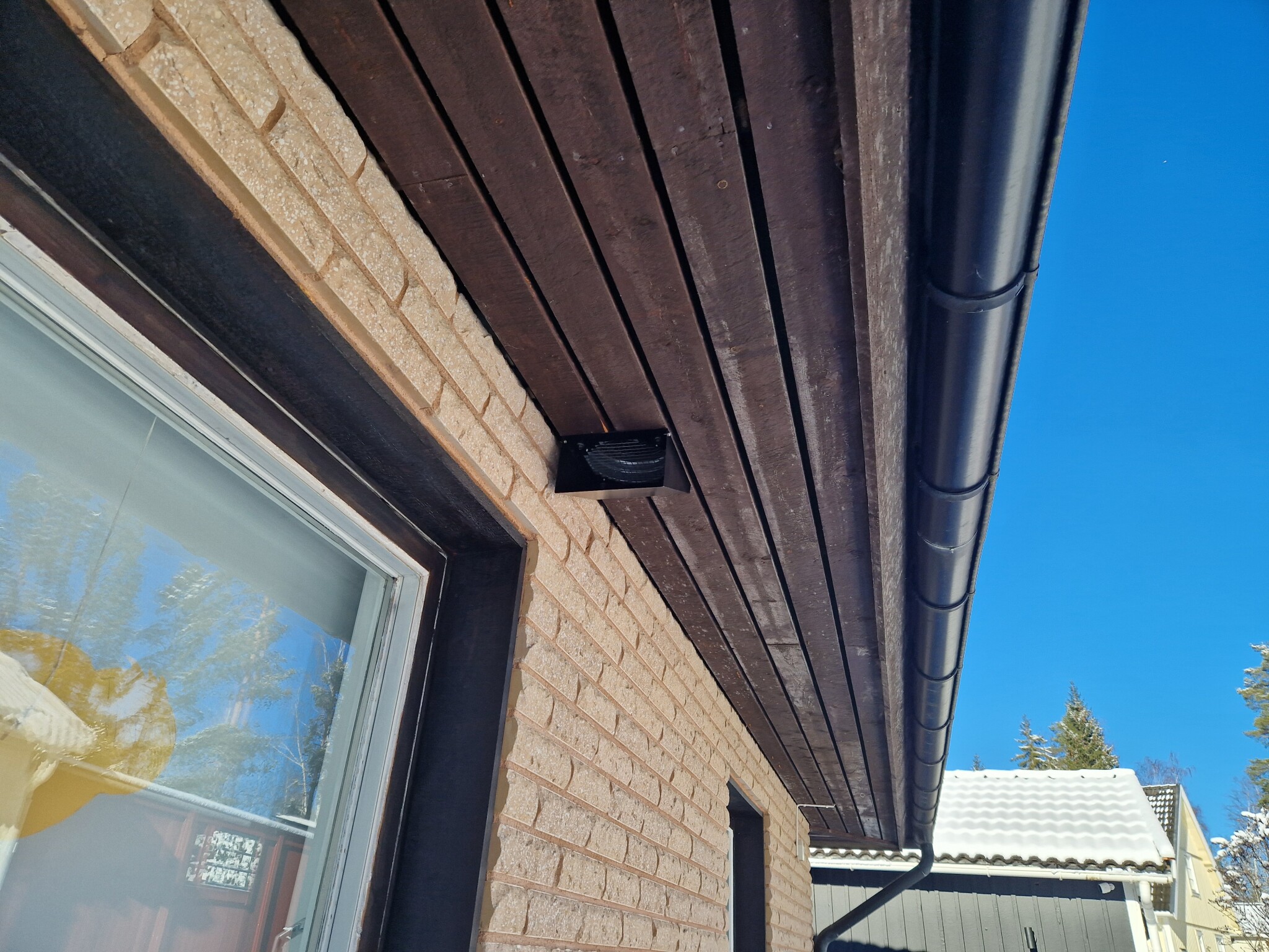

Orginalintsget i takfoten, huset varmaste ställe. Nu sitter den på skuggsidan.
[länk]
Gör gärna det men varför har du satt ett vinklat ifall det sitter i takfoten och inte bara ett stansat galler ?
Tyckte det var snyggt och nånstans tänkte jag att inte lika mycket insekter skulle hitta in 😉 jag ville ha intaget på husets svalaste ställe och där huserar ju även flest knott o skit
glöm inte posta bilden ;) är väldigt nyfiken på hur det ser ut .

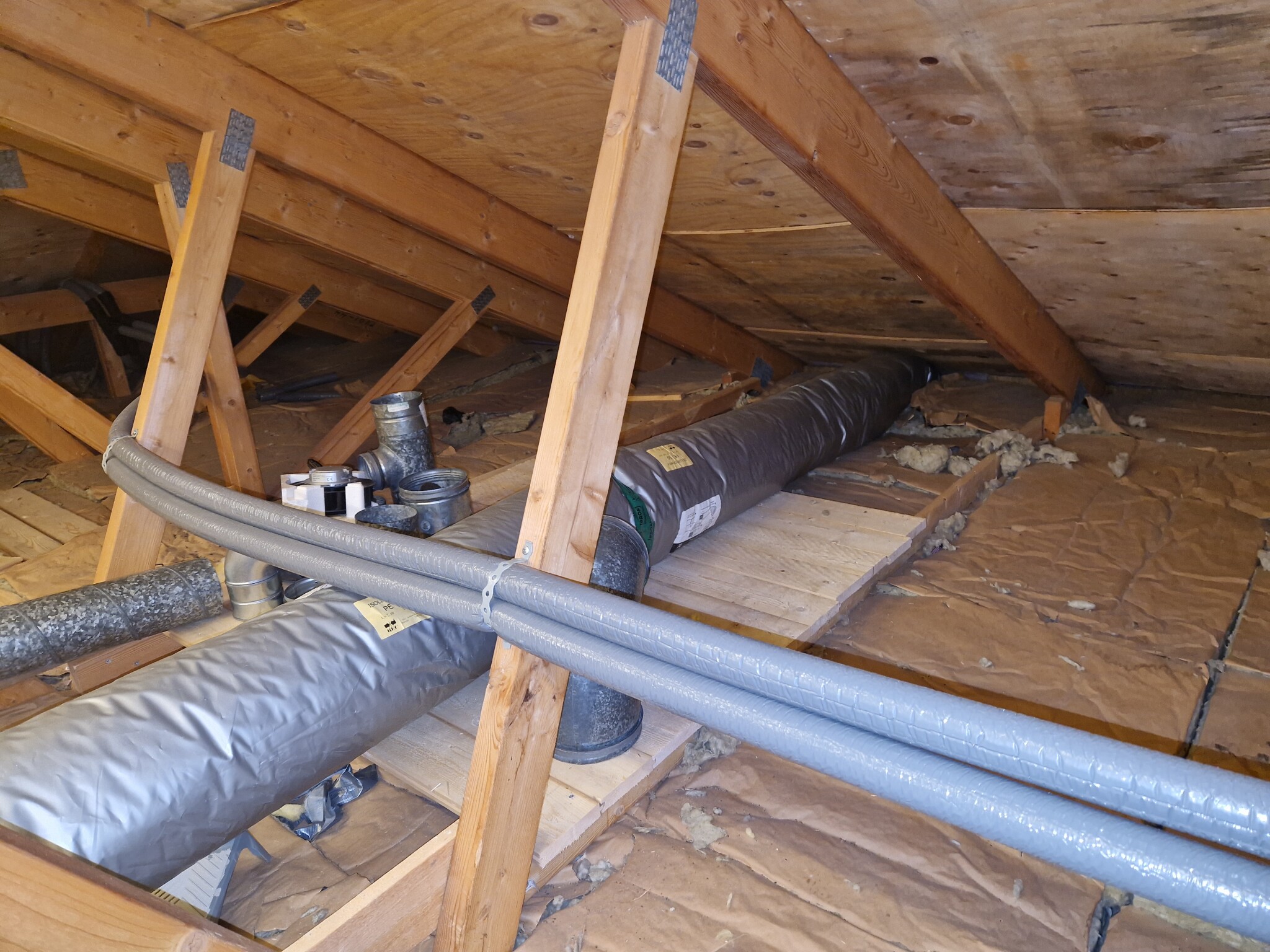

Som utlovat. Det bökigaste var att dra spirot. Fick bygga en brygga att ligga på. Takfoten är längre bort än man tror.
  • Vind med draget spiro-rör och ventilationselement, samt en brygga byggd av träplankor.
