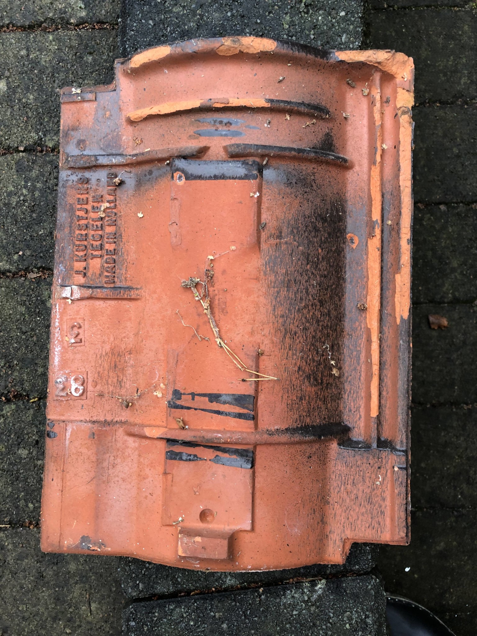

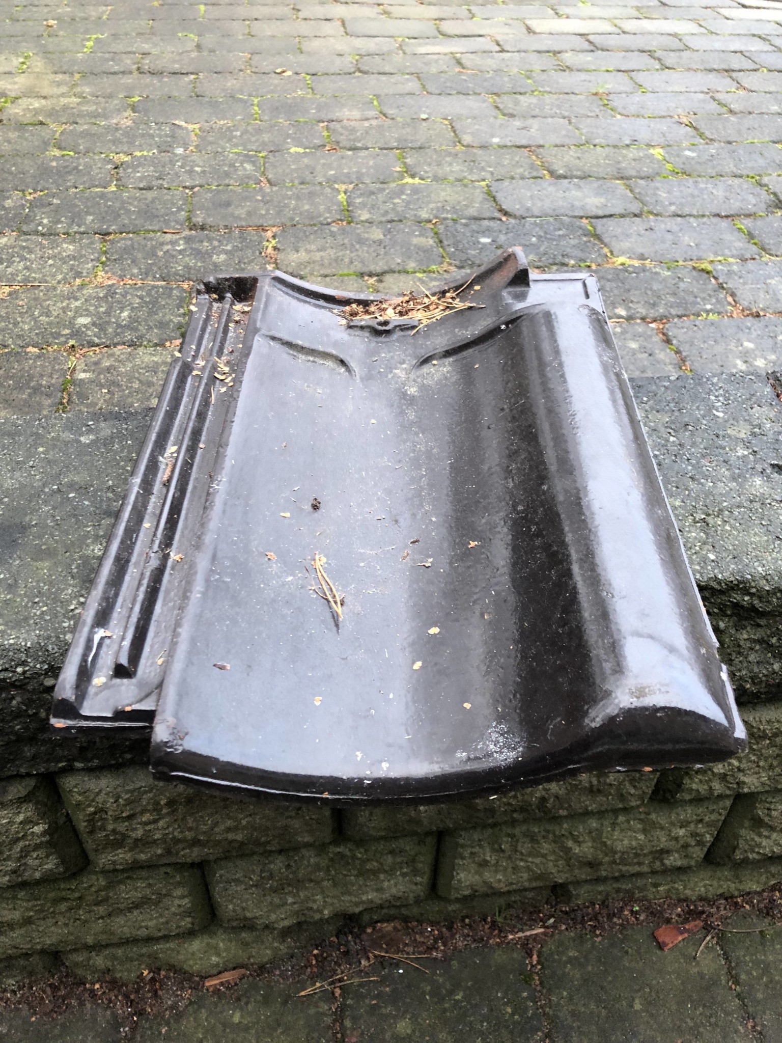

Vi ska installera FTX i huset. På vinden finns en skorsten som används för dagens mekaniska frånluft samt avluftning för avlopp. Köksventilation är separat. Ursprungligt förslag från ventilationsfirman är att ha avluft och friskluft från skorstenen - bygga om den lite till en sorts kombihuv. Är dock rädd för kontamination med särskilt avlopp då...
Enligt firman finns det dåligt med färdiga lösningar för att ha ventil på taket med den typen av takpannor vi har. Går att göra ändå såklart, men finns det verkligen inte färdiga ventiler för dessa typer av takpannor? De är vanliga 1-kupiga? I så fall kan man antingen flytta avloppet till en sån lite längre bort på taket, eller bättre ta friskluften från en sådan. Se bild på takpannor nedan. Tack för input!
Enstaka klassisk 1-kupig takpanna på mark, skadad och märkt med företagsnamn.
Svart enkupig takpanna placerad på markstenar, smuts och löv syns på ytan.
Det går annars att ta uteluft från väggen. Vi har avluften via skorsten och uteluften via gaveln på huset.
Tack för svar - ska kolla på den. Gällande att ta intag från fasaden går inte det - det är någon form av mansardtak så det finns ingen fasad någonstans utanför vinden.
