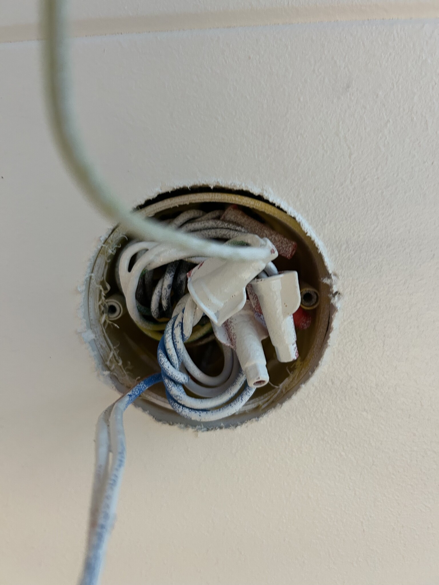

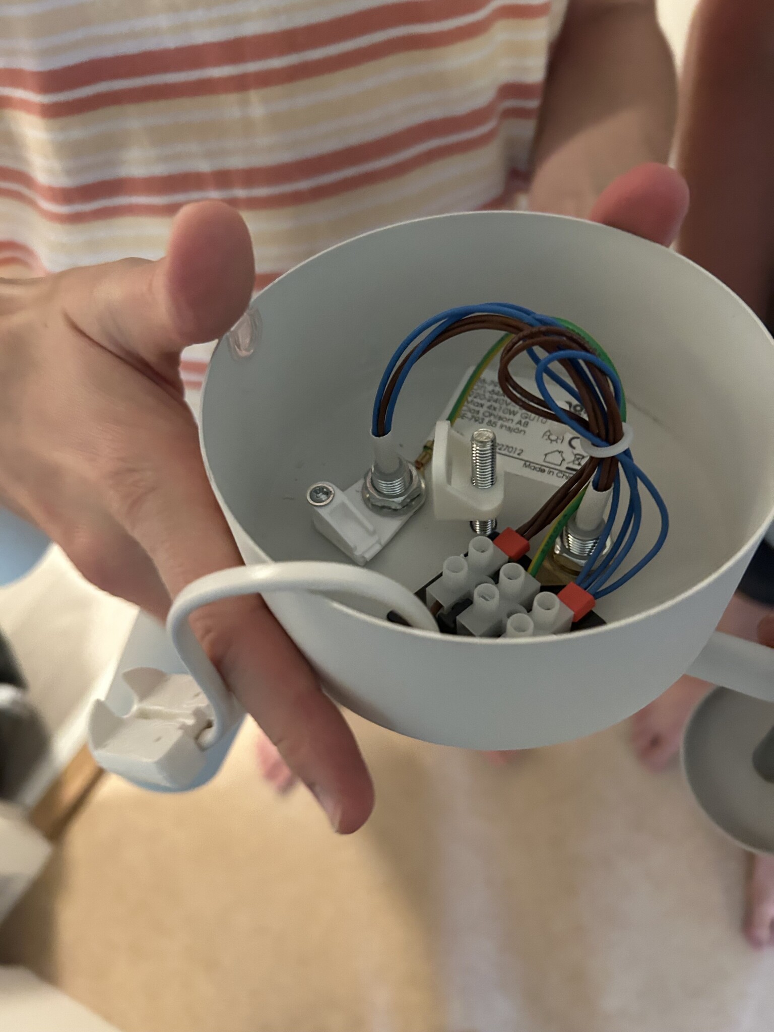

Söker efter ett fäste att fästa i dessa skruvhål för att få dit en lampa. Det är ca 7cm mellan skruvhålen i dosan i taket.
  • Rund takdosa med synliga kablar och skruvhål, avståndet mellan hålen är ca 7 cm, förberedd för montering av lampa.
  • Person håller en takdosa med elsladdar och skruvhål för lampmontering, cirka 7 cm mellan skruvhålen.
Bo.Siltberg
Ok men uttag till taket
Ja jordat lamputtag DCL i taket och jordad lampstickpropp DCL på lampan.
NEJ!! Du har jordade ledningar i taket och förmodligen då också jordade vägguttag.
Bo.Siltberg
Ja
Ok de löste sig
