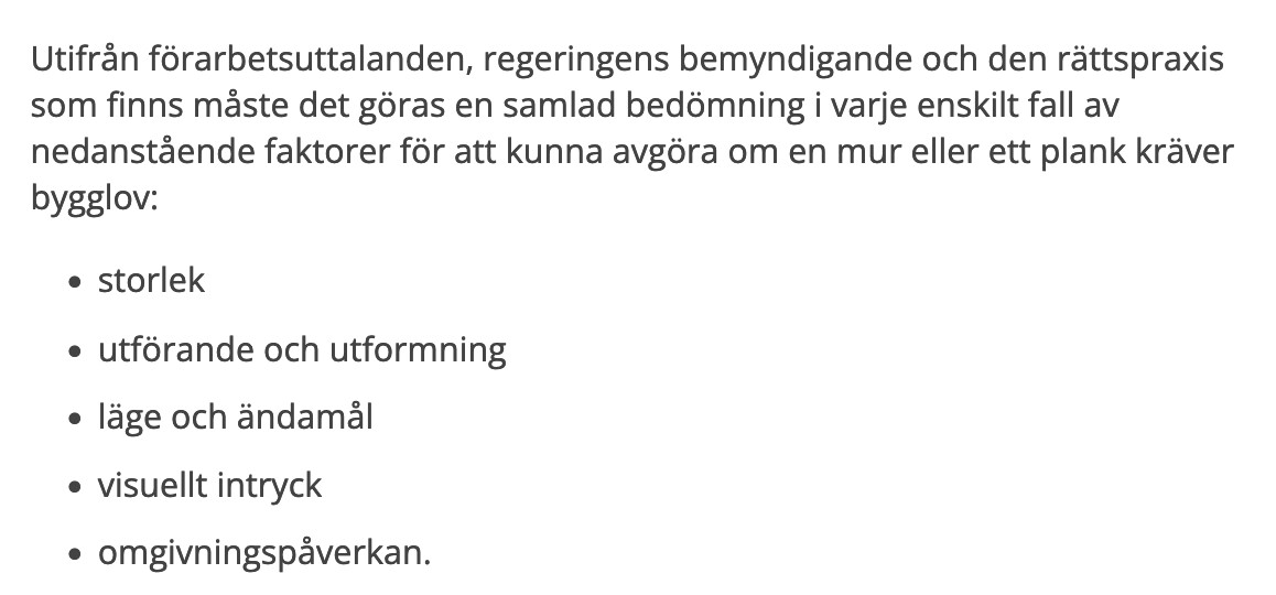

Om du läser MÖDs domenskäl så ser du att genomsiktligheten inte var avgörande för utfallet. Men det dominerande intrycket var det. D v s att fokusera på 50% genomsiktlighet som många gör i diskussionerna här är lite tokigt.
Claes du som är väldigt påläst och nu när det behandlas, är inte en lösning att man exempelvis har kraftigt vinklade 22x95 på ett cc av cirka 50mm. Då har man 50% genomsiktlighet men inte från det vågräta planet.
Dvs mer än 50% luft men ska man tjuvkika ser man bara himlen eller marken just innanför.
Claes Sörmland
Jag gissar att om man nu skulle få en tillsynsanmälan så skulle byggnadsnämndens medarbetare kunna bedöma det som ett plank om konstruktionen är stor och hög och alltså ger ett dominerande intryck. Praxis säger ju att byggnadsnämnden ska göra en skönsmässig bedömning utifrån några faktorer som ska sammanvägas för att avgöra om det är ett plank eller inte. Boverket listar faktorerna här:
Textlista med faktorer för att bedöma om en mur eller plank kräver bygglov: storlek, utförande, läge, visuellt intryck och omgivningspåverkan.
https://www.boverket.se/sv/PBL-kuns...ikt/bygglov-for-anlaggningar/murar-och-plank/
Dilato
[länk]
Så då blir det bedömningssport utifrån en handfull lösa stödpunkter, kanske inte så konstigt att det är krångligt med bygglov idag.
