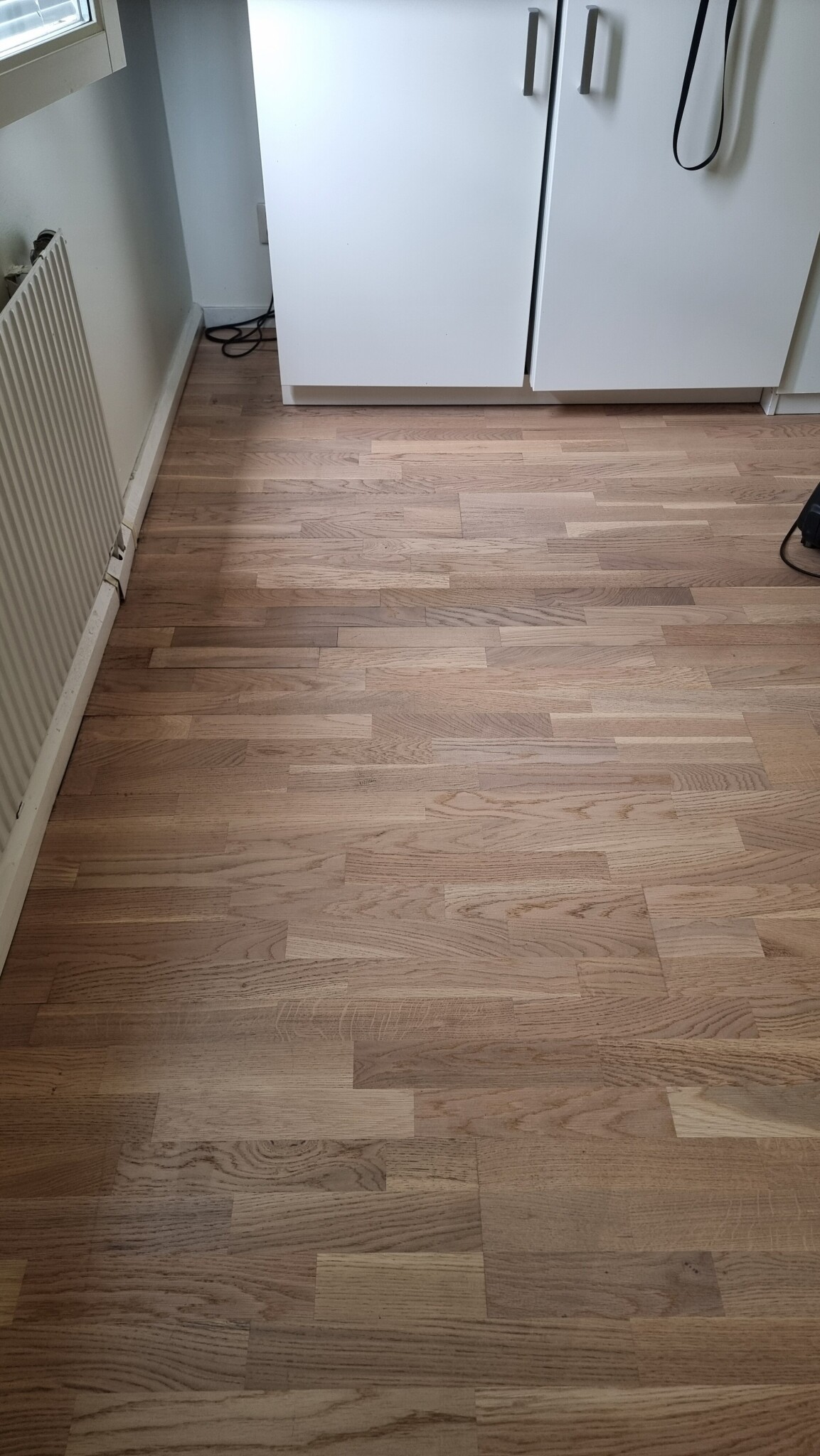

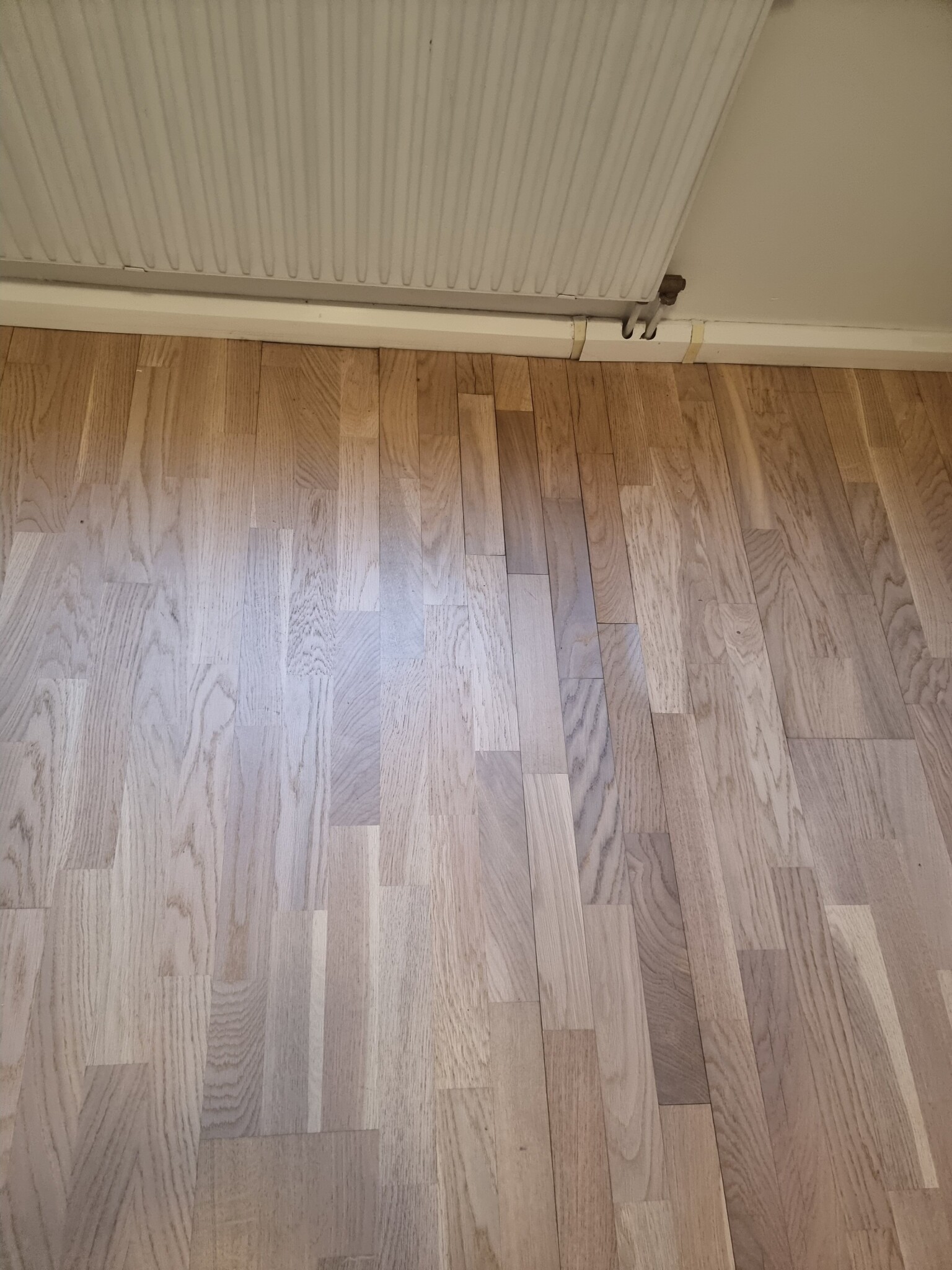

Jag har detta skadade golv som jag vill byta ut vissa delar av men undrar om det ens är möjligt om jag inte vet vad det för golv, varken märke eller typ av golv. Jag antar att det är någon form av klickgolv från det jag har kunnat se. Kanske är det någon form av laminatgolv också men det är inte like "glansigt" som andra utan känns lite mer obehandlat när man går på det. Jag har försökt få loss en bräda då listen vid elementet inte är fastklistrad men jag kan inte få loss en. Jag vet att från vänster sida så är den fäst upp till och på höger är den fäst under ifrån, om ni förstår vad jag menar.
Några tips om jag vill prova på detta själv även om jag inte vet vad för golv det är? Hur kan jag får loss på brädorna utan att de som ska vara kvar går sönder?
Tror ni att en golvfirma skulle kunna/vilja fixa detta, skull de kunna lista ut eller hitta motsvarande golv och endast byta ut vissa brädor? Hur mycket tror ni att det kan gå på att byta ut runt 4-8 brädor?
Jag vet inte vad det är för som hänt med golvet, det ser ut att vara en gammal vatten-/fuktskada. Det verkar endast vara på ovansidan då jag har fått loss översta lagret av en bit av en bräda som ser värst ut och på trät under ser det helt ok ut, man märker knappt något. Jag har tidgare mätt med fuktkvotsmätare från clas ohlson flera gånger och den visade runt 9-10% om jag minns rätt, vilket ska vara ok. Och det kommer ingen konstig lukt. Så en fundering jag har är att eventuellt sätta dit en plastmatta men vet inte om det är en bra idé då brädan som är värst har ändrat form och man kan känna det när man går på den.
Jag har ingen erfaranhet alls vad gäller golv och hade från början tänkt att byta ut hela golvet själv men märkte sen att jag måste nog få loss alla fastlimmade lister som verkar sitta fast ordentligt och skruva loss garderob och skåp från väggen och just nu tror jag inte att jag har orken för det. Eller det kanske inte är så svårt som jag tror att det är?

Skulle du ens hitta exakt samma golv så skulle det sticka ut om du la in ett par nya, lägg ett helt nytt blir både bättre och snyggare.
Din ide med plast matta på golvet skulle inte gå bra.

Det är inte speciellt svårt varken att ta loss listerna, eller att flytta garderoben. Möjligt att ni behöver vara två för att flytta garderoben. Vissa är gjorda av spånskiva (tungt), andra har luftfyllda lättviktsväggar.
Listerna ser uit att vara en variant som gömmer antingen elledningar, eller ev. rören till radiatorn. Var lite försiktig när du bryter bort dem, tills du ser om du måste återanvända dem, eller om du kan sätta nya "normala" golvlister. Enklare att byta till nya än att återanvända, såvida du inte måste ha dem för att dölja någon installation. Köp en kofot om du inte redan har det, väldigt mycket enklare att bryta med än en skruvmejsel.
Själva golvbytet gör du på en förmiddag om du är ovan, snabbare om du har lagt något golv tidigare. Planera läggningen noga, så du inte får kortskarvar alltför nära varandra på intilliggande rad.

Det får nog bli så att jag ger det ett försök ändå. Tack för svaret.H hempularen skrev:Det är inte speciellt svårt varken att ta loss listerna, eller att flytta garderoben. Möjligt att ni behöver vara två för att flytta garderoben. Vissa är gjorda av spånskiva (tungt), andra har luftfyllda lättviktsväggar.
