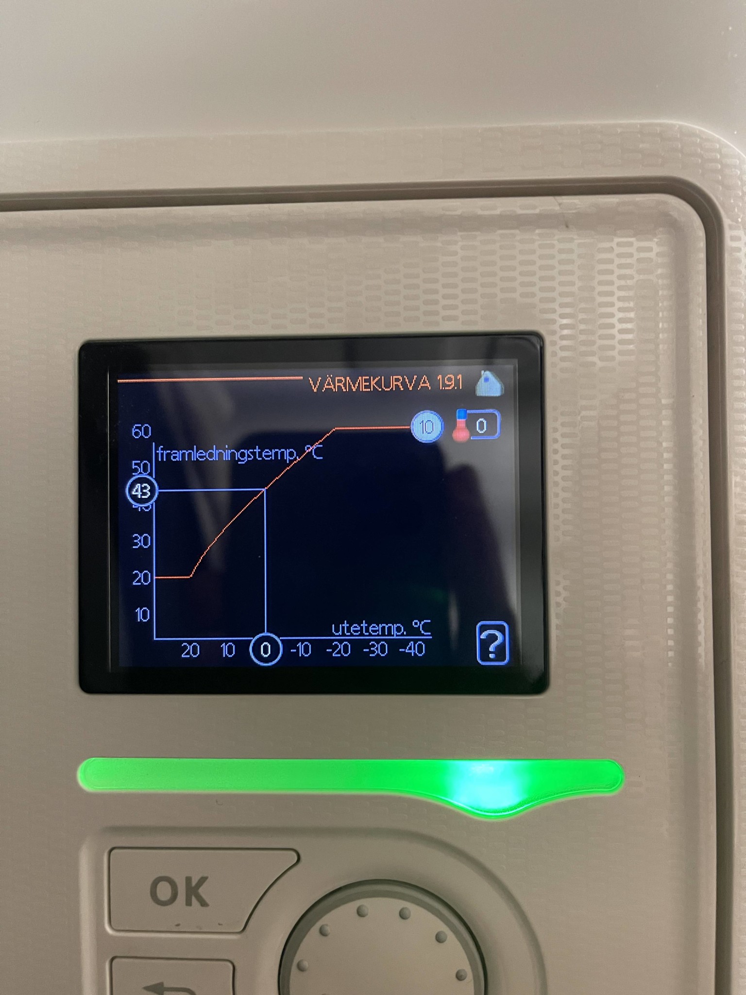

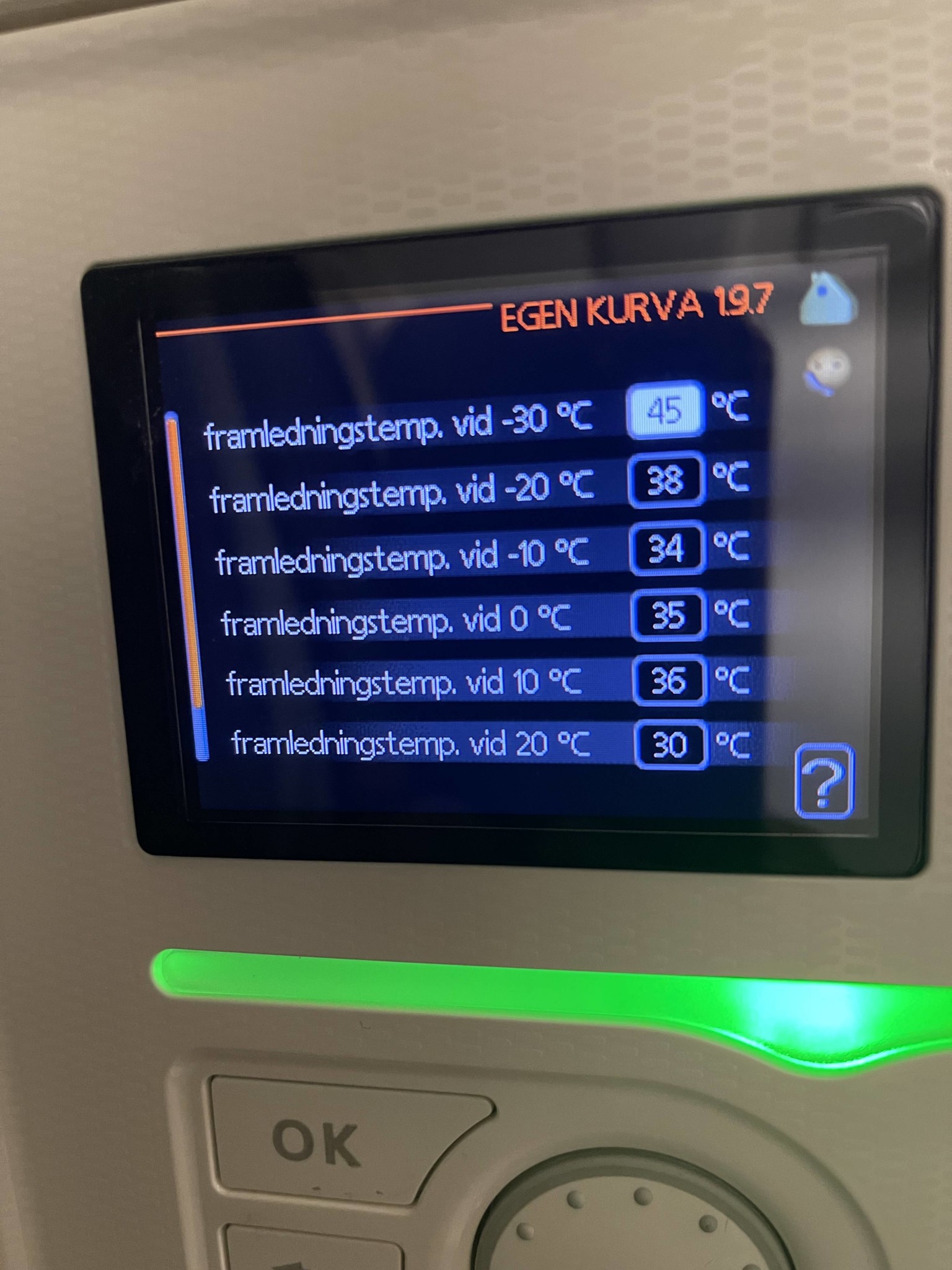

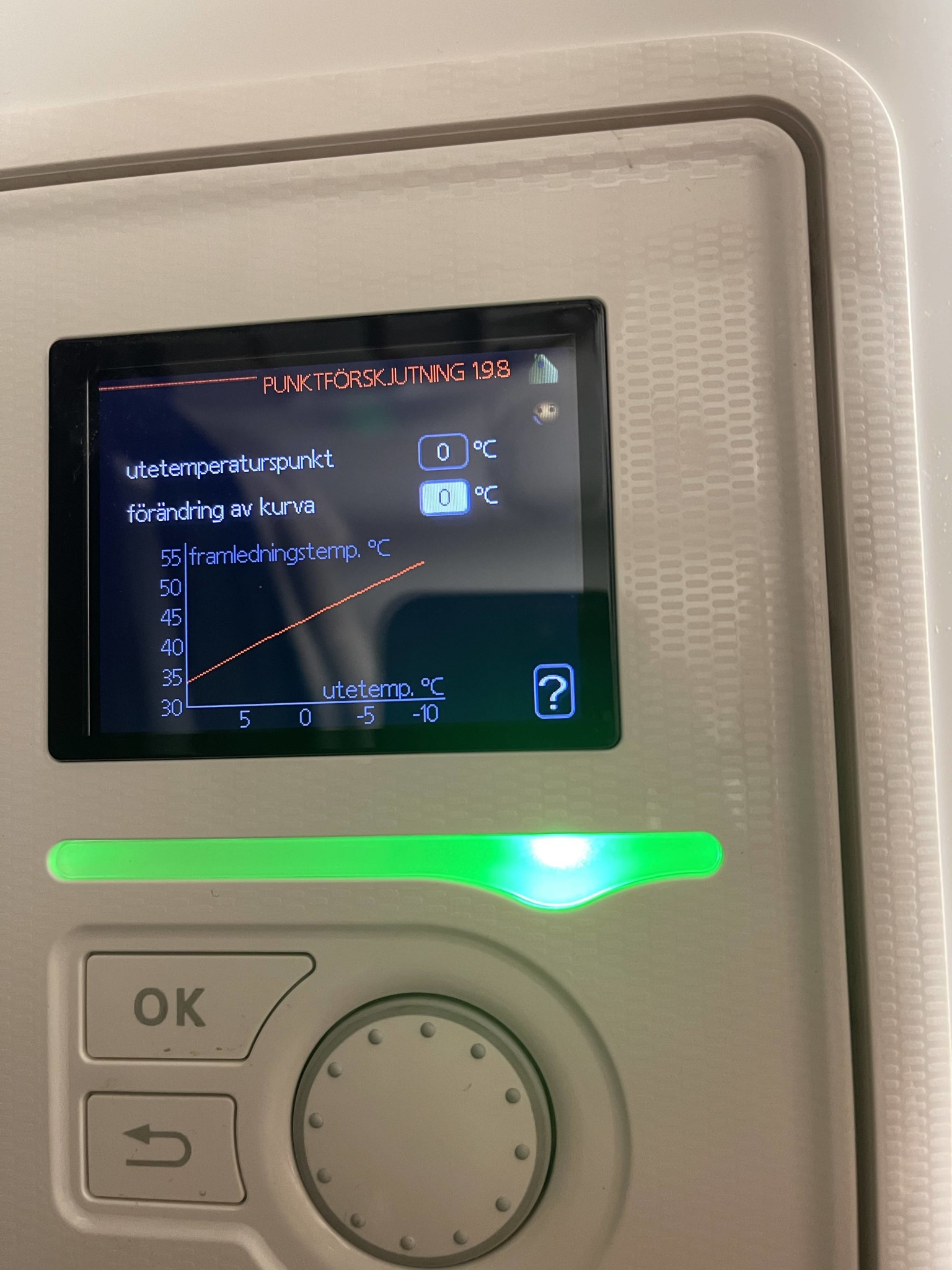

Annars tänker jag att problemet kan ha att göra med din höga värmekurva. Då den är så hög så kommer du främst reglera med rumstermostaterna, vilket skapar ett väldigt ojämnt värmebehov från värmepumpen vilket skulle kunna förklara att det upplevs hoppa.

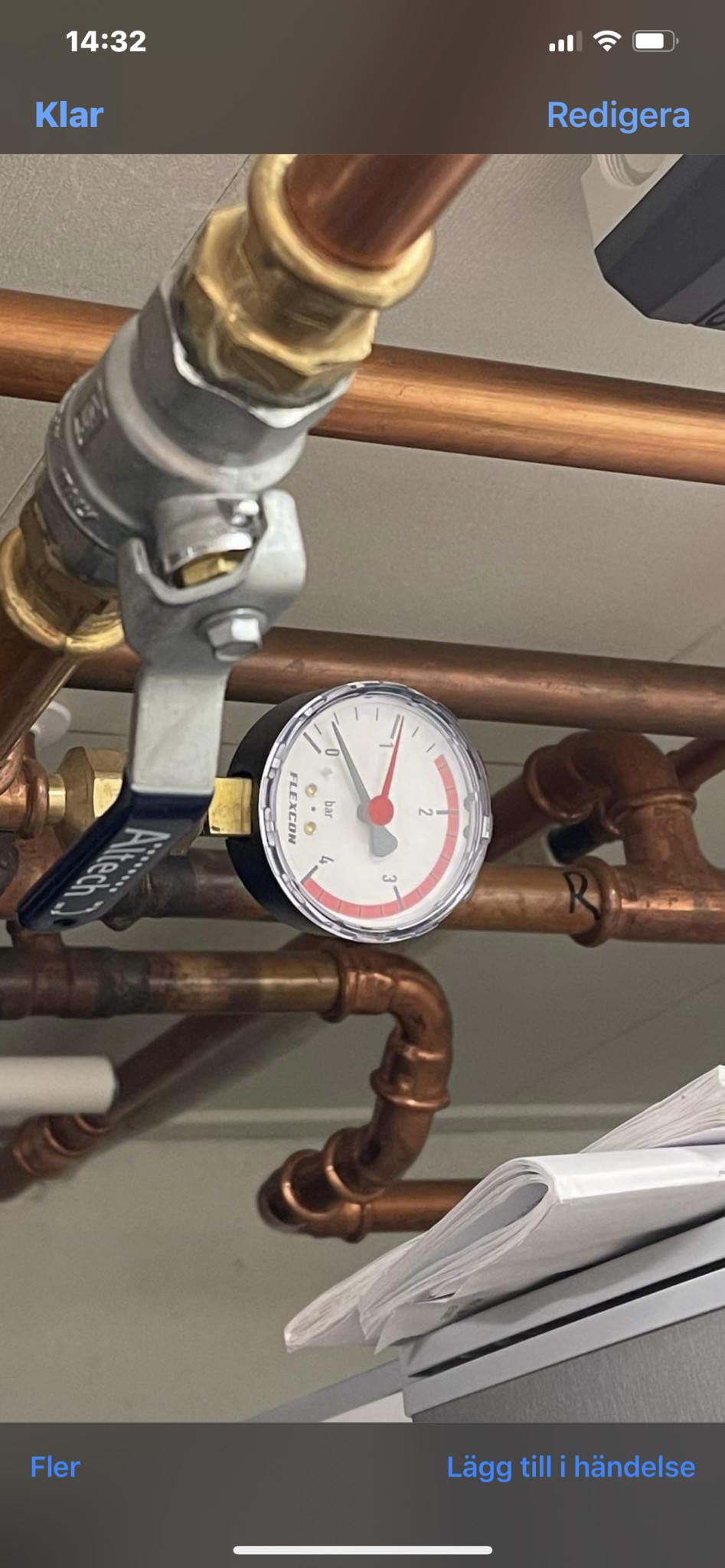

Jepp fyll sakta på till 1 bar ( den röda går att vrida på ) när du fyller så se hur manometern rör sig , den ska öka sakta, går den fort upp i tryck så är 2 saker kvar. Dåligt med luft i kärlet eller trasig blåsa , på kärlet så är det som en bilventil fri eller under ett plastlock kan testas med att peta på piggen , då ska det pysa till med luft eller så kommer det vatten, första tappa ur tryck till noll genom säkerhetsventilen eller annan avtappning,fyll på till 0,6 bar, tappa ur lite igen o.s.v till trycket i kärlet står kvar på 0,6 bar och inget vatten vill forsa ut , det sista är bara att byta kärl , det har sagt upp sig.

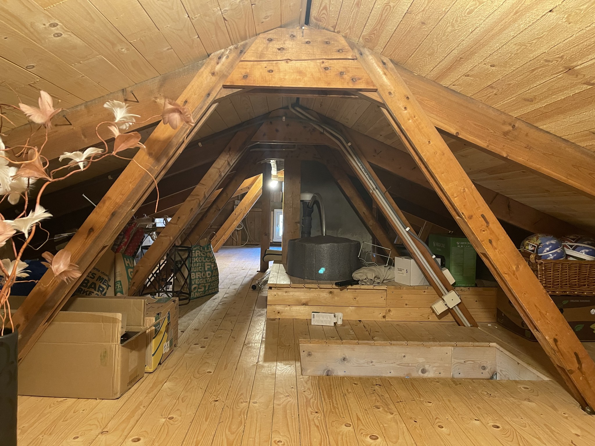

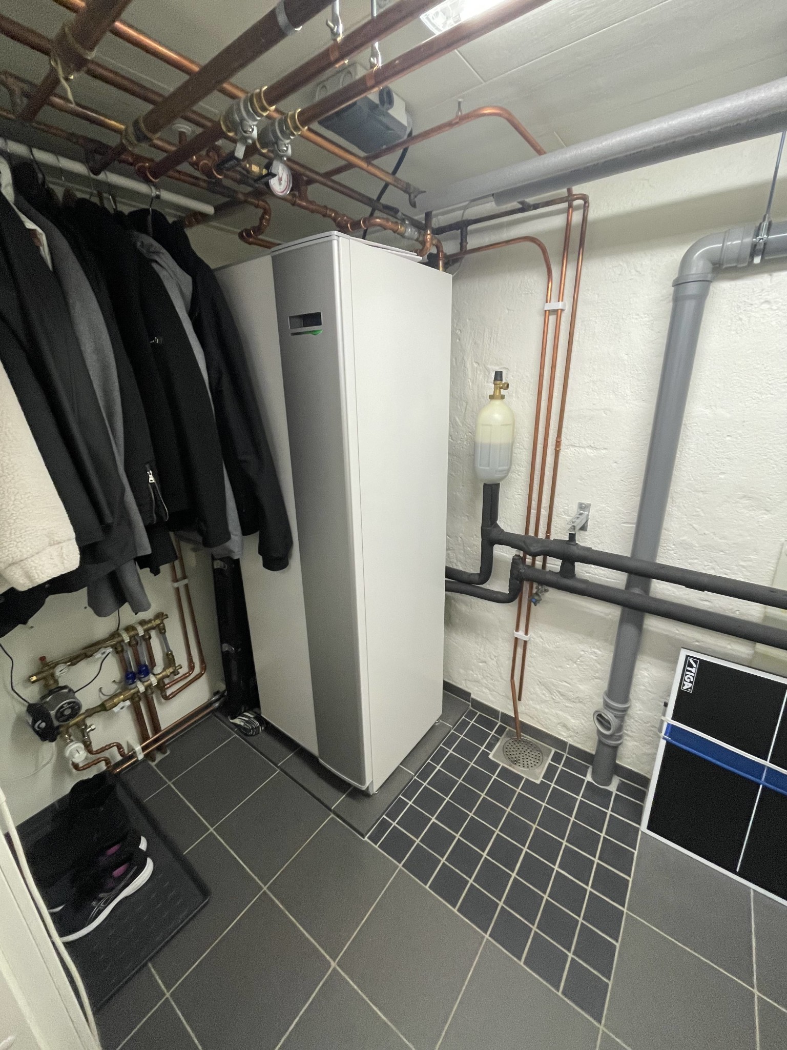

De finns lixom inget här nere. Allt sitter på vinden.
Ett öppet system , kan inte bli mer tryck än detta . antal meter mellan manometern och röret som är på kärlet.är detsamma som 1 meter = 0,1 bar. Dom satte i VP åt dig, varför har dom tagit bort all med öppet system och gjort ett slutet, förstår inte varför. Det kan göra att trycket blir svajigt ut till GV och kanske element . Vad för VP har du. kanske en NIbe modell ???
Ja den har inget exspantionskärl inbyggt , men varför dom inte satte dit ett förstår jag inte, snik eller inte svårt att veta, i.a.f billigare för dom. Kanske beroende på plats, ser lite trångt ut men ändå, öppet system är mera för äldre vedeldningar, klart det fungerar. Men talades det om det, montage av allt . Ett fast pris för dig eller löpande.

fick ett kärl installerat i källaren så nu är de ett slutet system. termostaten utbytt. Svajar fortfarande mellan 20 upp till 45 grader max. Men den svajar beroende på tempraturen ute. Är de kallt så höjs värmen. Osv. Termostaten följer beräknad framledning som står på pumpen ? Med 3 graders skillnad. Ska de va såhär ?
