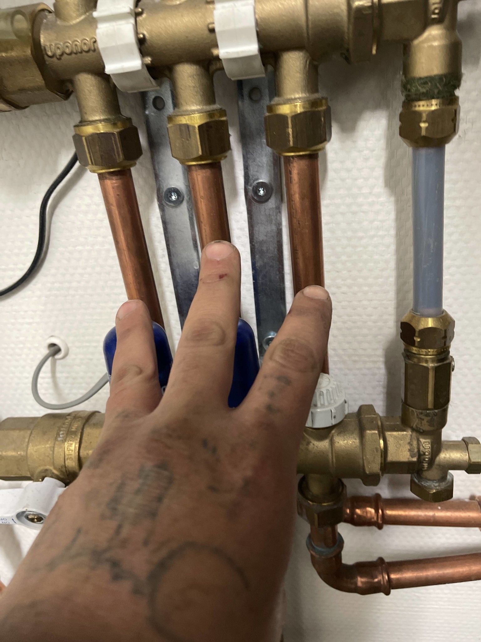

Trasig maxtermostat , den vita klumpen som sitter nedan för pumpen med ett som synes blank ledning, det är ett rör med sprit i som värms i och en bulb instucken i ett rör . det som förvånar mer att framledningen är så hög, så ska det inte vara, möjligtvis om du bor på Grönland. Ställ temperaturer på de inställningar som finns brukar vara kurvor. Är det VP så är det något med kanske att en växelventil inte stänger riktig , utan VP tror att den ska värma VV och kommer inte upp i temp, mycken EL blir det när EL-patron hjälper till.

Rören som går nedåt, två slingor, går till bottenvåningen. De två som går uppåt, en slinga, går till övervåningen. Den saknar elektrisk styrning (de blå hattarna) så man kan undra hur temperaturen regleras där. Det finns bara av och på (den vita ratten) på fördelaren. Sedan är det väl lite ovanligt med kopparrör från fördelaren. Är golvslingorna kopparrör (dyrt)? Annars bör det finnas skarvar någonstans från koppar över till plastslang.
Men skaffa en pålitlig termometer för kontroll av temperaturen på vattnet ut till golven.

Pumpens vred ska stå mot den högra skalan, konstant varvtal.
När den står på den vänstra som den gör nu så är varvtalet olika beroende på trycket vilket medför att du får ett varierat flöde på dina slingor med en ojämn effekt som resultat.

Testa då att sänka termostaten lite. Vrid fullt öppet sedan stängt ett par gånger för att se så den inte fastnat i öppet läge. Är ju inte ovanligt att de kärvar lite när de stått still länge..
