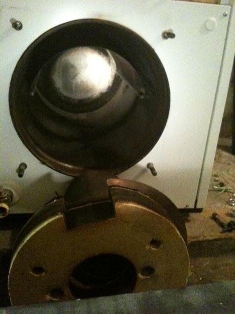

Hittade detta i en maunual på ariterms hemsida:
Avståndet mellan brännarrörets överkant
och taket i eldstaden måste vara minst 50
mm.
Det bör vara minst 200 mm mellan bränna
rens framkant och bakre delen av eldsta
den. Dett a regleras med den med le ve re
ra de dockningsfl änsen. Mi ni mi mått till
eld sta dens bott en är be ro en de på pannans
kon struk tion, men ge ne rellt kan sägas att
det skall fi nnas plats för den mängd aska
som bildas under minst en veckas vin ter -
eld ning. Tänk på att större delen av as kan
ham nar längst inne i eldstaden.

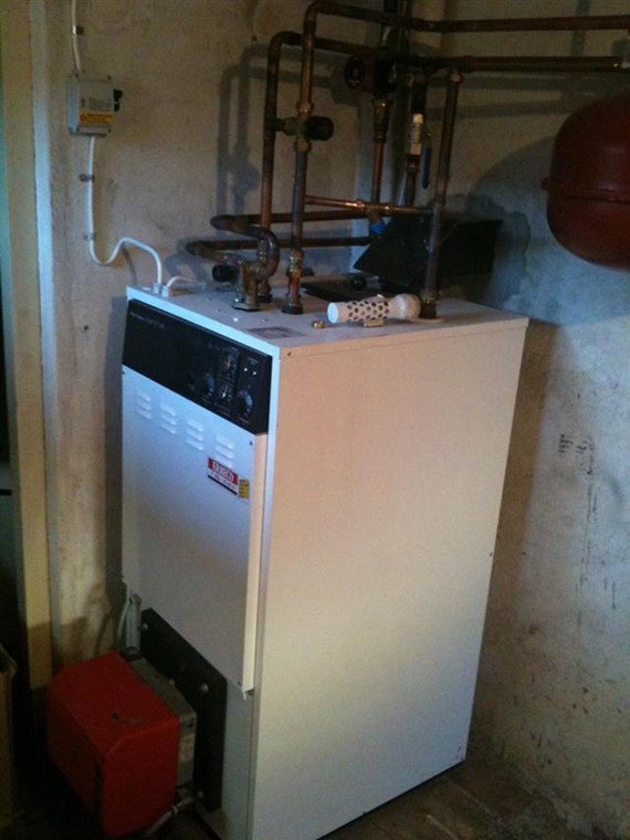

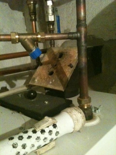

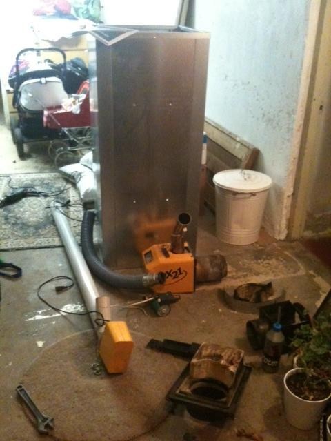

Nu har jag varit och hämtat ett litet kit och börjat kika på installation. Den gamla matarslangen var sprucken så jag köpte en ny (1meter för 200sek).
Kom gärna med tips och rättelser.
Jag har tagit ur den gamla oljebrännaren ur pannan och eldstaden är större än jag trott. 300mm i diameter och 500mm djup. Yttre brännarröret är 160mm och 200mm långt så jag har över 300mm in till inre väggen och 70mm till botten och toppen om jag monterar brännaren i mitten på min gamla lucka. Är detta en sk "trång panna"?

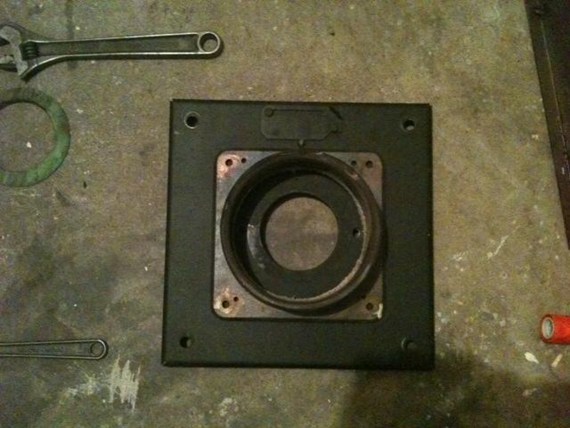

Jag ska försöka fixa till större hål i min gamla lucka imorgon, centrerad, och köpa högtempsilikon för att täta mellan luckan och adapterflänsen.

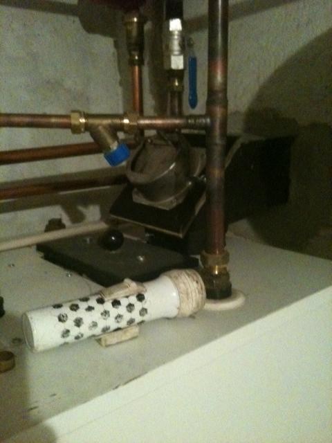

Jag fick med en dragregulator (Togex25) som jag tänkt montera i lutning
Det satt en packning under den luckan som jag nu monterat dragluckan på. Jag har tänkt skära upp den i mitten och återanvända den.
