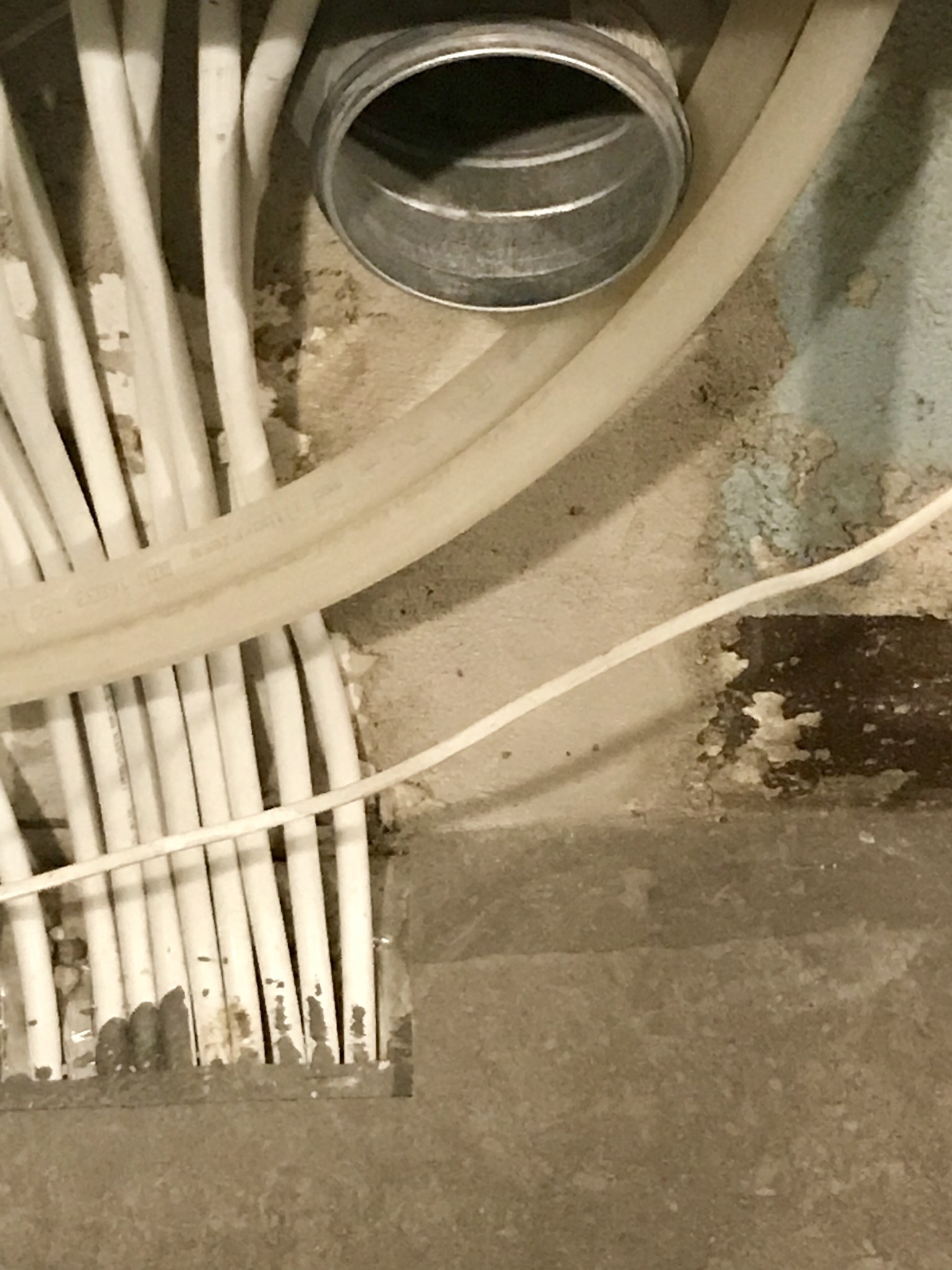

Kommer nyttja en ledig kanal i skorstenen så inga extra kanaler behövs av den anledningen men
var sätter man idealt fläkten?
"Putta" luften där uppe eller suga ut den där nere?
El till fläkten löses betydligt enklare där nere kan tilläggas...
Öppning i ett hörn av ett rum på ett betonggolv, förberett för installation av en ventilation eller fläkt.
Ledig ventilationskanal i skorsten och elledningar på ett betonggolv som diskussionskontext för placering av fläkt.
mvh.
D
Jag hade haft själva fläkten så långt ifrån "levnadsyta" som möjligt för att eliminera störande ljud. Alltså i ditt fall i källaren!?
