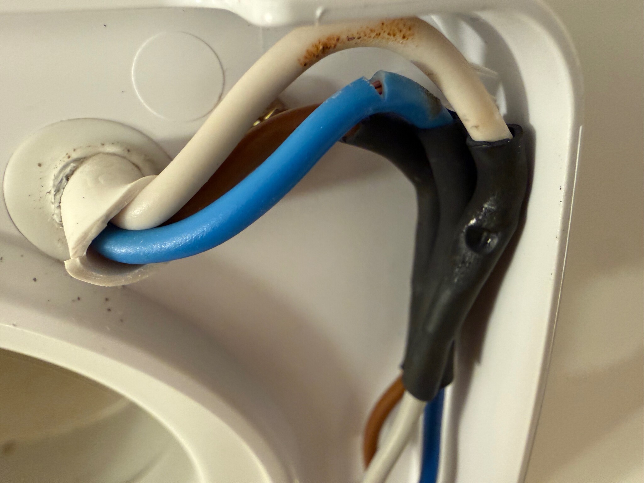

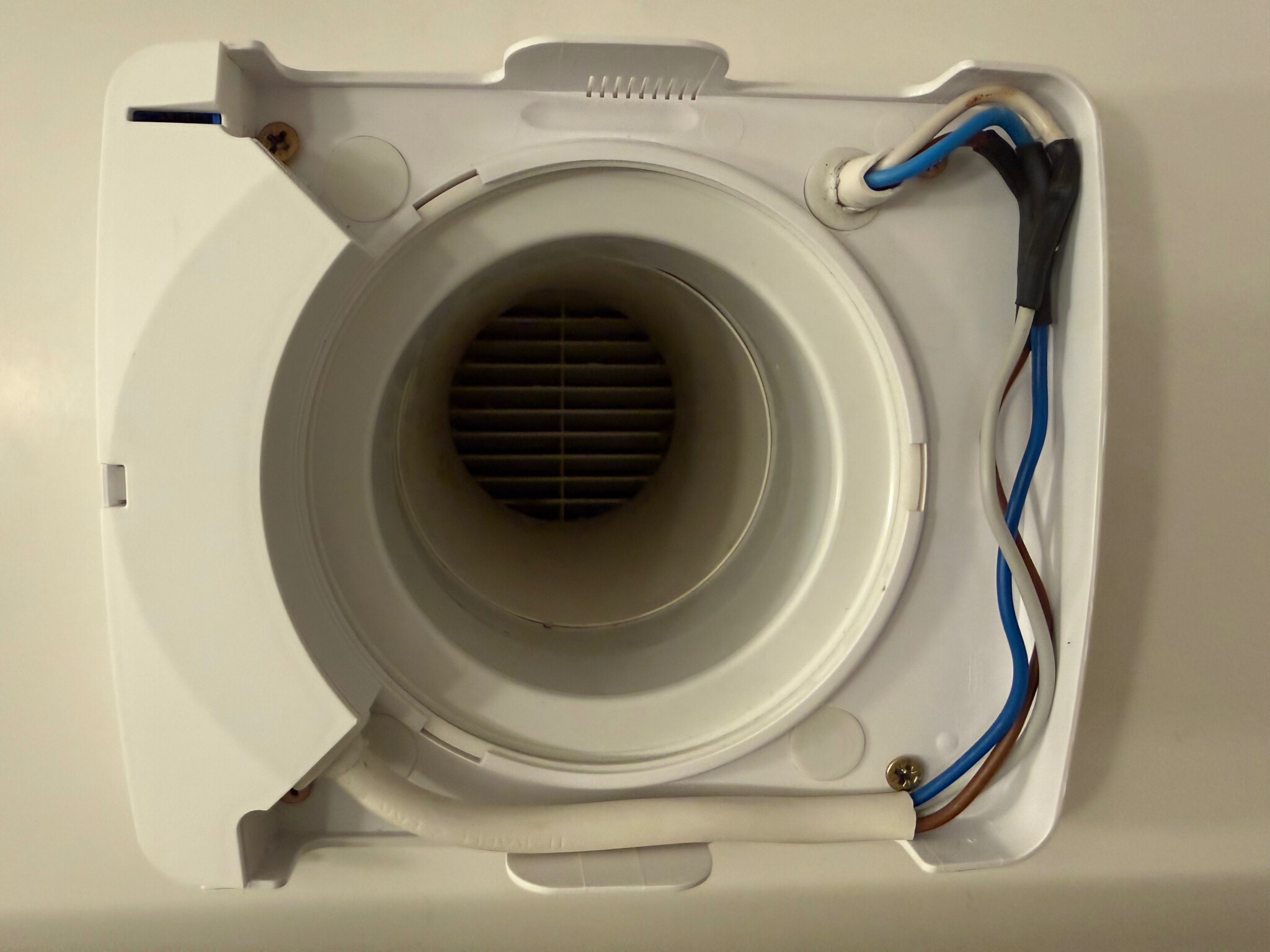

Har haft en elektriker hemma som bytt ut vår gamla badrumsfläkt till en ny (Fresh Intellivent Sky) där han antagligen behövt skarva för att förlänga kabeln i fläkten.
Upptäckte att fläkten inte vad ordentligt fastsatt med sitt bakstycke och försökte trycka ihop den vilket inte gick. När jag öppnade den så upptäckte jag att kablarna var i vägen för att stänga. Kunde också se att skyddshöljet på minuskabeln var skadad och blev även lite fundersam på skarvningen.
Är det godkänt att skarva så i ett badrum även om det ligger kapslat i fläkten?
Såg i manualen att det även skall träs över en skyddsslang eller liknande hölje över alla kablar och även tät foga där kabeln går in vilket inte är gjort.

Om kåpan som sitter över kan lossas utan verktyg och det behöver göras för att rengöra fläkten då är det inte ok. Jobbet hade gått att göra bättre i vilket fall. Du bör reklamera detta.
