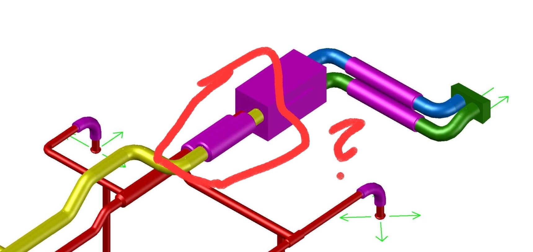

Märkligt med att solidduct inte har satt flexdämpare direkt efter aggregatet. Satte flexdämpare på till, från, av och utluft direkt efter aggregatet, och det ångrar jag verkligen inte, mycket lättare att få till dragningen vid aggregatet. Sen har jag två fasta dämpare på från och till-luft direkt efter flexdämparna, men då går det ju att separera på dem så att man får in isolering emellan.
Lite oklart om ditt problem är att dämparna tar i "golvet", men värt att nämna att aggregatet borde komma upp en bit när du lägger markskivor mellan golv och aggregat (enligt Östbergs instruktioner).

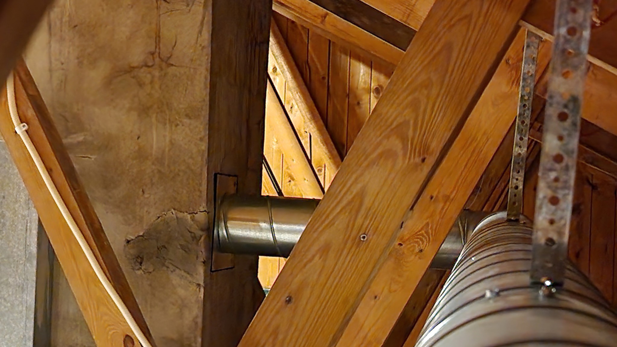

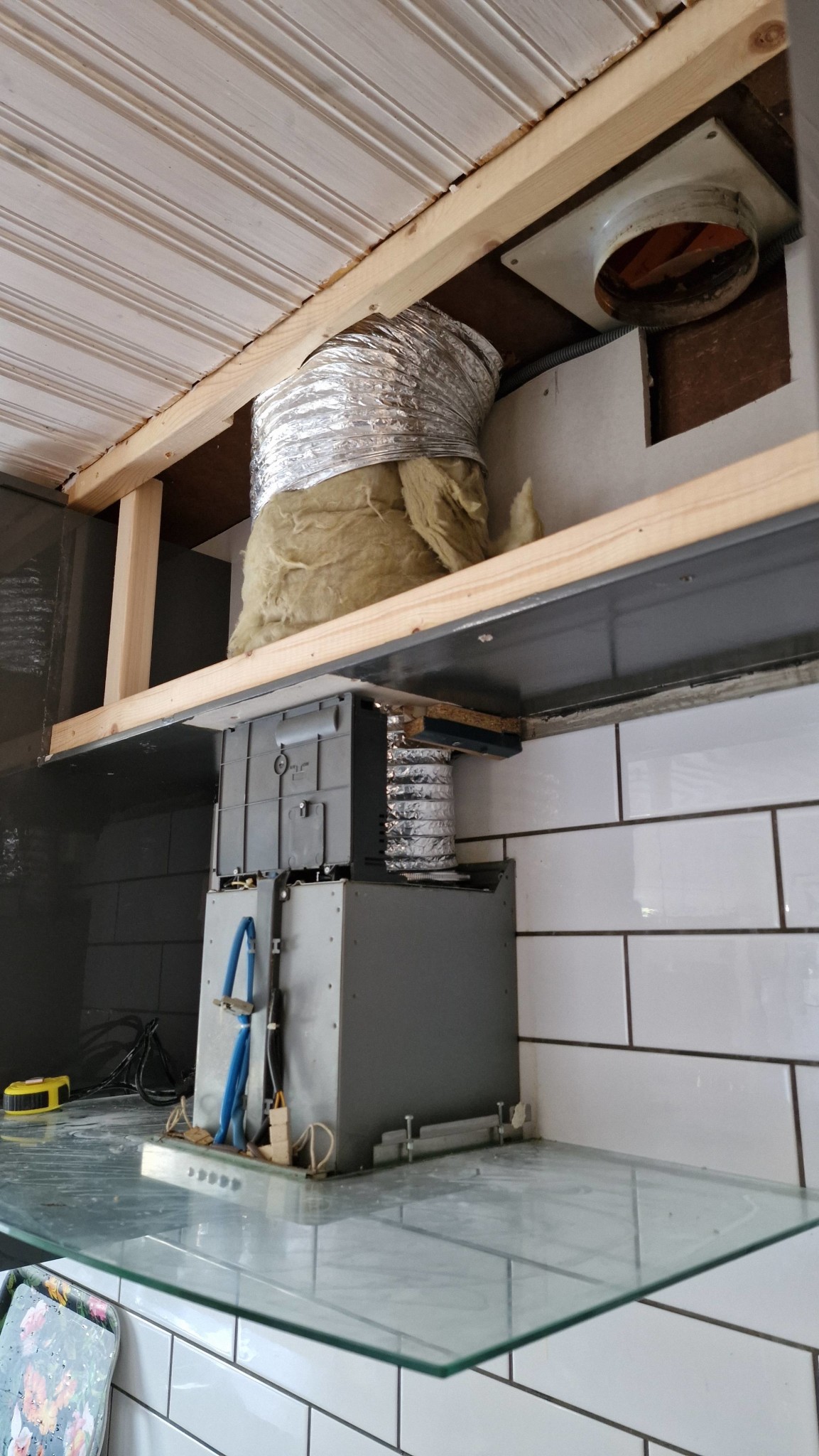

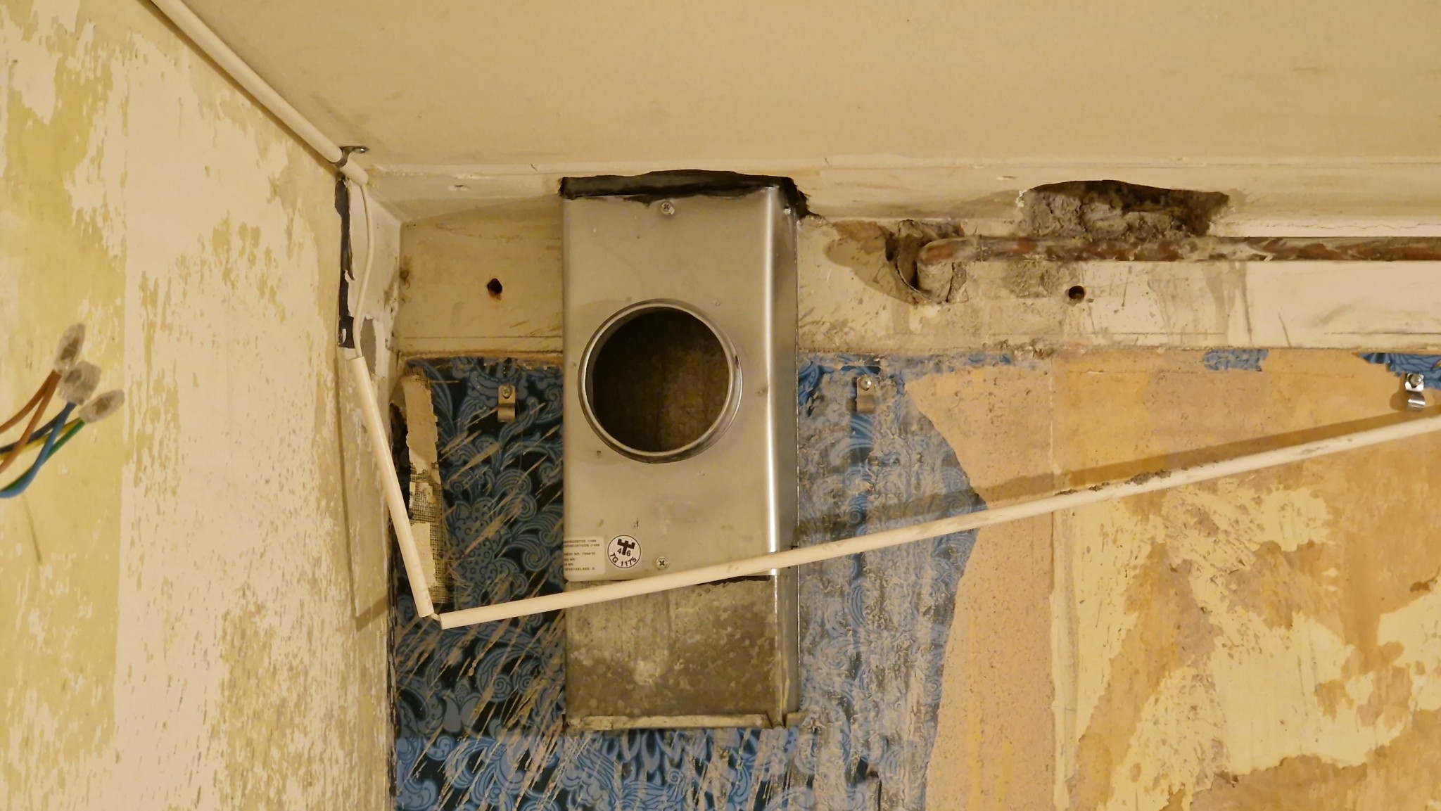

Idag har vi fått klart* imkanalen, klyddat ihop en förlängning och stos för fyrkantsröret, samt skruvat loss allt vi gjorde igår börjat om med aggregatet.

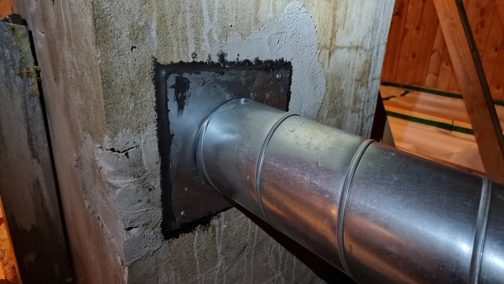

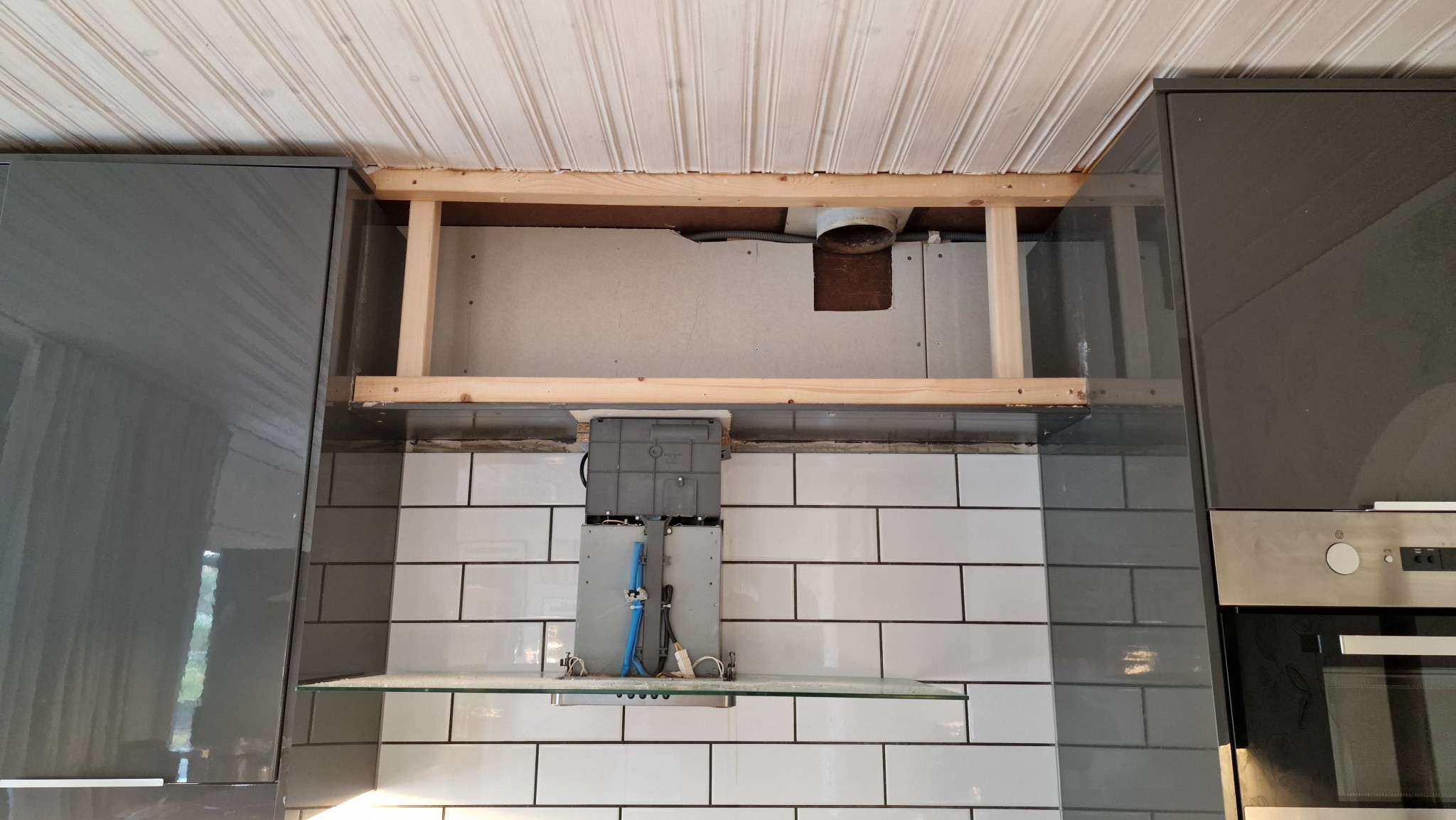

Vi började med spisfläkten. Klädde av boxen och tog loss den underdimensionerade flexslangen som gick rakt ut ur taket och ledde in regnvatten varje gång det regnade...

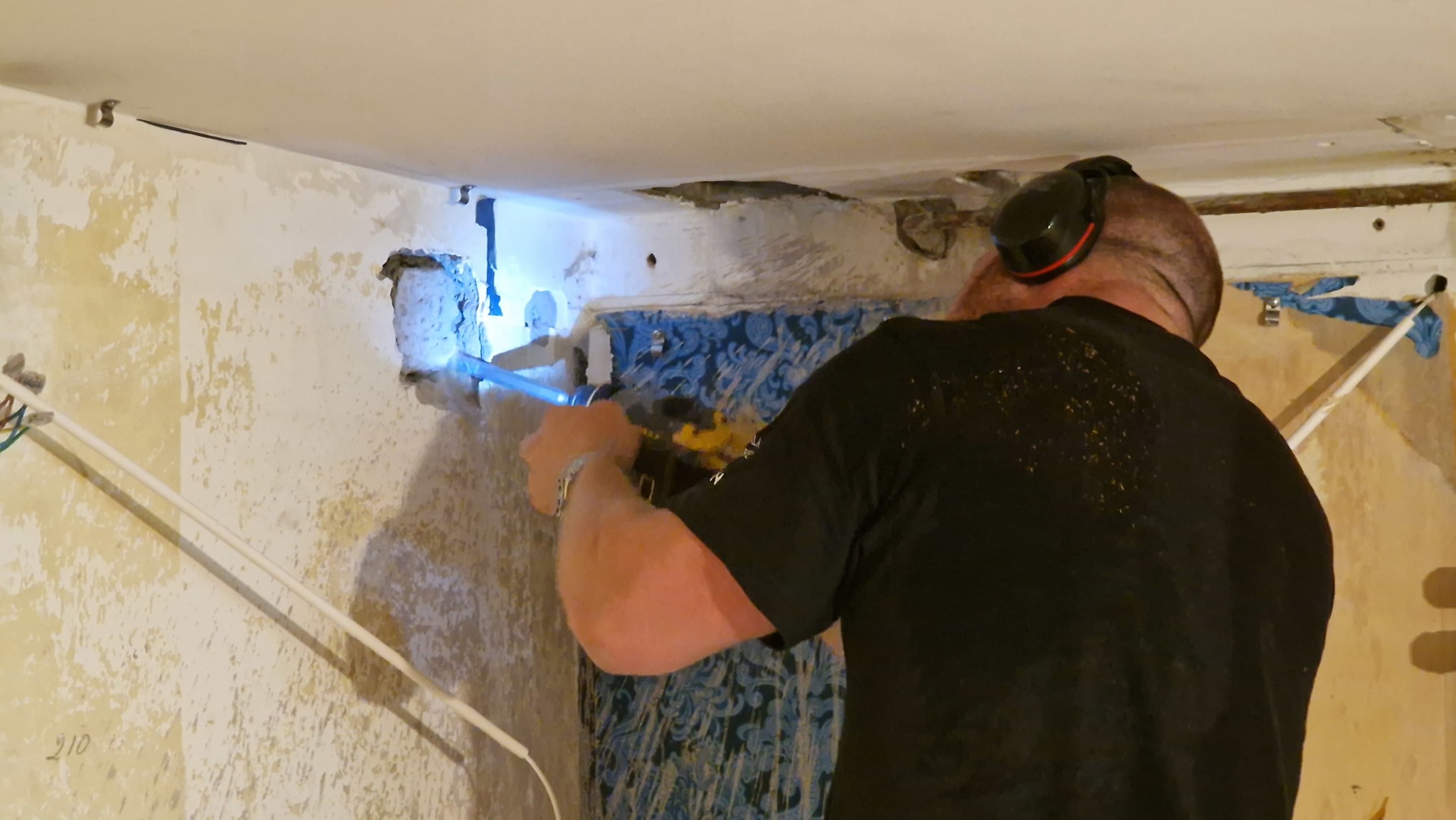

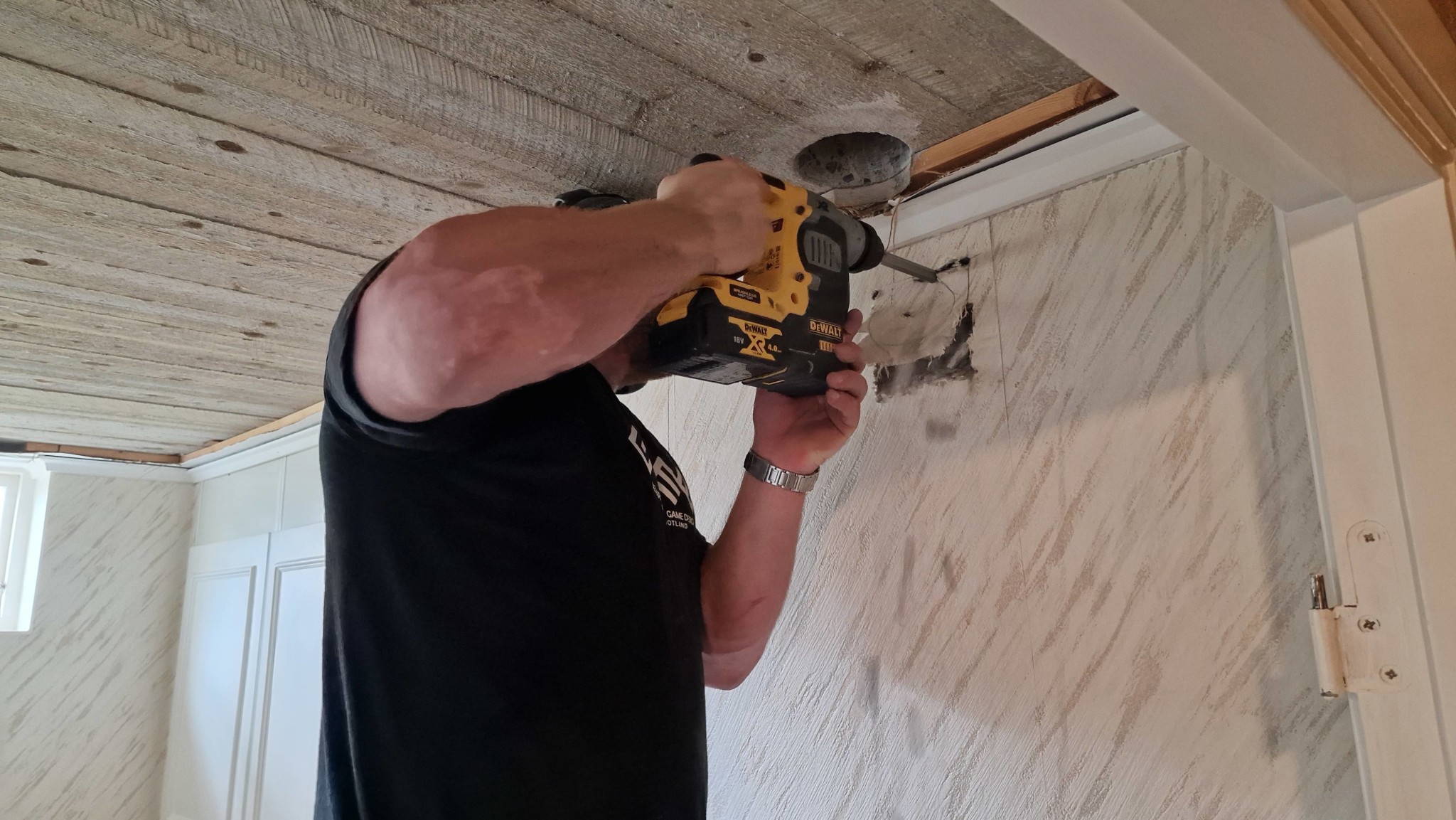

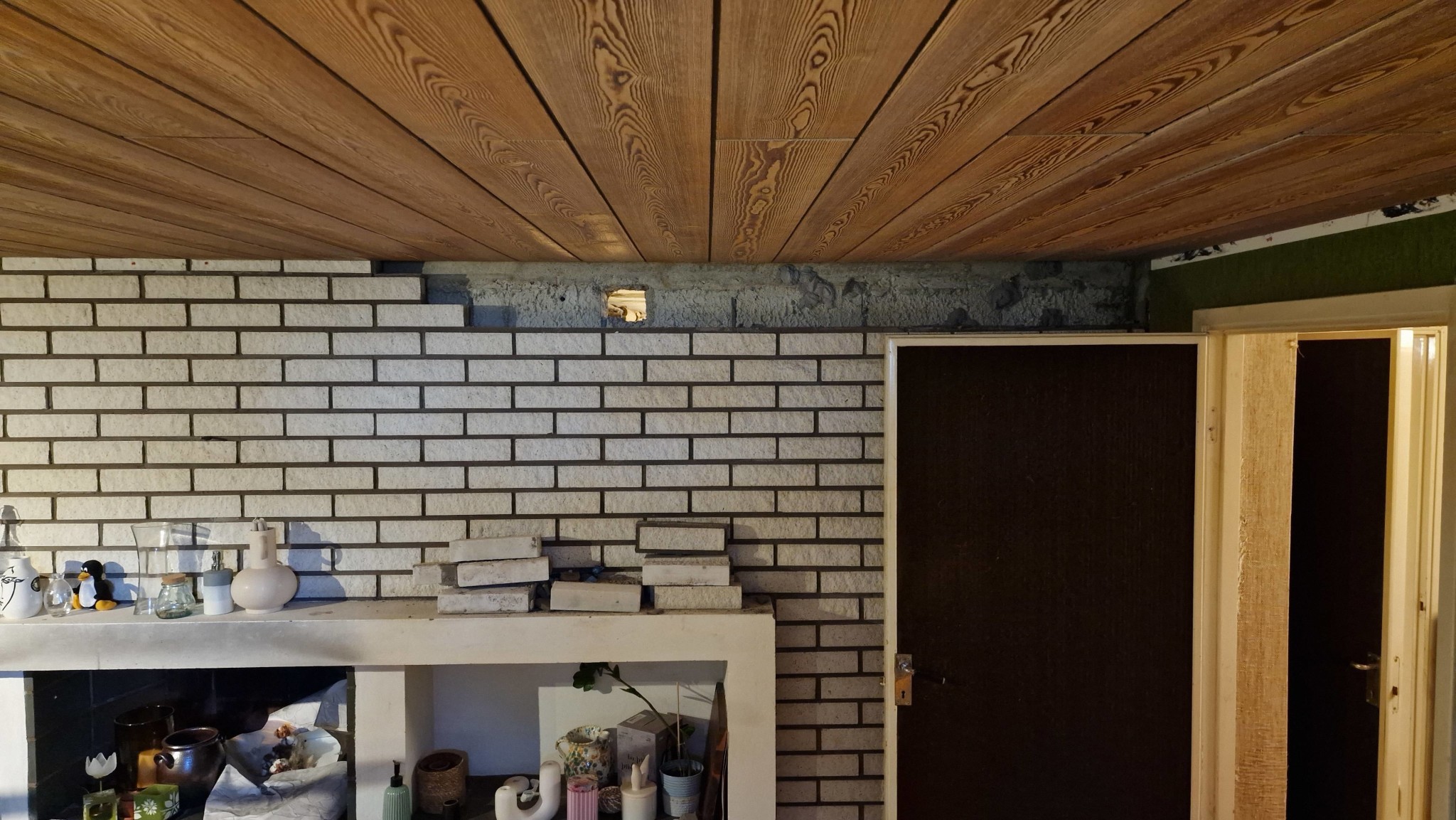

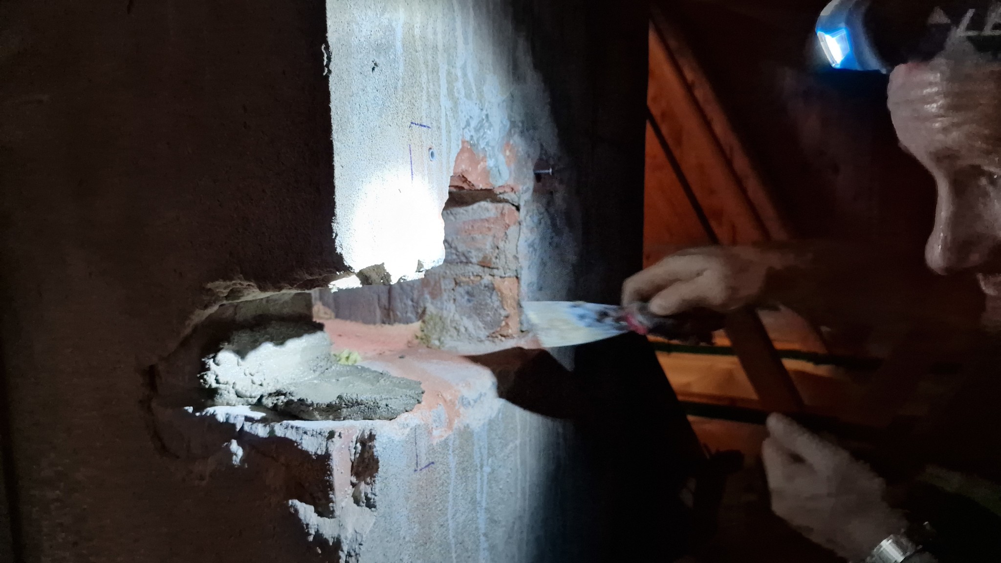

Sågade upp ett ~29cm hål för en 30cm brandisolerad kanal. Hade balkar ivägen, så lite fippligt men den kom igenom.

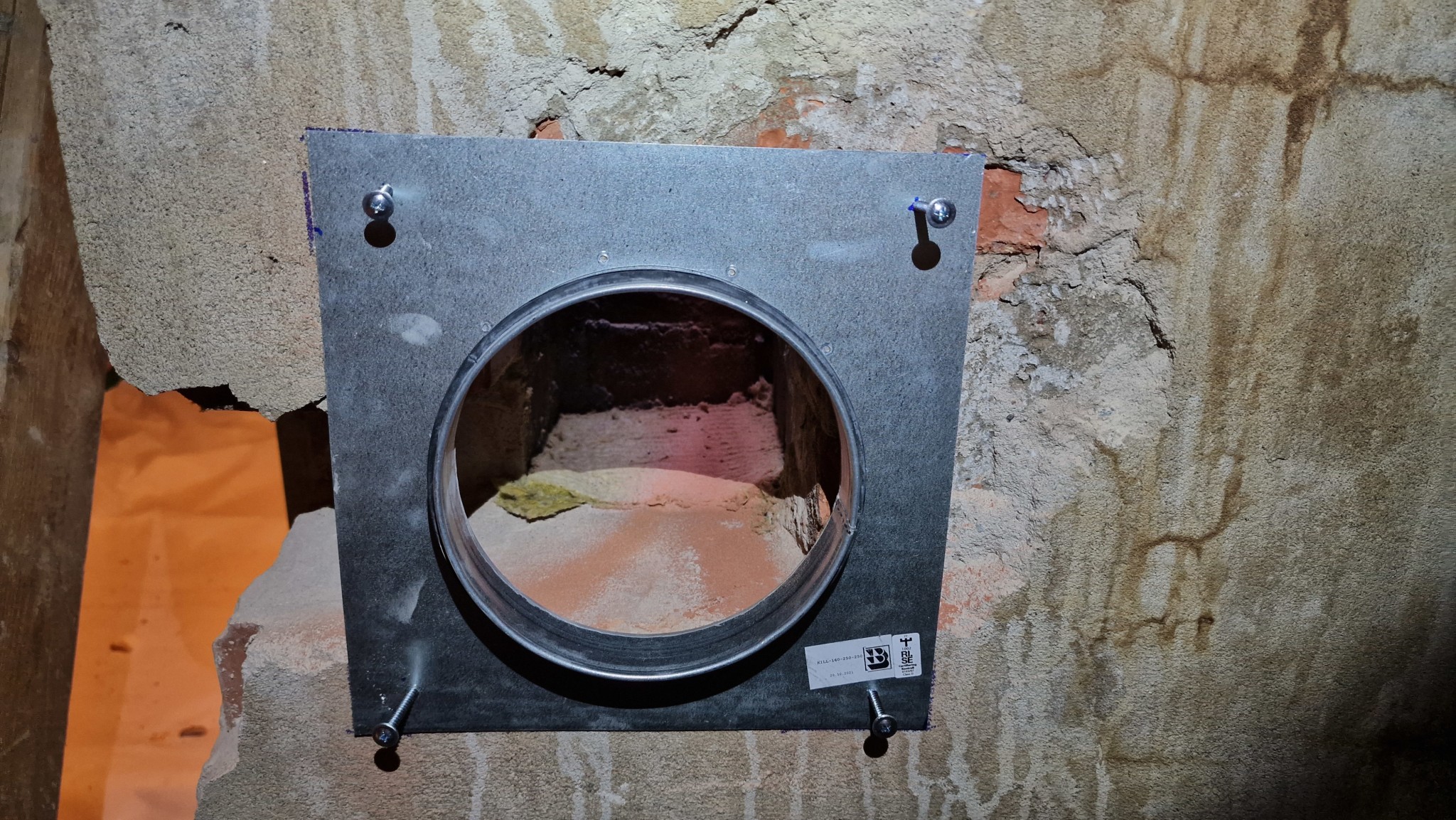

Borrade in lite plugg och torrmonterade stosen innan vi blandade lite bruk, lade tillbaka en halv sten och putsade till murstocken
Så fort bruket härdat något så kom vi tillbaka och drog fast en stos med skruv och pannkitt.
Dessvärre drog jag huvudet av ena skruven och var för lat för att borra ny plugg, så jag köttade bara på med pannkitt för att täta det hörnet mot murstocken
Några timmar senare drog vi hela längden med temporär upphängning. Ska flytta banden till takstolarna senare, och kanske måste brandisolera sträckan? Hänger 10cm över tänkt lösullsnivå. Men allt är monterat och funktionellt.
Ljudnivån på spisfläkten sjönk drastiskt med den nya kanalen. Nu kan man ha en konversation i rummet även med fläkten på fullblås.

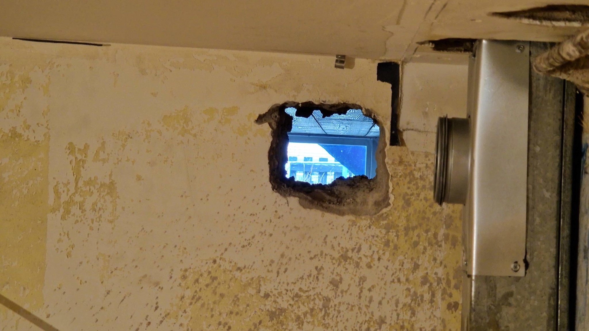

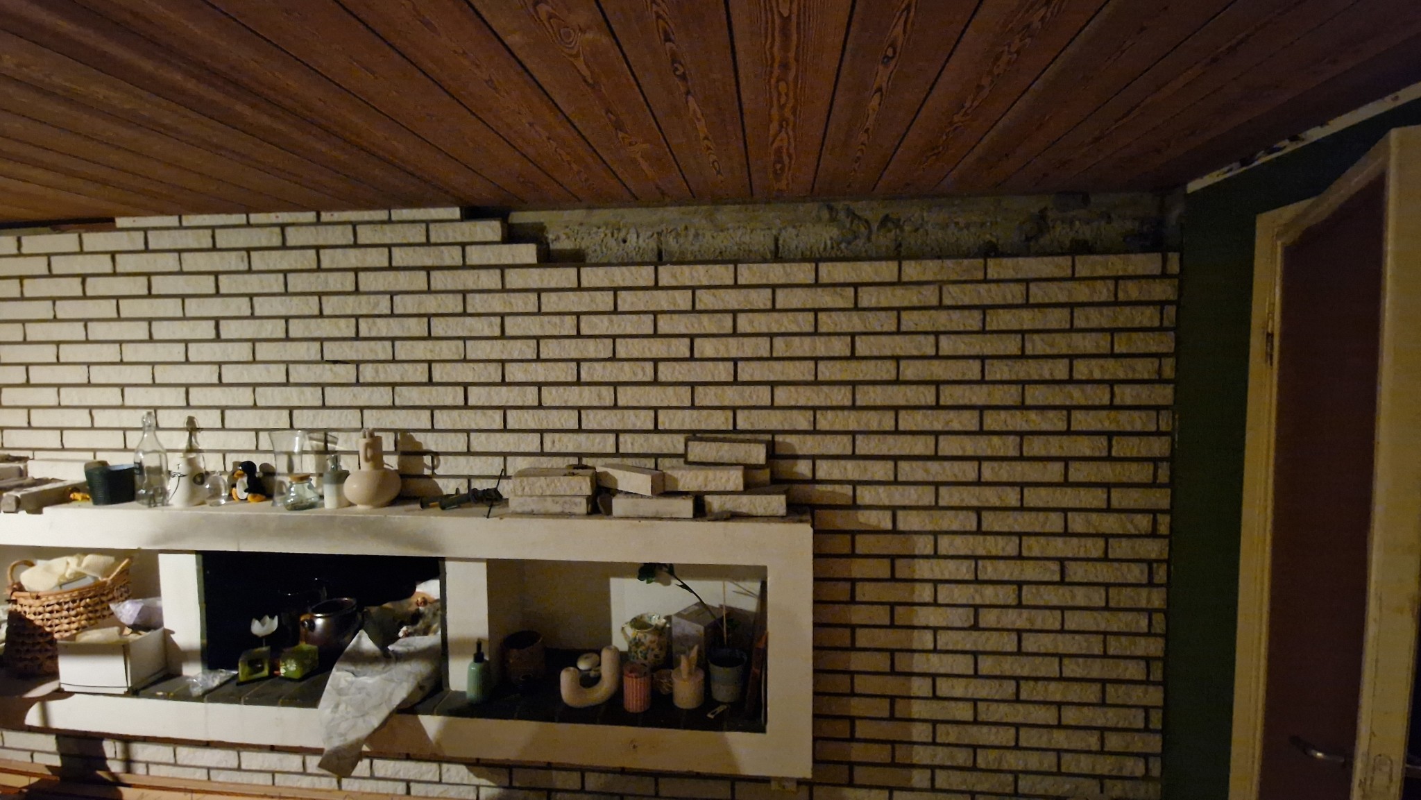

Vi hade ju ett galvat fyrkantsrör som smög sig längs murstocken hela vägen ned till taket i tvättstugan. Denna ville vi återanvända för tilluft, vilket kräver lite klabbande. Vi kapade den bit som anslöt till skorstenen på vinden, bockade en stos på den och använde denna konstruktion för att komma ner en bit i källaren (mynnade annars precis i taket)
Vi ska bara på med böj och skicka den rätt igenom väggen till gillestugan. Dessvärre har Cramo inte lyckats få hem sitt horisontalstativ på hela veckan så imorgon kanske vi försöker fulborra oss igenom väggen med lilla borrknackaren. Tänkte lägga röret längs teglet här och gömma det i en box sen.
What else... Just ja; ytterligare timmar på att finurla fram och tillbaka, innan vi slutligen kom fram till att återgå till Soliducts layout. Rev vad vid skruvat upp igår, roterade aggregatet och kontrollmätte och bekräftade att deras tänkta dragning, med mindre justeringar, blir enklast praktiken.

Ljudämparna får verkligen inte plats bredvid varandra (överlappar 1cm när de sätts på aggregatet), men genidraget som slog oss först idag är att vi enkelt kan förskjuta dem! Tilluften kan sitta som på på ritningen. Frånluften kan ha sin dämpare ett fack längre bort, kanske ännu mer!

Bra jobbat! Hur har ni fäst hålbanden, skruvade direkt i kanalen utan att svepa om? (Eftersom de är vinkelräta mot kanalen). Tänkte själv svepa om kanalen och fästa med sexkantskruv efter tips från Jsten här:
https://www.byggahus.se/forum/threa...ed-era-hus-idag.167378/page-1839#post-4764053
Vad har ni för stenblock i källaren, leca eller blåbetong? Svårt att se. Bra att få till ordentlig ventilation om det är blåbetong ju
drygt att behöva vända aggregatet igen men det blev säkert riktigt bra nu.
De är temporärt upphängda i en plåtskruv (som ändå ska sitta i varje övergång). Snabbaste och enklaste var melodin. Banden är till och med skruvade rakt in i råsponten.T Tobbe_G skrev:
Ska flytta upphängningen till takstolarna imorgon, innan takläggaren river den sidan på måndag och behöver lägger ny papp.**
Perfekt - tack för tipset! Passade på att handla beslag idag så jag kan göra likadant.

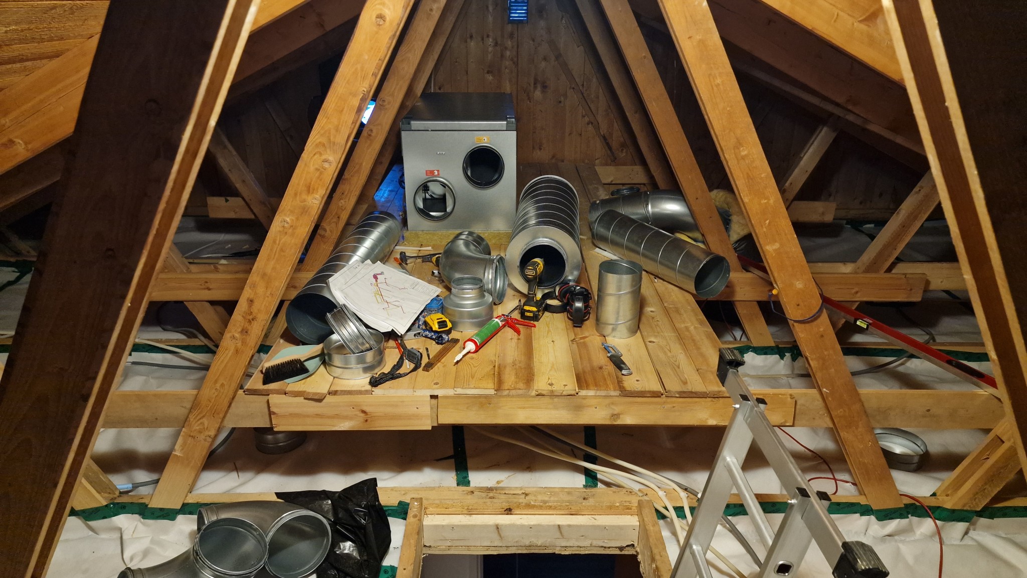

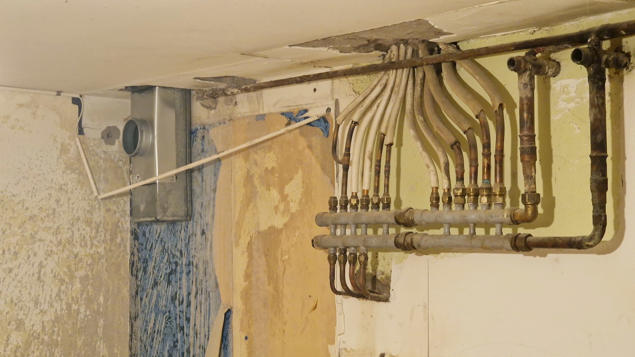

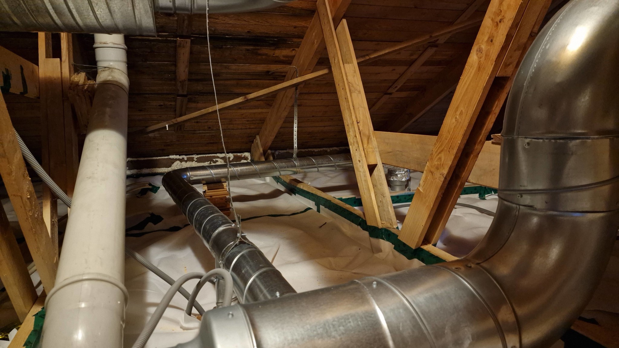

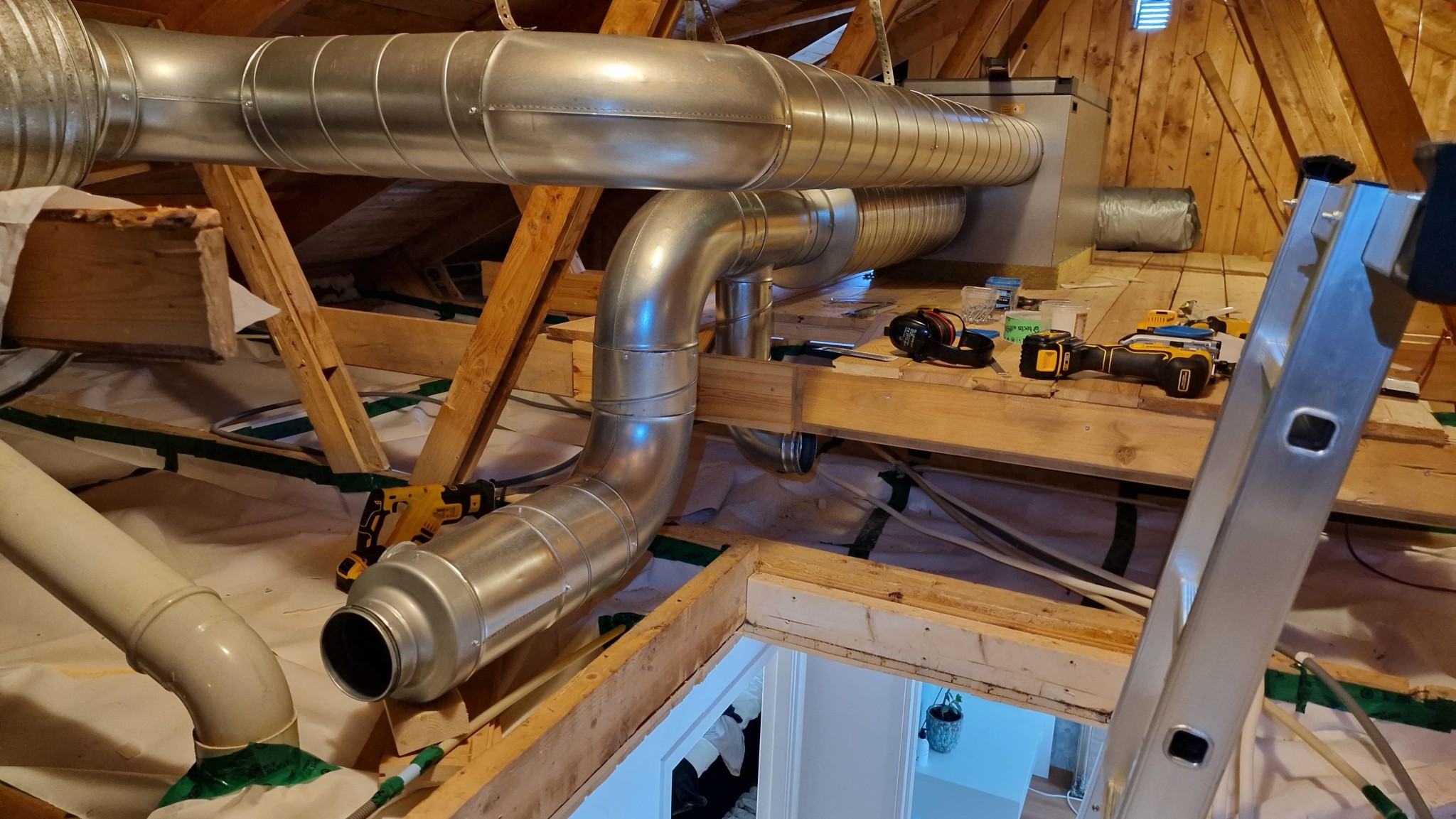

Ja, och idag gjorde vi äntligen framsteg! Vi började morgonen här;

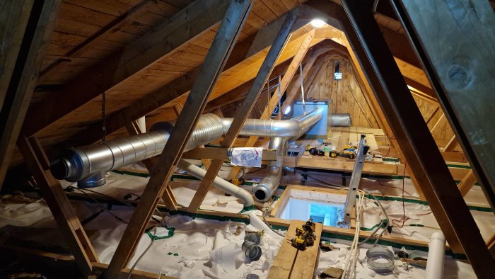

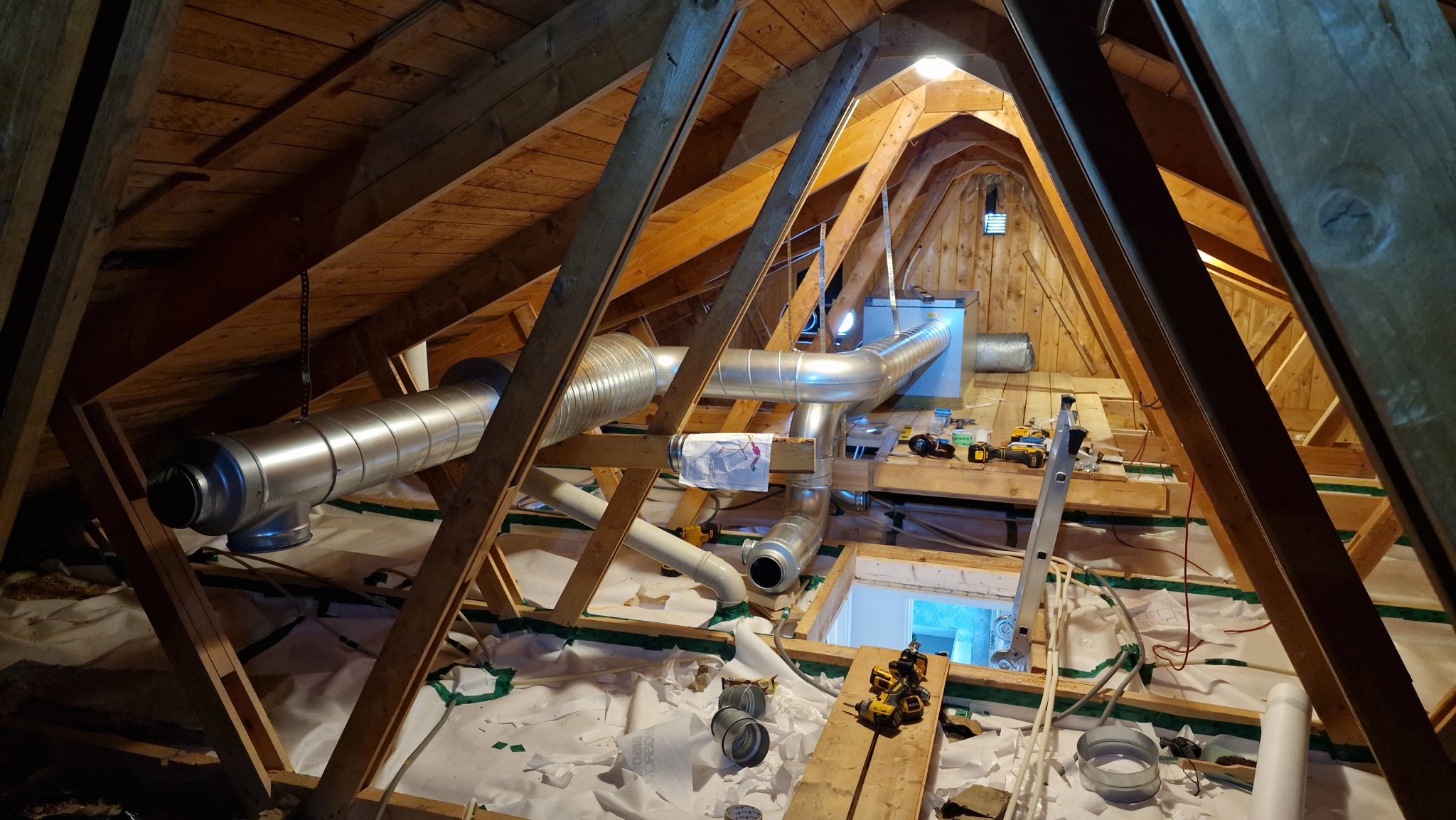

Och vid 12, när vi fick sluta för att köra min bror till flyget, så var vi här;
Vi valde som sagt att följa planen från Soliduct, men bytte plats på dämparen på frånluften för att slippa kollisionen. Nu hänger den ett fack längre bort, inne bland takstolarna.
Det betyder att vi monterat alla 200mm kanaler* och kommit ner till 125 och 160 respektive. Layouten är bestämd och jag ska bara slutföra pusslet med alla små avstick.
Eftersom att Cramo aldrig fick tillbaks stativet vi väntade på för att kunna kärnborra källarväggarna så beslutade vi att helt sonika idiotborra och se hur det går.

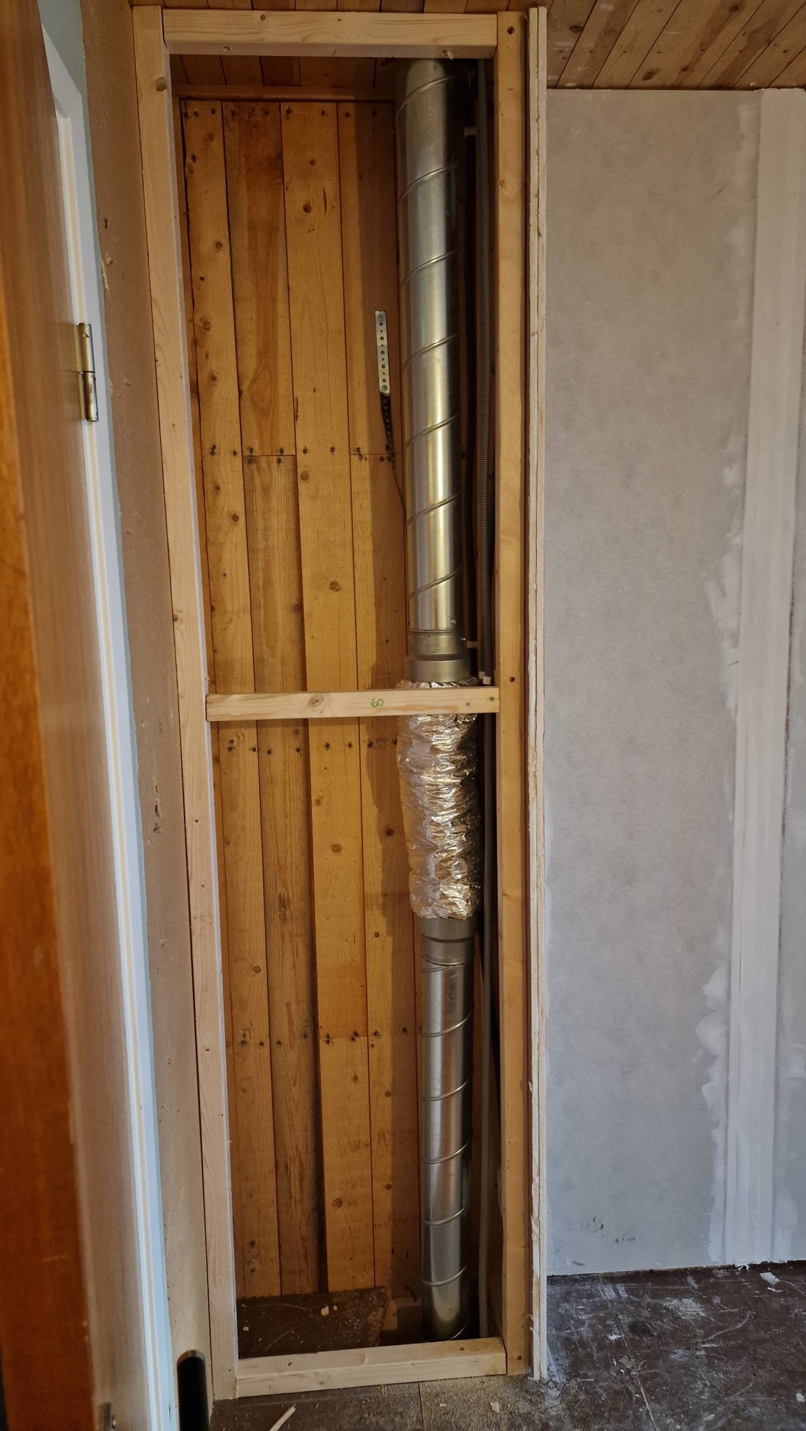

Tvättstuga till gillestugan:

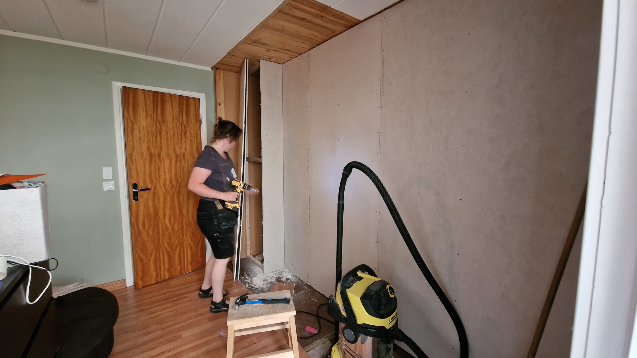

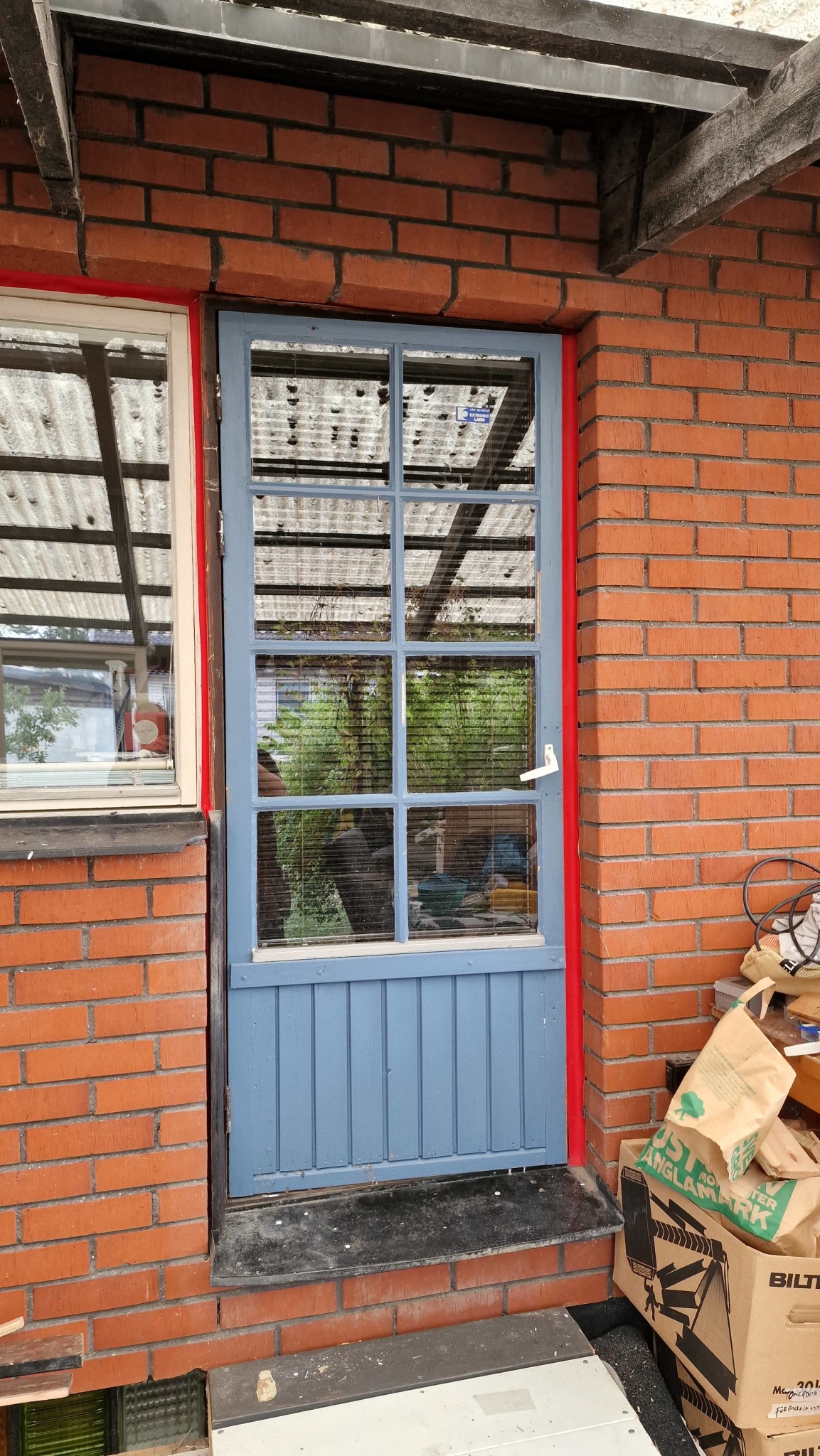

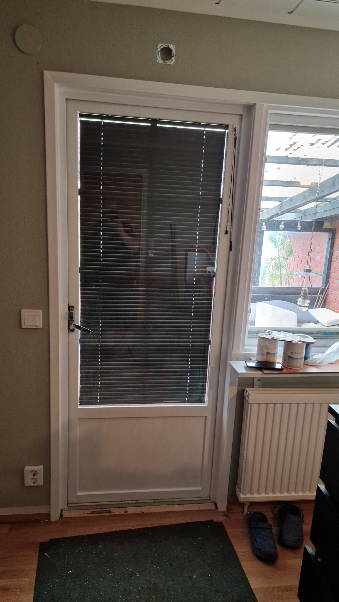

Under tiden som vi lade rörpussel så har sambon fortsatt med gipsning, samt avslutat ett altandörrsbyte och börjat sätta upp lister och måla dörren invändigt.
Vår originaldörr gick helsönder och kunde inte låsas (spanjolettlås, 2500kr för reservdelar, inga begagnade att plocka från). Hon hittade den här dörren + karm begagnadade för en hundralapp och tänkte att det var värt ett försök.
Behöver lite nya beslag (och färg på utsidan), men löser ju problemet ypperligt!

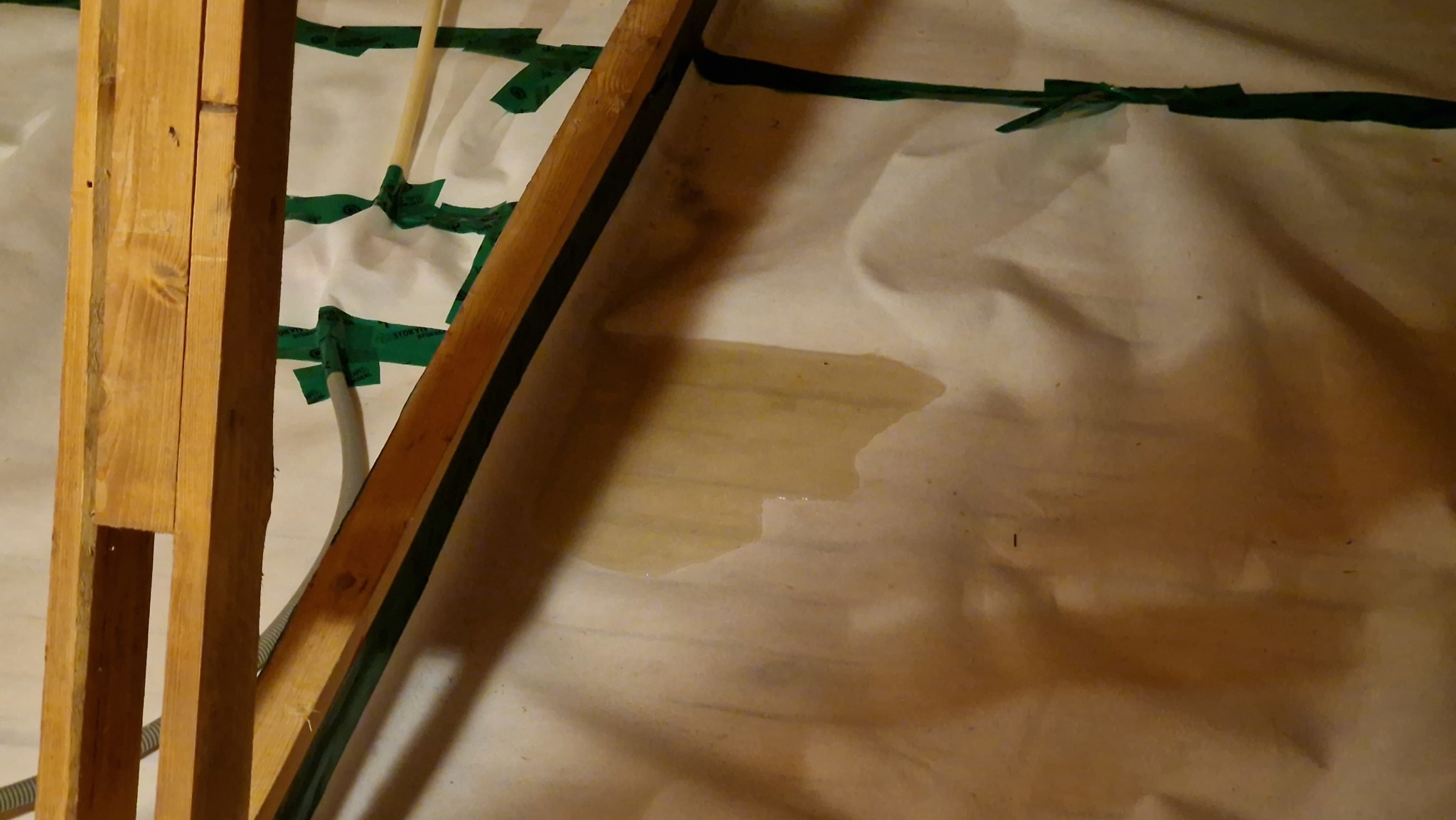

** På tal om takläggaren så rev de tegelpannorna på västra taket i torsdags. Sen tog de ledigt fredagen och lämnade mig med blottad 50 år gammal papp tills på måndag. Givetvis regnade det in under natten till idag...
Tur att jag lagt ångbroms så vattnet samlade i facket...
Tråkigt med läckage men nog tyvärr ganska vanligt. Svårt att hinna med att riva pannor och läkt och byta papp på en och samma dag.

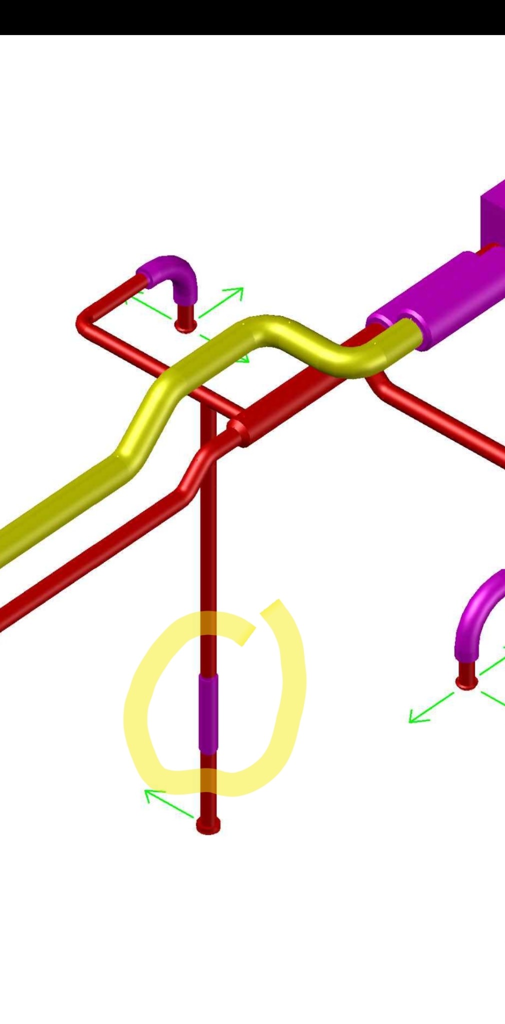

Så... vertikala rör. Räcker det om de hänger i varandra från vinden (med gängse plåtskruvar förstås), eller bör jag dra fast dem mot väggen på vägen ner till källaren? Jag övertänker antagligen det här, men jag var så väldigt tacksam att eternitkanalerna inte satt fast någonstans. Kunde lyfta ur samtliga utan att riva en vägg eller ens flytta ett skåp. Kan inte bestämma mig om det är vansinne att sätta fast spirorören i schakten eller inte.
Och hur gör jag med vertikala rör som har flexdämpare?
Det verkar jättedumt att låta rör hänga från dämparen. Kommer jag ångra mig ifall jag sätter dem sist i längden? Eg. låt dem hänga ned någon centimeter under taket så jag kan få på donet, och sen pressa upp det lite och skruva fast donet underifrån. Rimligt?

Visade sig vara en icke-fråga. Flexdämparen går inte igenom hålen vi borrade i bjälklaget. Mönstret som framträder är att jag borde sluta ifrågasätta ritningen och tänka efter så mycket...ulfben skrev:
(Notera att övre spirot hänger i band. Det nedersta kommer stå på donet)

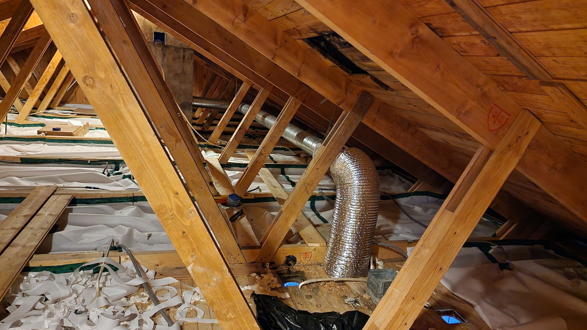

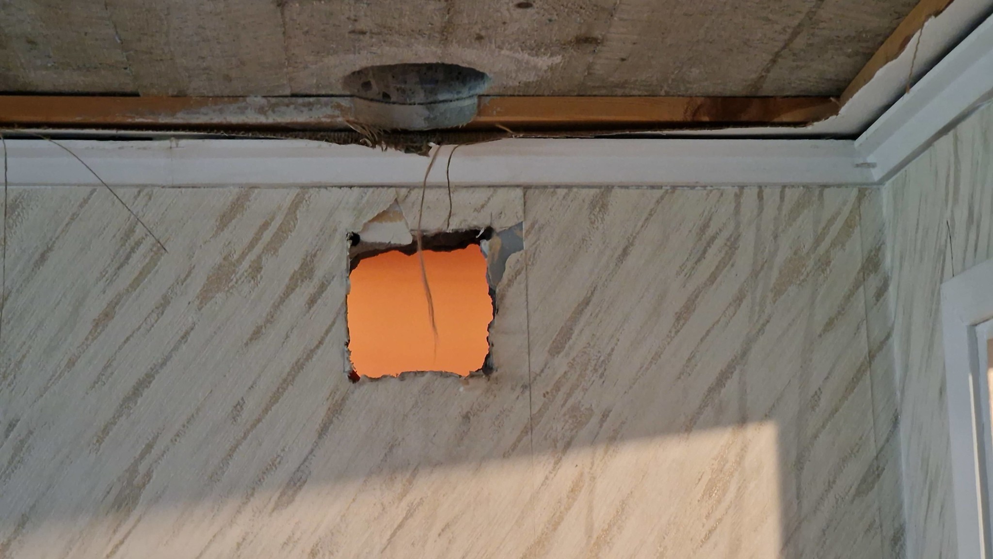

Tillbaks på jobbet nu så jag rör mig betydligt långsammare. Idag har jag fått gjort första avstickaren från huvudstammen; sovrum och gym i källaren.
Ska köpa en lämplig hålsåg imorgon för att släppa ut dem i taket och koppla på tilluftsdonen.

”OBS! Fästram ingår med tätningslist. Den separata fästramen som har detaljmått ansluts först till kanalen inifrån rummet med nitar eller plåtskruvar. Sedan vrids ventilen/luftdonet mot fästramen och installationen är klar.”
