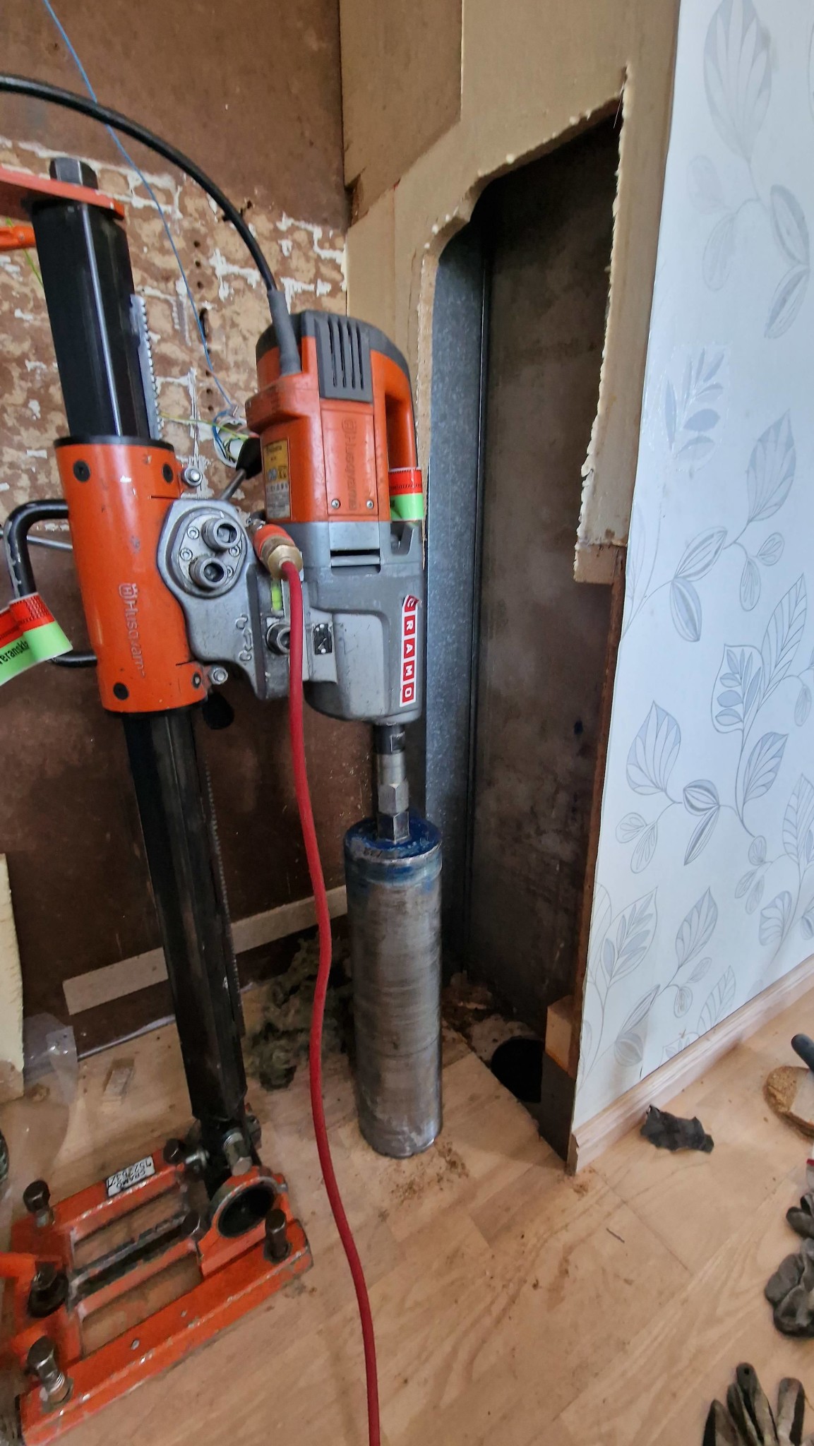

Första gången du körde med kärnborr? Är det 125 mm spiro du drar ner i källare?

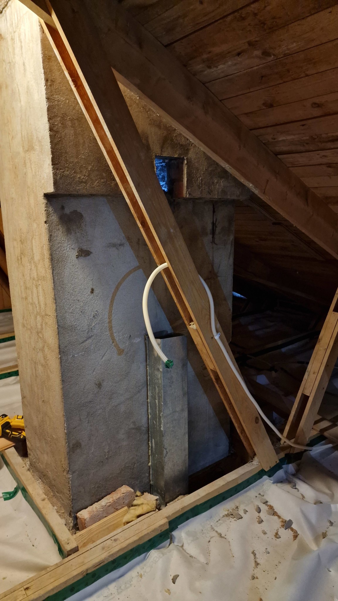

Första gången med kärnborr. Gjorde 132mm hål men ska enligt Soliducts ritning skicka ner ett 120mm rör (frånluft tvätt och tork) samt 3st 100mm (tilluft sovrum, gym, gillestuga).

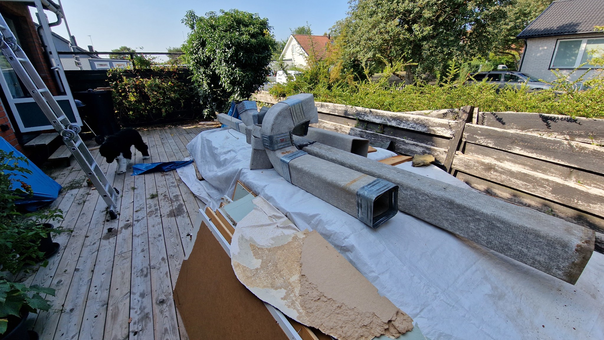

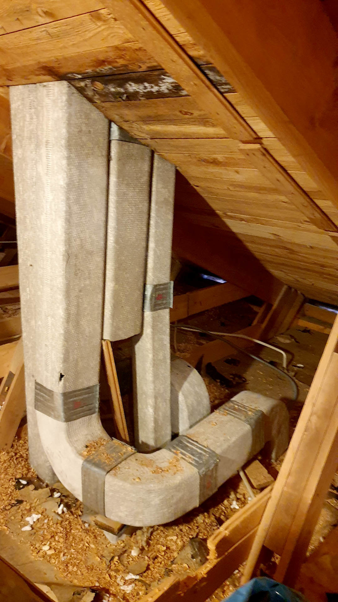

Vi har bara behövt borra tre hål för att vi hade en existerande plåtkanal i rimlig dimension (145x100) på rätt plats, så vi ska försöka bocka stos runt den och återbruka. Den satt så fint här bredvid kylskåpet, längs murstocken.

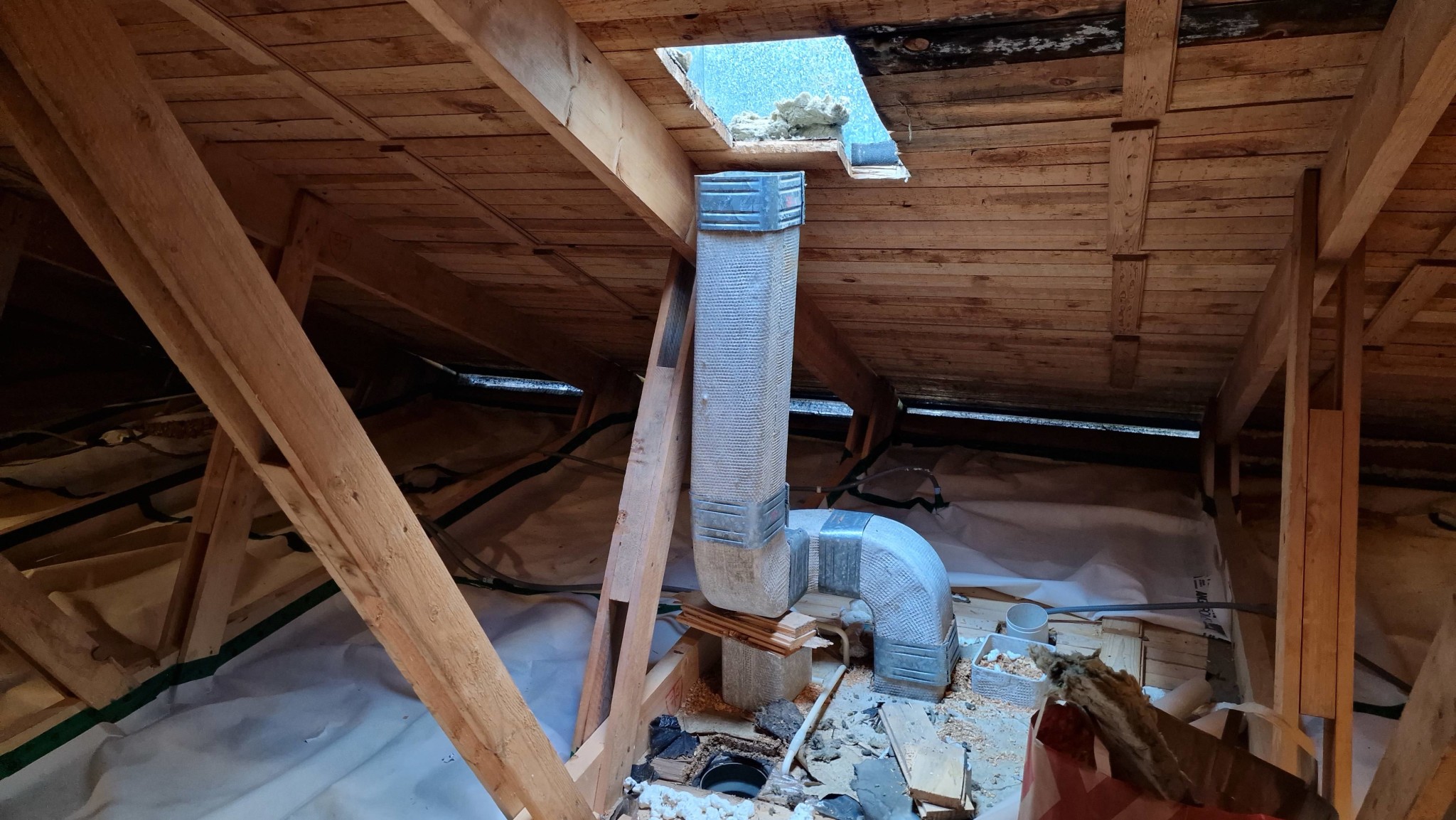

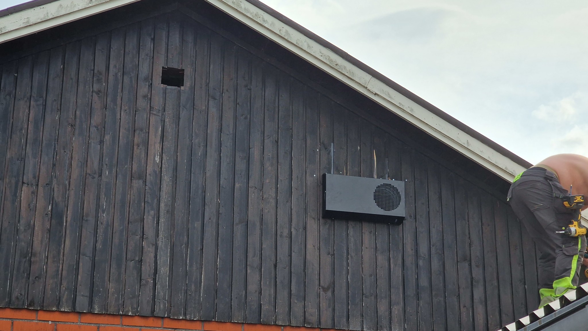

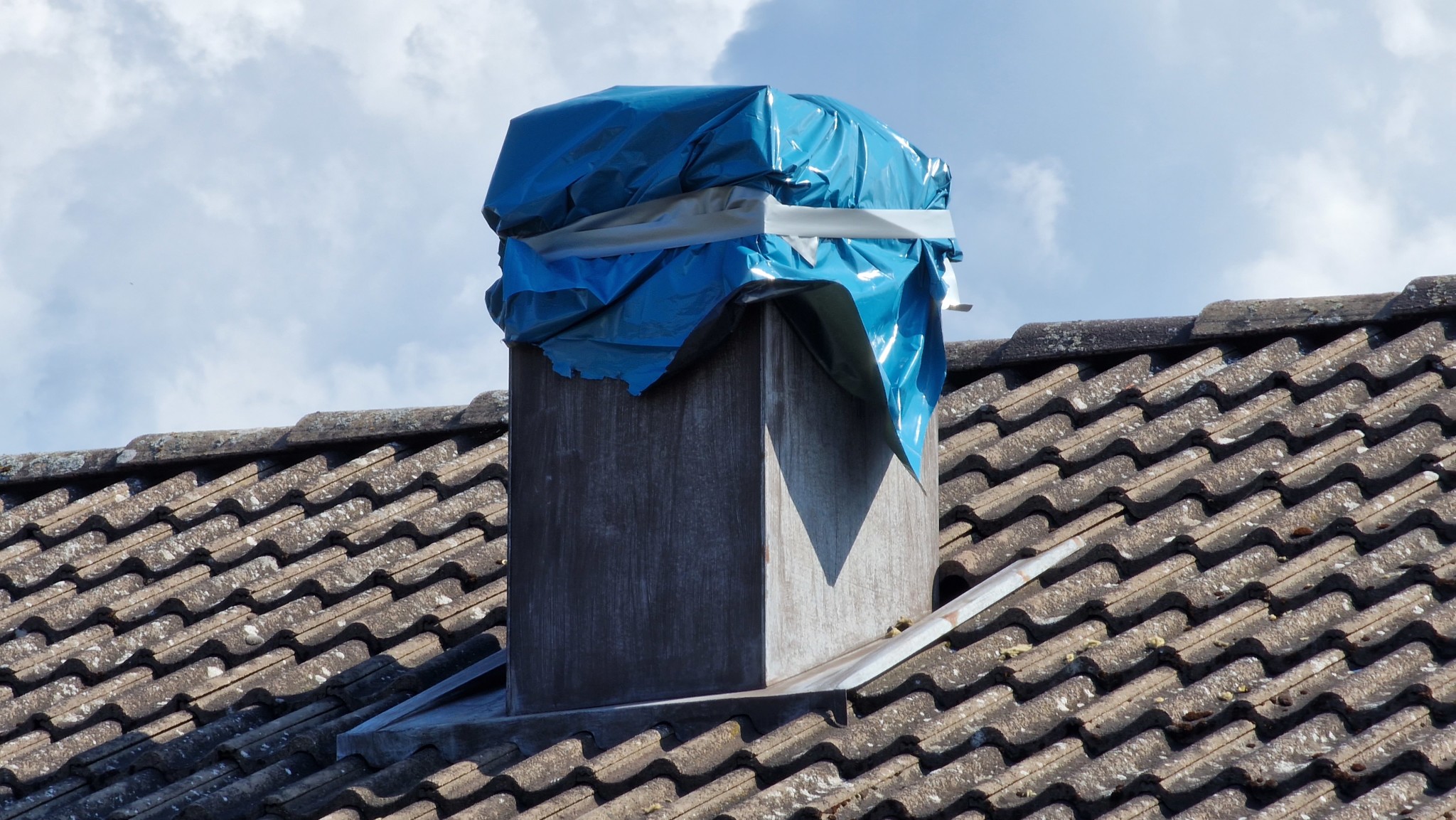

Hyrfirman hade lämnat ut späntstativet som vi behövde för att borra igenom källarväggarna idag, så vi bytte spår. Gick up på taket och öppnade plåttornet som täcker vår frånluft och spiskanal, och började lyfte ut alla eternitkanalerna.
Viktigt att det är tätt på taket tills Sunroof får tummen ur och levererar det nya som vi skulle fått på plats i maj...
(Vi skruvade tillbaka locket på plåttornet, påsen är bara för att slippa vatten där imkanalen gick ut i toppen. Det är inte riktigt så roddigt som det ser ut)

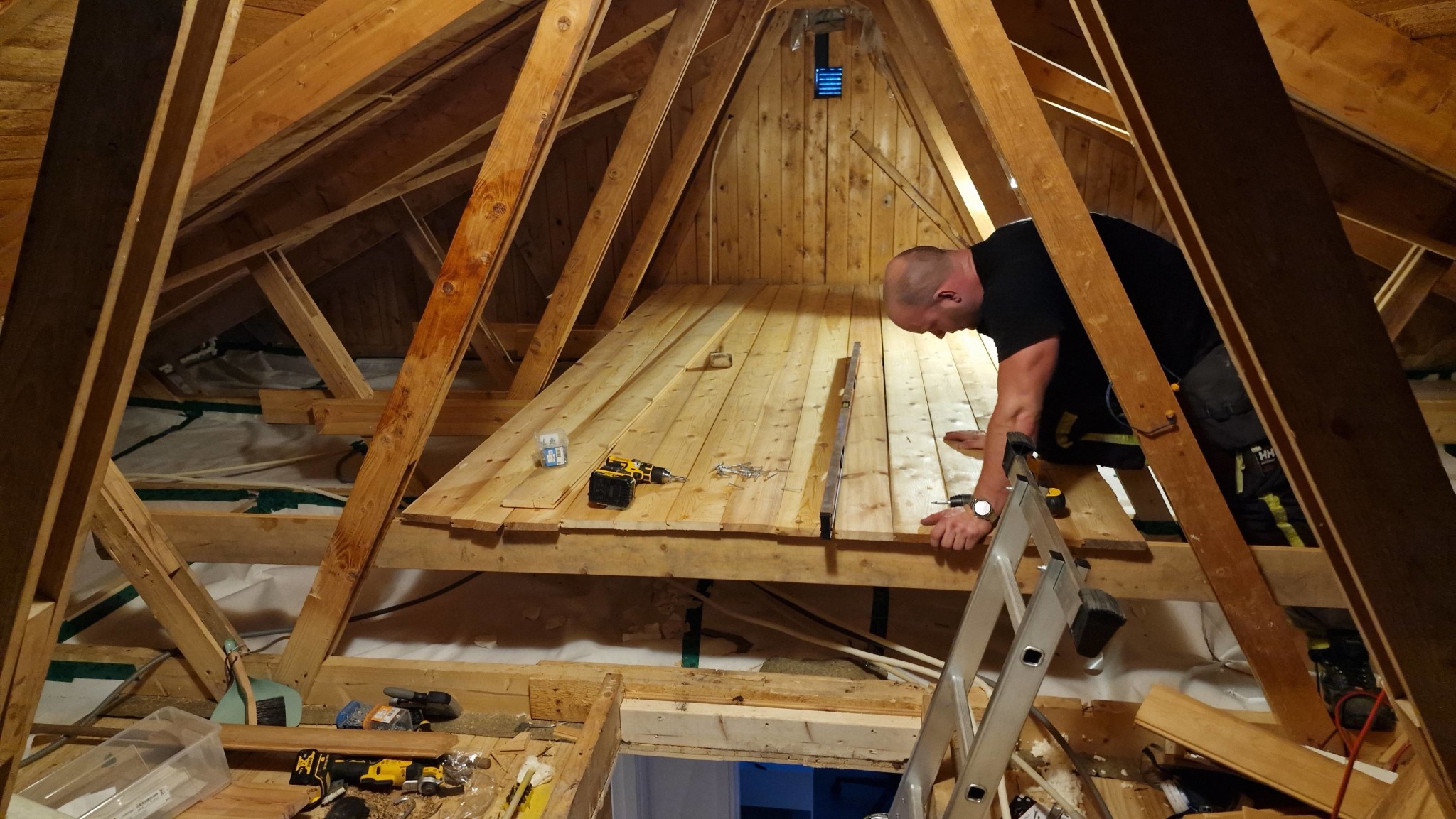

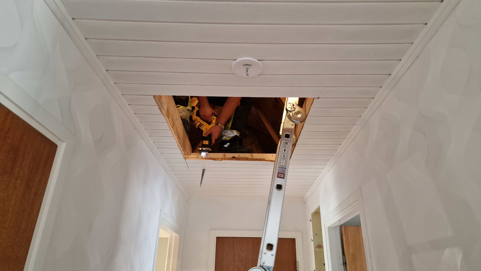

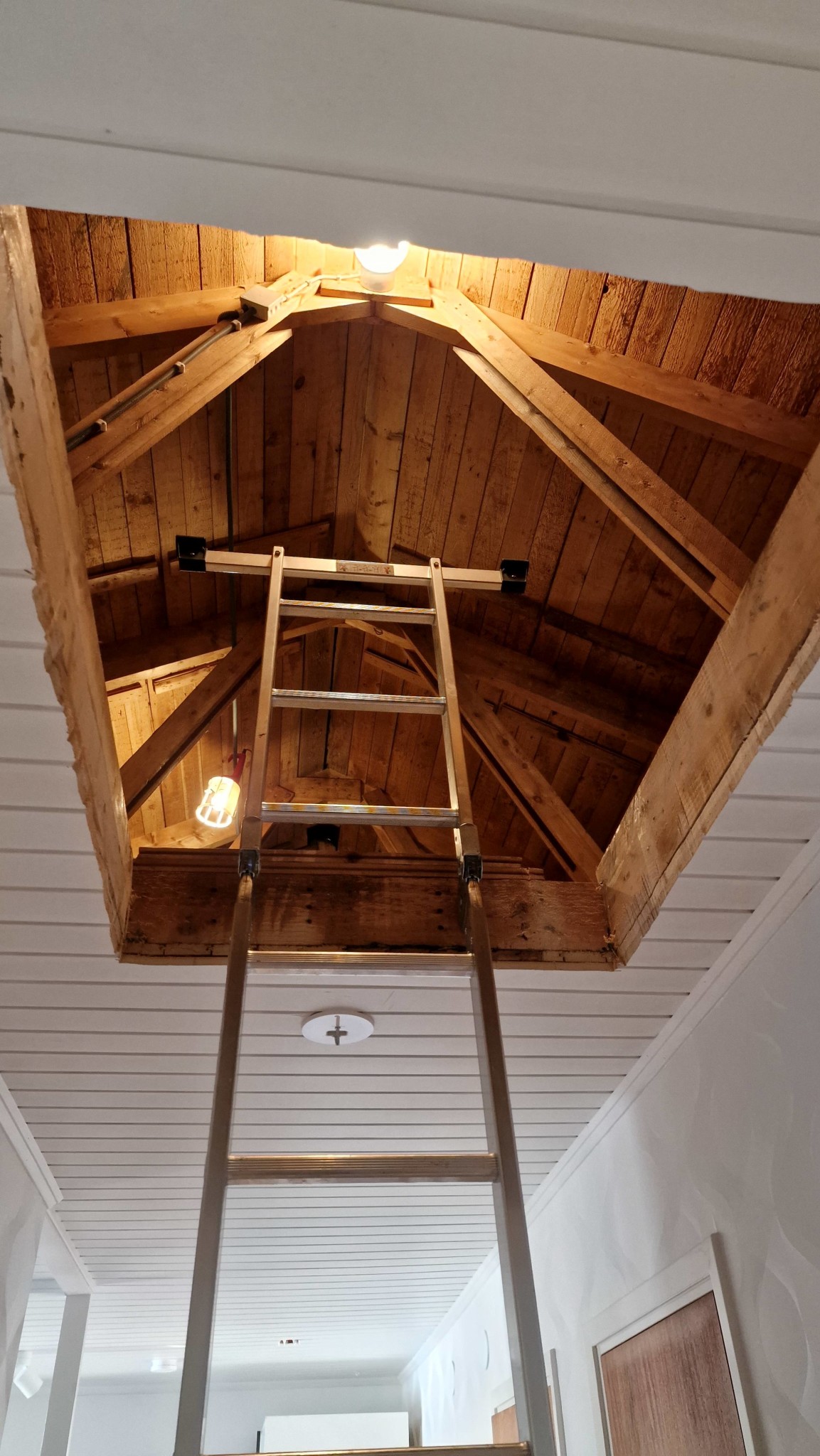

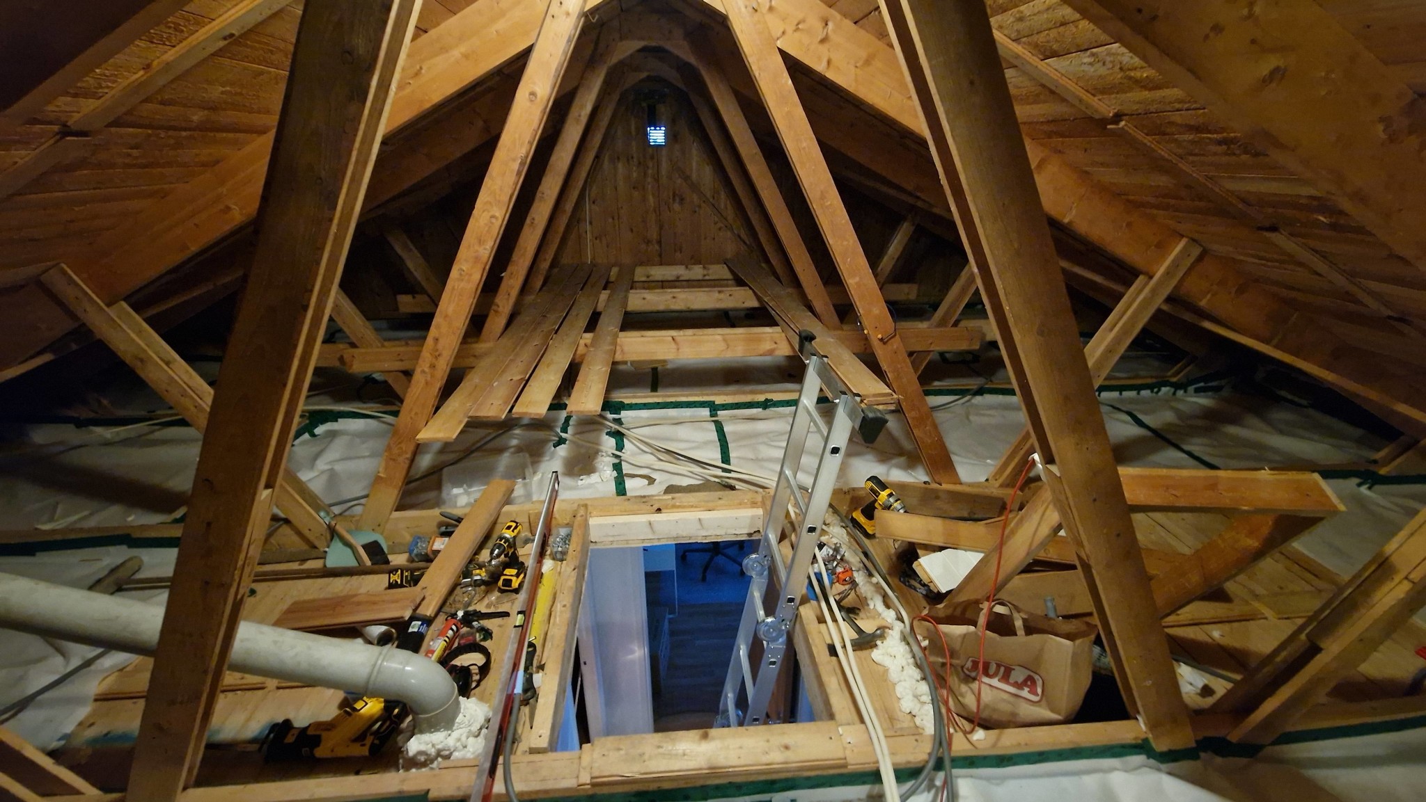

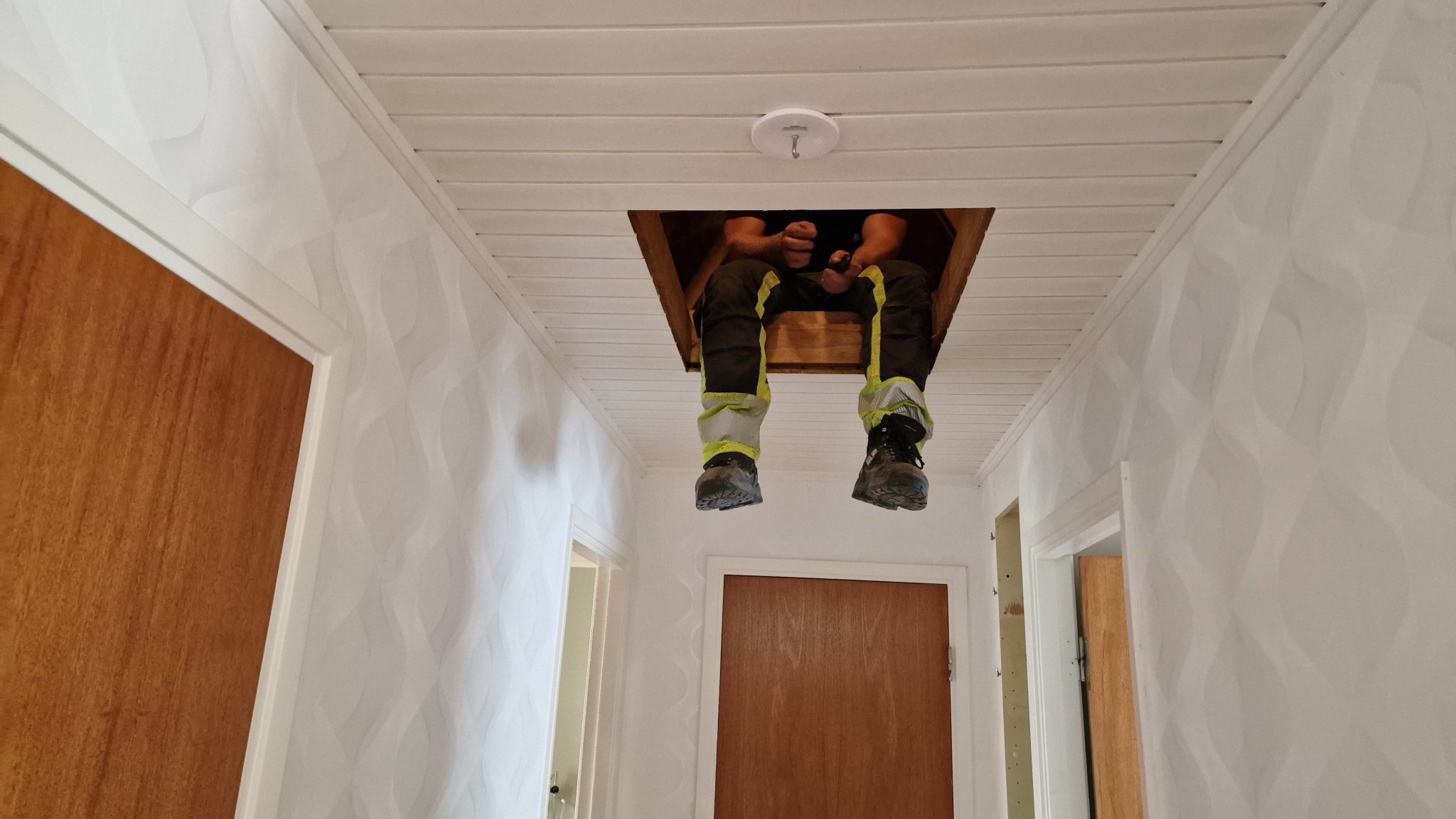

Bort med gamla vindsluckan
Flytta balkar och förstora hålet för nya luckan:

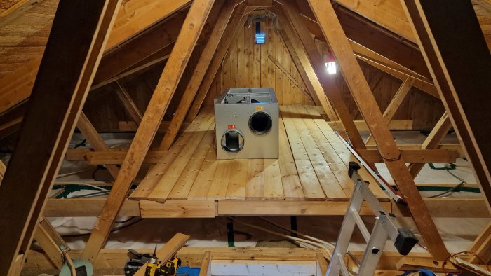

Nu kan man få upp aggregatet enkelt, så dags att bygga plattformen.

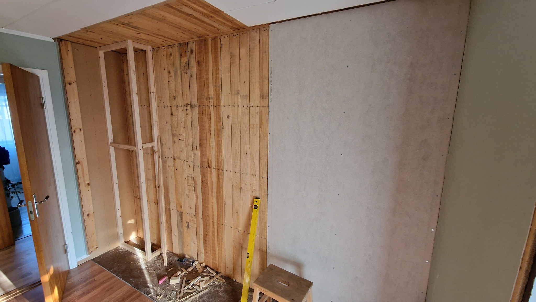

Under tiden som vi dragit ut eternit, rivit och snickrat så har sambon gått till bygghandeln och börjat återställa sovrummet; tagit ner tretex, byggt box för ventröret och börjat klä plankväggen i gips.
Ja det är otroligt skönt att någon kan ha ögon för återställningen. Annars blir det nog lätt att man börjar skjuta tillbaka möbler och vips så har det gått ett halvår och man har vant sig att bo en övergiven arbetsplats.Appendix skrev:
Utrymmet ska bli garderob (vägghängt system, typ IKEA Algot) så det behövs inte mycket. En slät yta och lite färg så kommer det blir helt okej.

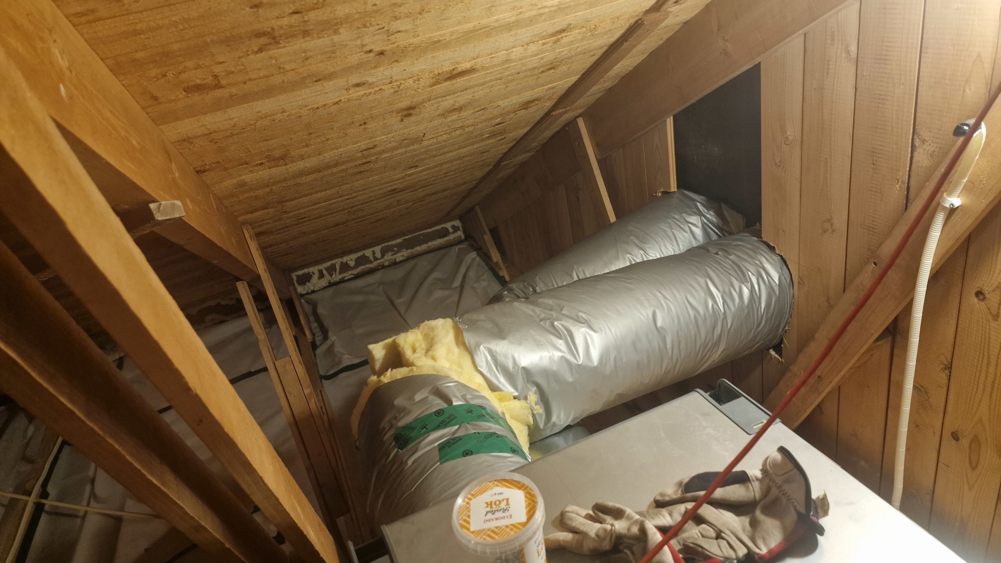

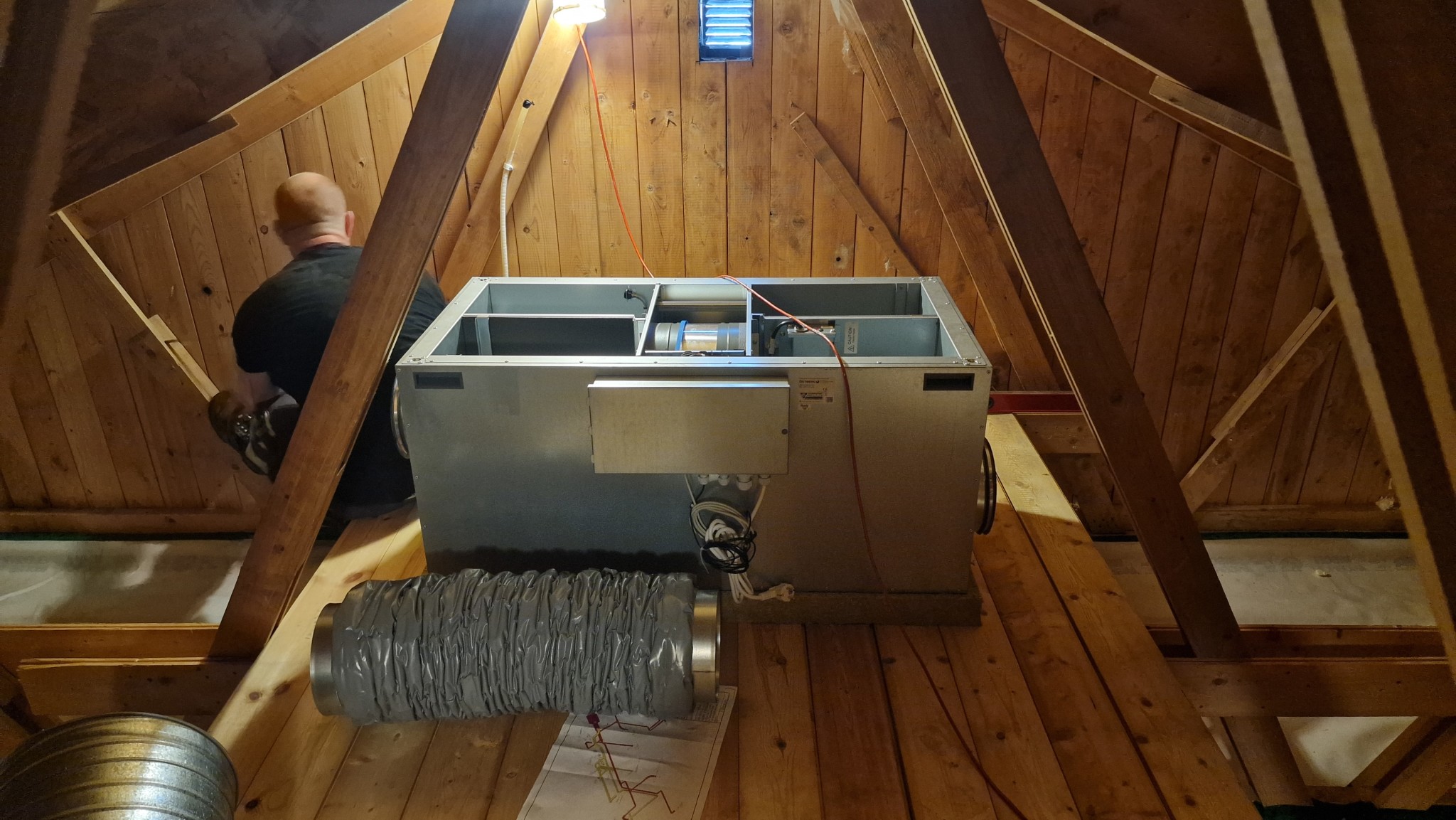

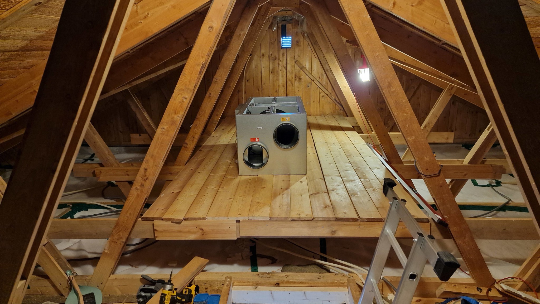

Idag lyfte vi upp aggregatet och påbörjade installationen.
Konstruktören har inte haft vindsluckan eller takstolarna på sin ritning. Hon har inte heller haft höjdskillnaderna där uppe (aggregatet står 45cm över hanbalkarna). Det gick ofantligt mycket tid att laborera och mäta och kladda på ritningar för att komma fram till hur aggregatet ska stå för att ha möjlighet att dra alla rör dit de ska innan vi vågadem Montera kombidonet (uteluft och avluft) i gaveln.
(Aggregatet står på en 70mm rockwool Markskiva. Tillverkare rekommenderar minst 50mm)
Vi hade ett helvete att få på kondensisoleringen på kanalerna mellan aggregat och gavel. Strumpan de skickade med var helt värdelös så jag kommer få köpa lite lös glasull och byggplast och göra en egen.
Efter mycket svett och frustration fick vi iaf kanalerna på plats, men det såg förjävligt ut med rören i kors med varandra.
Jag gjorde en dubbelkoll och insåg att kombidonet är vändbart... Bara att ta isär allt igen, klättra ut och skruva loss donet från gaveln igen, vända det och sen återmontera. Nu fick kanalerna mer rimligt plats bredvid varandra.
[Ingen bild på resultatet för frustrationen var för hög och vi ville ut från vinden]
Dessvärre gick ena flexljudämparen sönder (flänsen släppte helt från "dragspelet") så nu undrar jag ifall jag kan spara mig själv det jävla strulet med flexslangen och bara ersätta ljuddämparen på insuget med ett vanligt spiro?

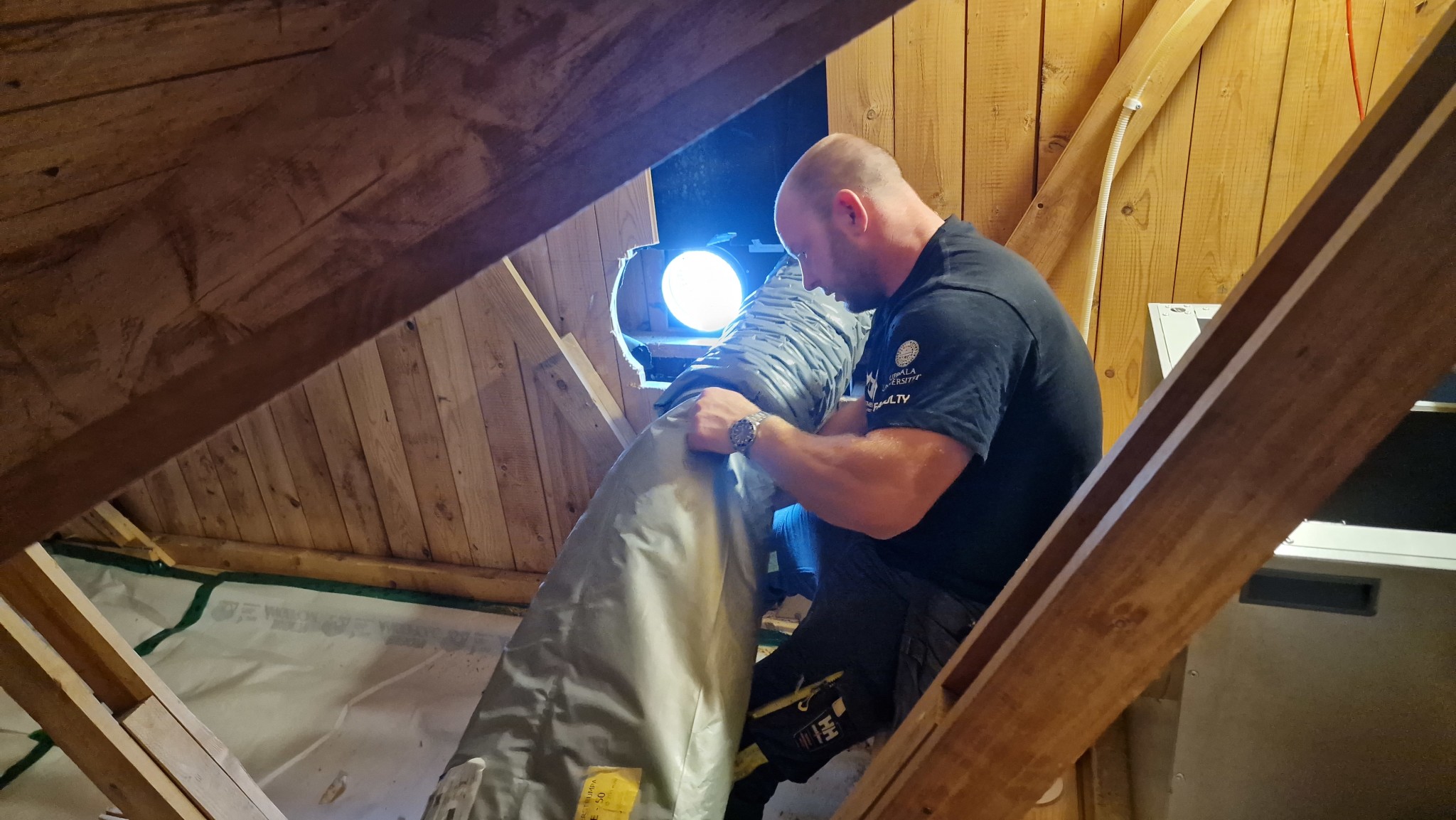

Jag har också avslutat ångbromsen mot nya vindsluckehålet samt kapat det där existerande fyrkantsröret så vi kan locka det på vinden.
Stumpen jag klippte av ska jag använda för att förlänga det i källaren så jag kan få till övergången till spiro där. Blir lite pyssel men tror att vi har en rimlig plan för det, involverande en plåtsax och hammare.
Känns som att vi inte kommit någonstans idag. Men jag hoppas att allt tänk tänk idag låter oss få tillbaka lite momentum imorgon.

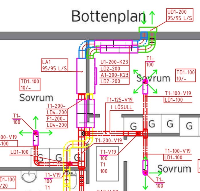

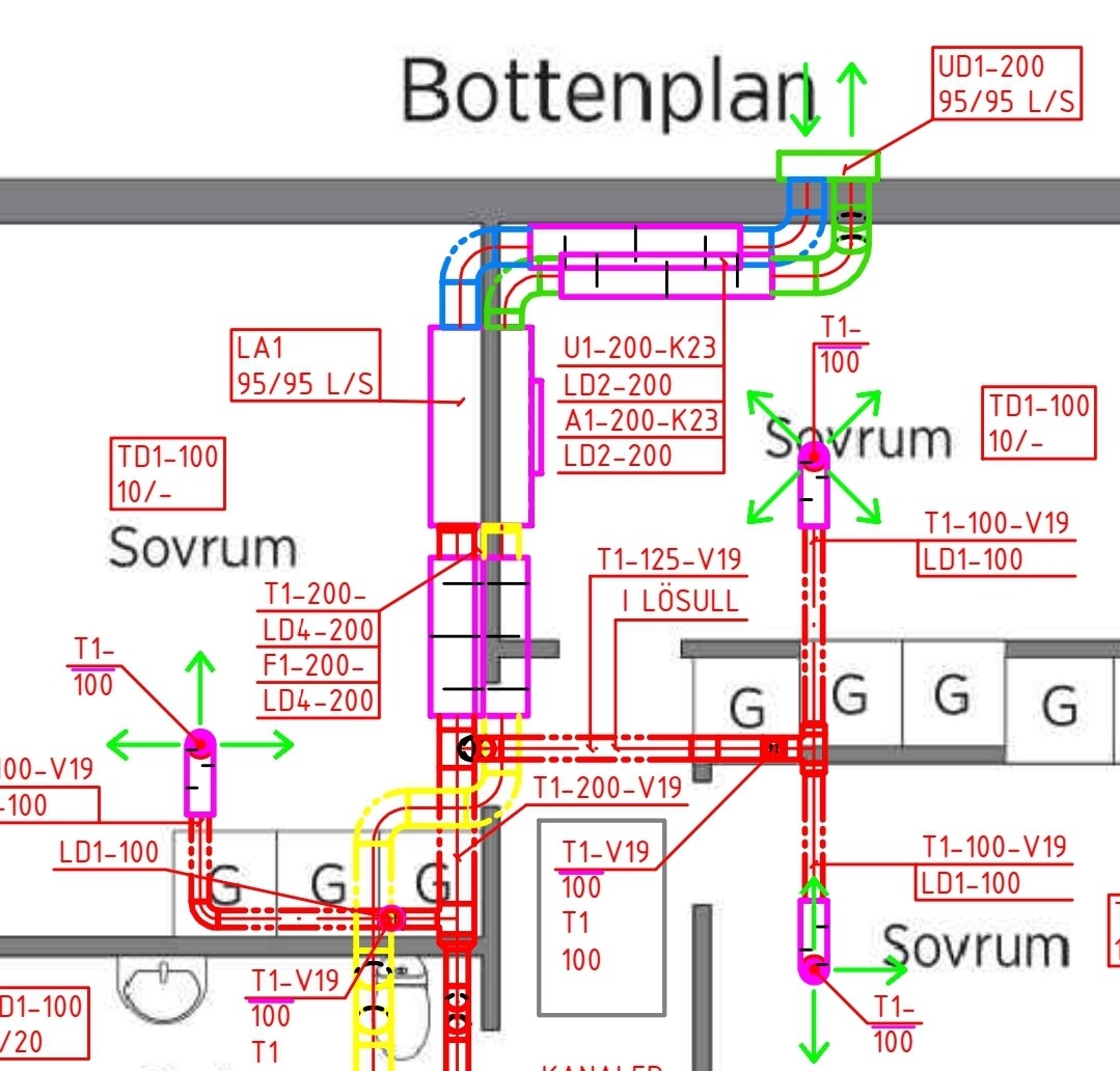

Förstår inte riktigt varför placeringen var så pass viktig? Det kan ni justera med att kapa spirorören i rätt längd innan första böj eller T-rör. Eller missförstår jag något?
Ljuddämpare bör man ha på alla fyra kanaler för tyst utanför huset också. Men har ni satt rätt ljuddämpare? Ska det inte sitta fasta ljuddämpare på huvudstammarna, typ denna:
https://soliduct.se/rlx-160-1000.htm
eller kortare om man inte får plats.
Flexibla ljuddämpare brukar sättas före don.
Satte ni även T-rör med renslucka för att kunna rengöra uteluft och avluft?
Ja, isoleringsstrumpan har jag hört ska vara något av en utmaning. Har själv tänkt hänga upp alla kanaler först och sedan dra på isoleringsstrumpa genom att kapa upp den på sidan och tejpa ihop igen. Vet inte om det är en god idé men förstår inte hur man ska kunna isolera innan man monterar kanalerna, särskilt där det är mycket böjar eller T-rör. Verkar besvärligt.

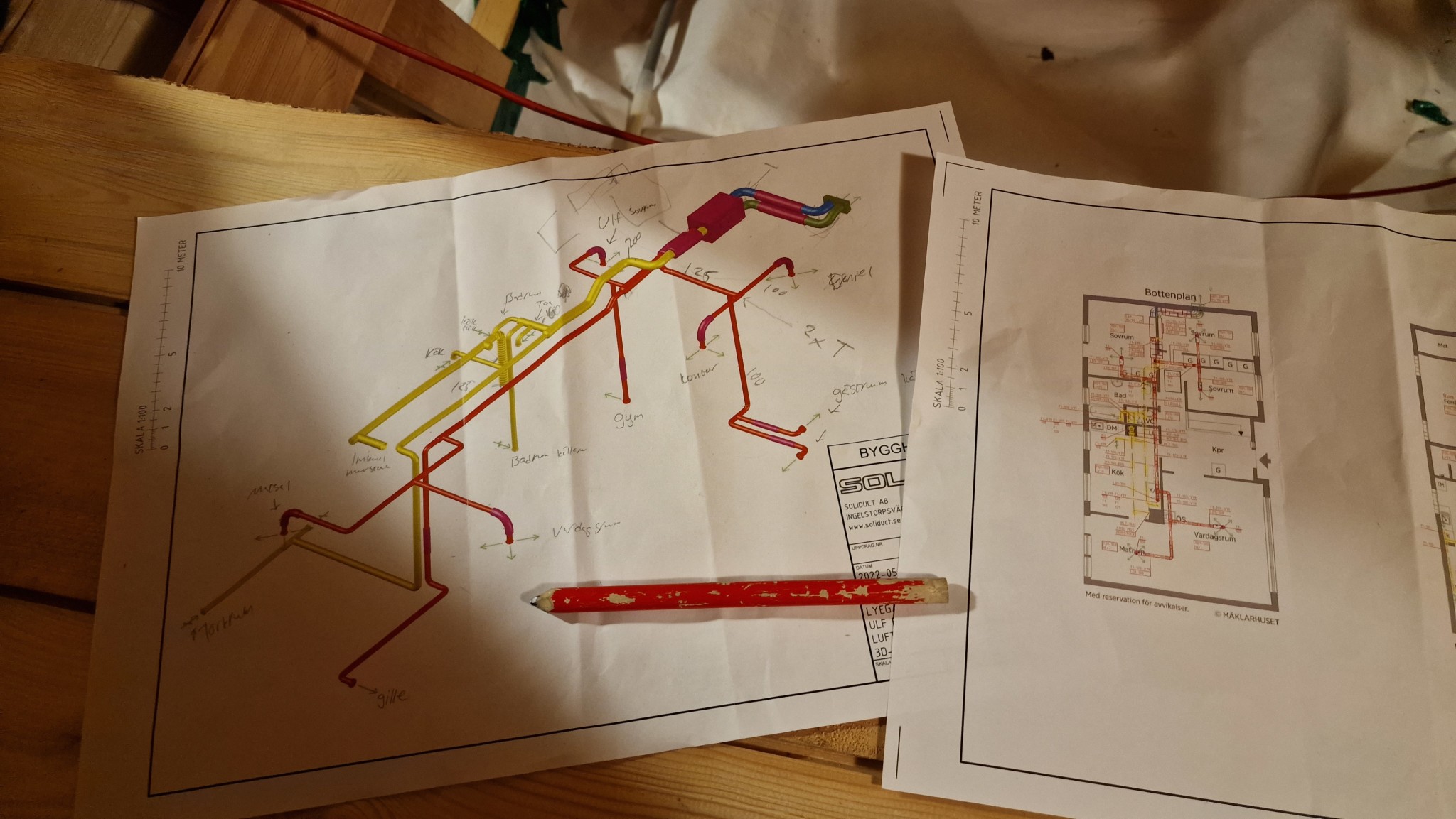

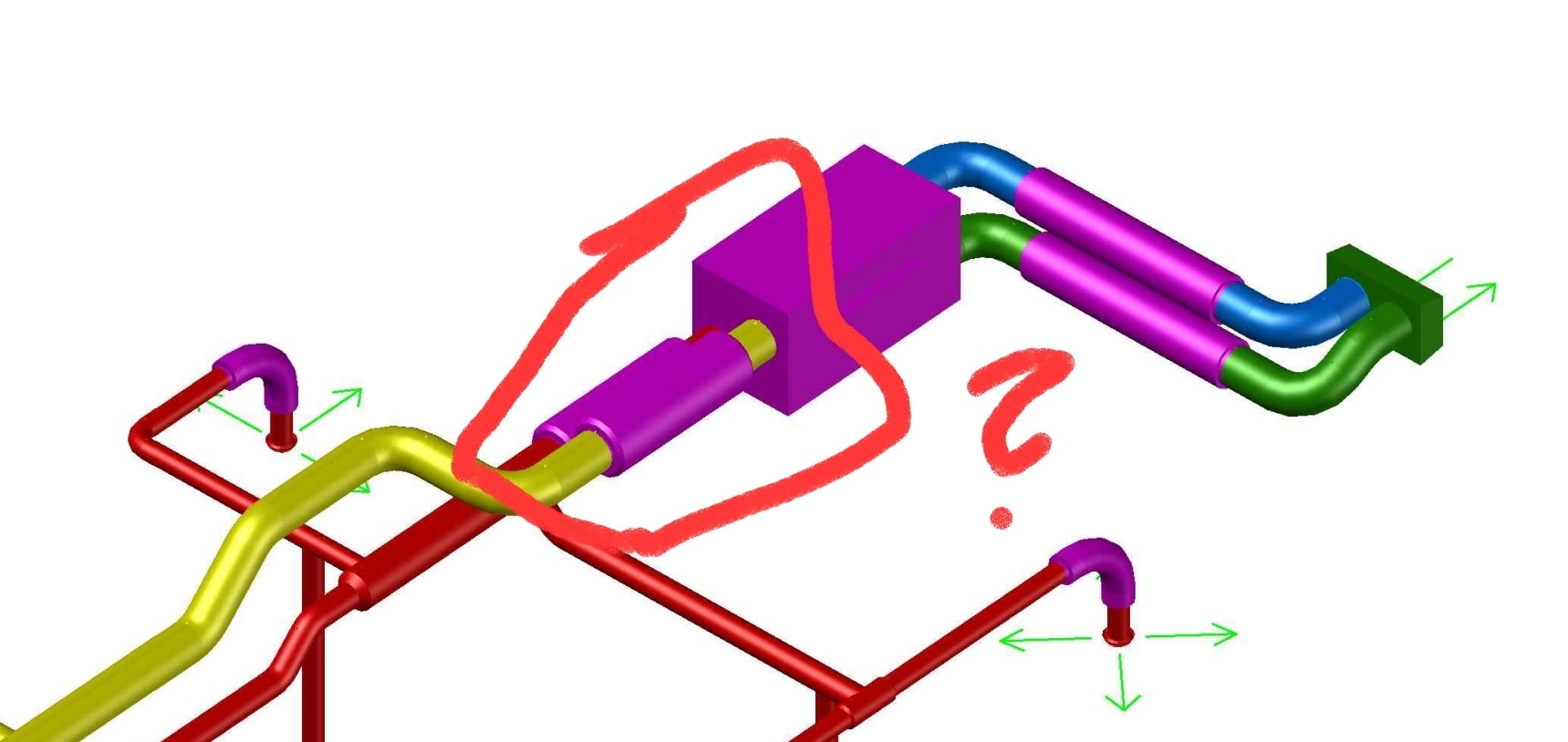

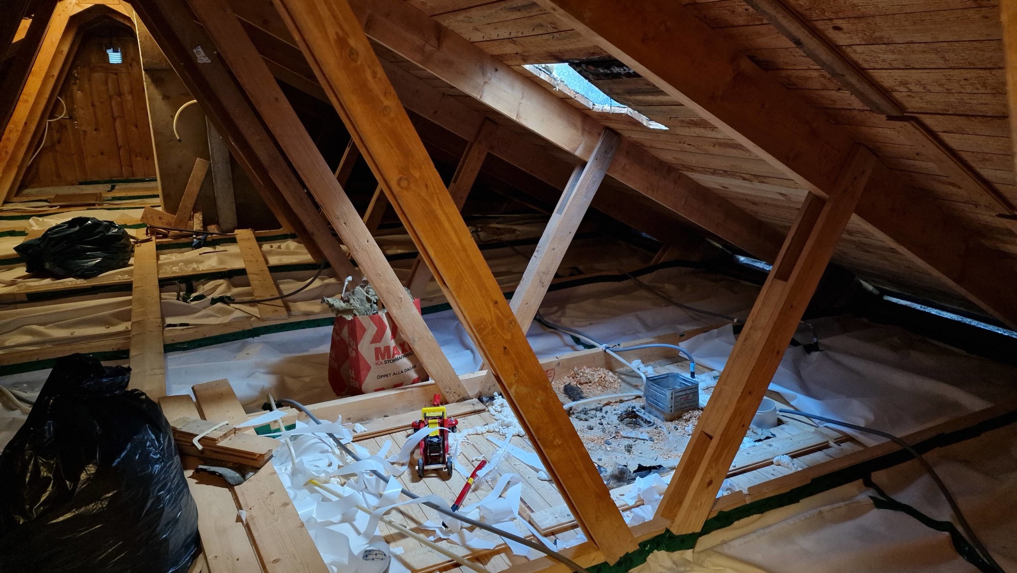

Efter aggregat så ska vi pricka 8 rum på övervåningen och 4 hål till källaren. De rören får inte passera över vindsluckan, avluftningen på avloppet, och de första metrarna är ljuddämpare med sån dimension att de inte för plats plats bredvid varandra någonstans*. Aggregatet måste placeras så att vi kan få ihop det pusslet realistiskt, och först därefter är gaveldonet relativt enkelt att placera.T Tobbe_G skrev:
Konstruktören hade ritat på ett sätt, men vi måste förhålla oss till allt det där, vilket slutade med att aggregatet roterades 90 grader, följt av mycket skäggstrykande att bekräfta att vi inte kör in i en återvändsgränd.
Nope, inte ritat så av Soliduct. Jag tänker att aggregatet har filter, och om den lilla stumpen med 200mm-rör någonsin behöver rensas så har något gått fel och då kan de bara bytas istället. Insuget är högt upp och relativt skyddat, kan inte se att det skulle damma in något särskilt där.

* Ljuddämparna (raka, cirkulära) är minst 300mm i diameter, men aggregatstosen (200mm) sitter "dikt an" i höjdled. Det var en sån sak vi upptäckte först när vi började pussla igår. Det är fysiskt omöjligt att montera dämparna direkt efter aggregatet så som Soliduct ritat:
(LD4 = ljudämpare, rak, cirkulär, 900mm)
Vi kommer nu försöka gå ner från aggregatet till hanbalkarna istället, och lägga ljuddämparna i facken där de får lite plats att bre ut sig.
Det är ett 3d pussel av rang. Jag fick vår ritning på plats på en bit kartong.
Tänk på hur du kommer åt att isolera också. Det bygger på också så det blir trångt.
Jag la en rad rör färdigt och isolerade innan nästa eftersom de ligger längs med takstolarna på vinden.
