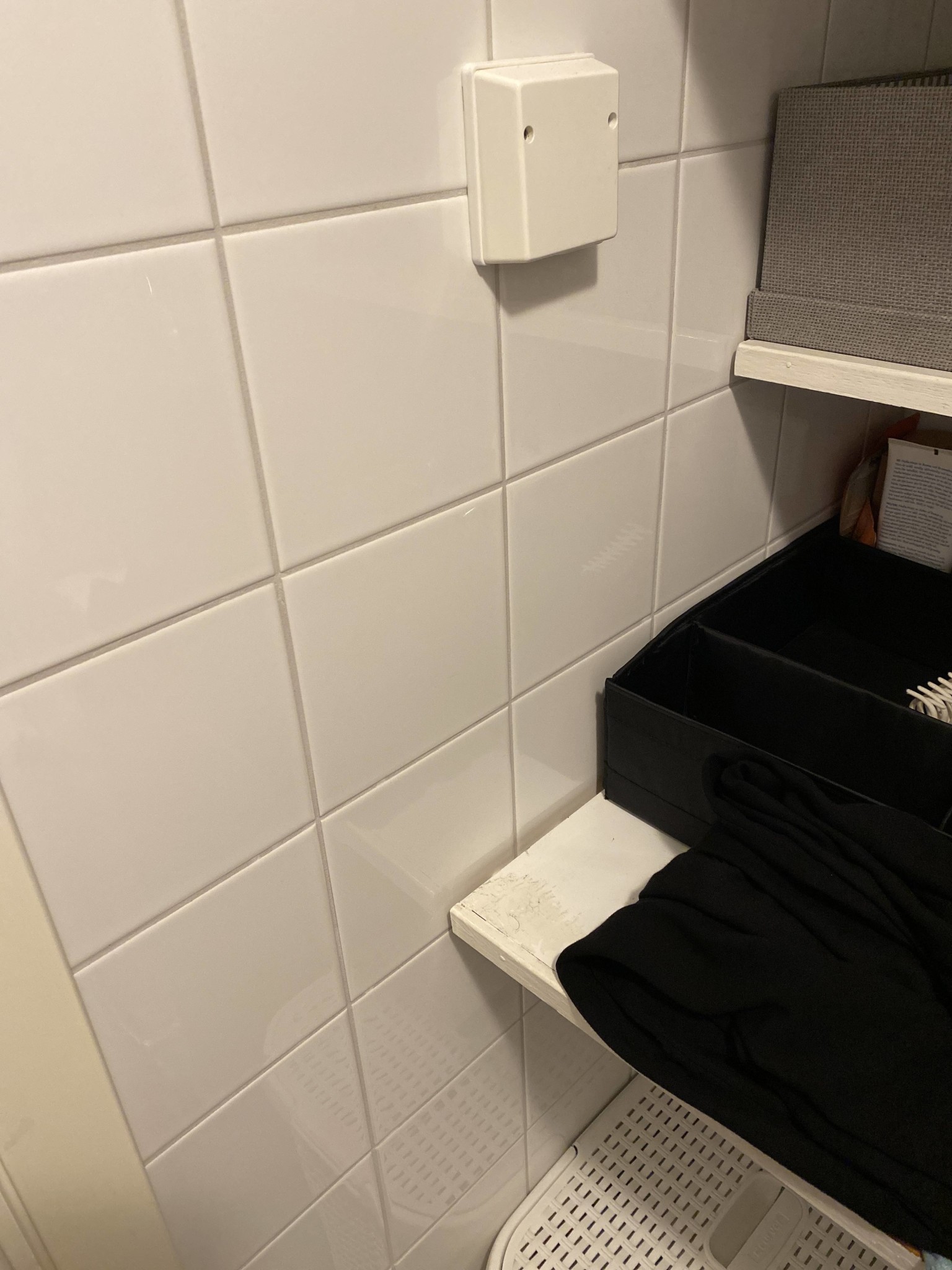

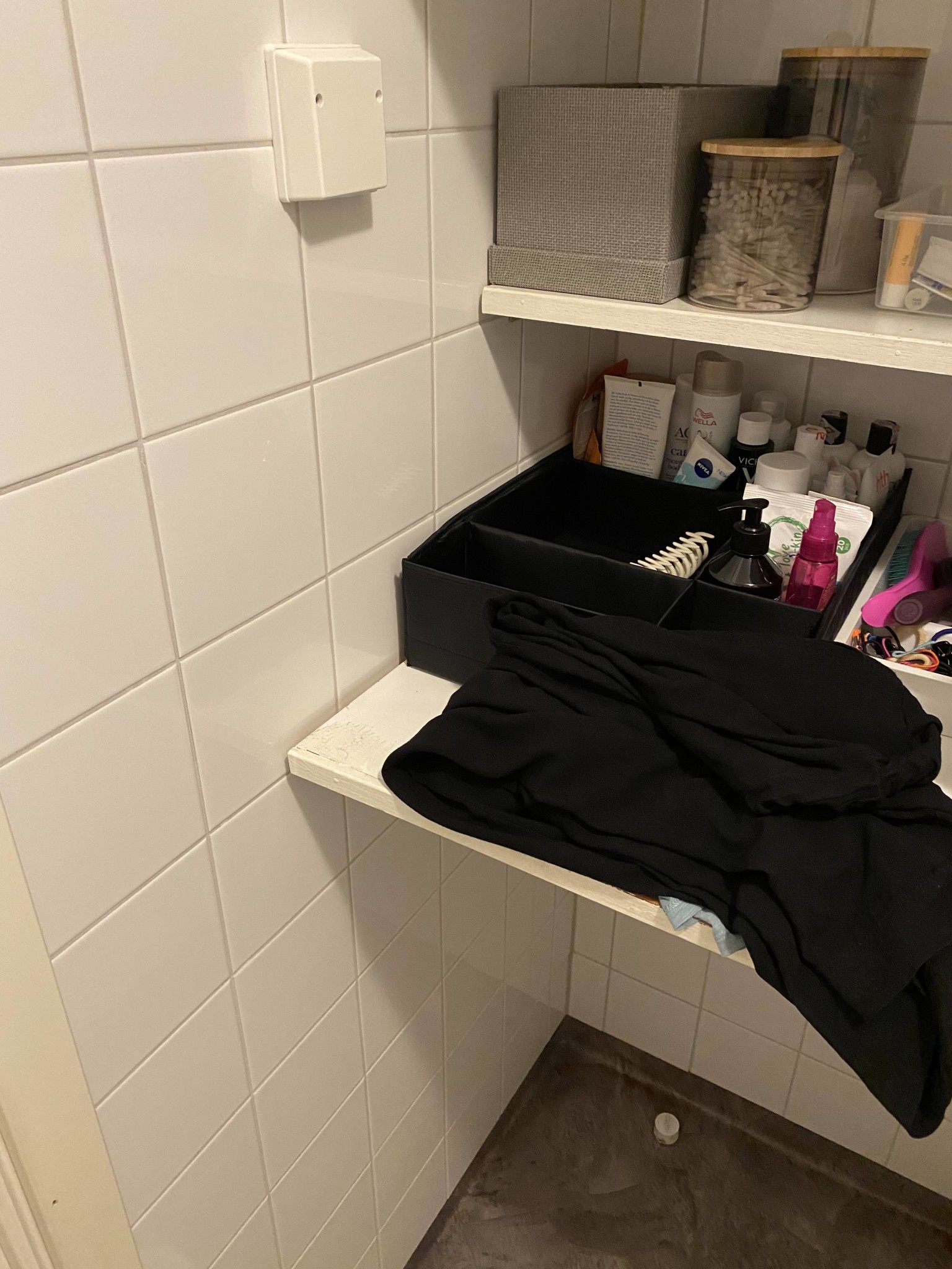

Hej! Villhöver en tvättmaskin i lägh vi köpt.

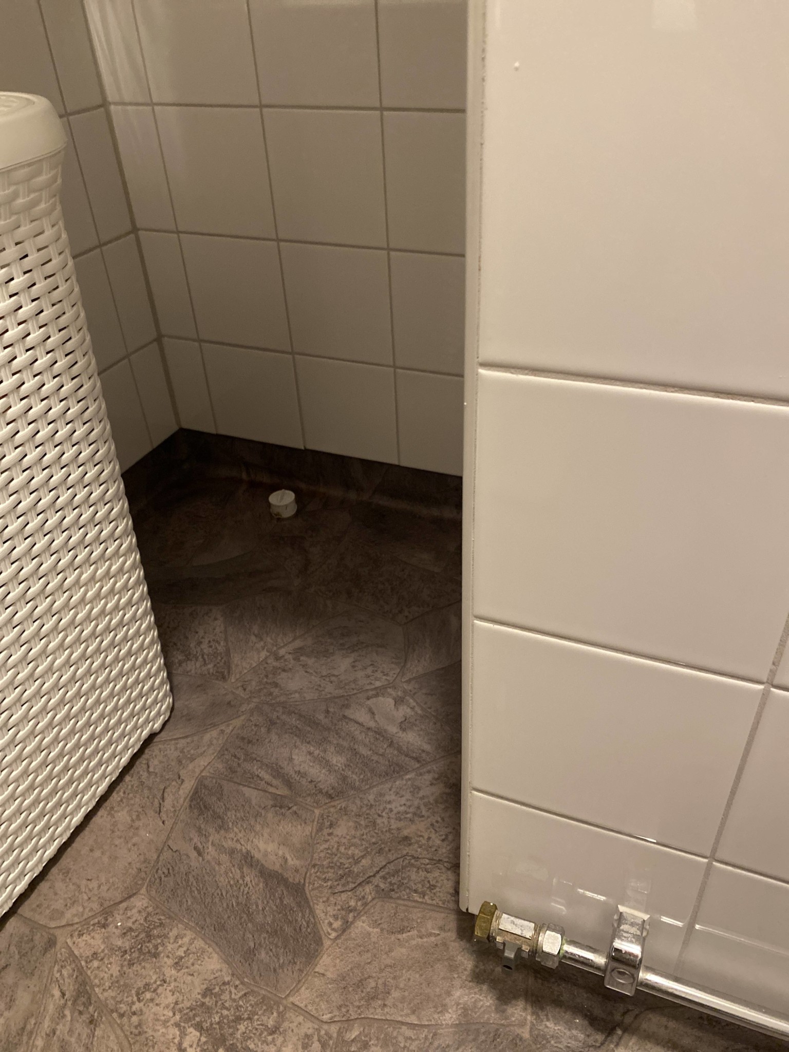

Visst kan man använda el-dosan på väggen, avlopp i golvet och ansluta vatten på ledningen nertill höger på bild?
Vad krävs? Elektriker? VVS? Rörmokare? i vilken ordning ska dessa komma för en smidig installation?
Blir många frågor men jag har inte levt utan tvättmaskin i hemmet sen 2011, då jag har inte behövt installera någon i det lägh jag köpt.

Det ser ut att vara förberett för tvättmaskin.
Flera stora t ex. Elgiganten har instalstionstjänst där de gör alla inkopplingar. Kostar en slant, men du slipper kontakta olika.

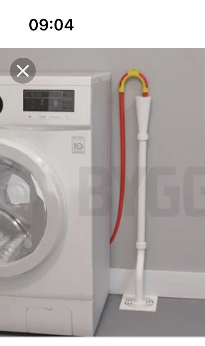

För avloppet så behöver du avloppsrör som ansluter till röret i ditt golv. Spilltratt men också högst upp och den behöver ha ett vattenlås (så att avloppslukt inte kommer ut). Faluplast har en lösning för detta som passar dig bra:
https://faluplast.se/produkt/8082441
Vattnet kräver rördragning till en kran som du kan stänga av och sätta på med lätthet. Den ska också ha återströmningsskydd.
(Ovanstående arbete kan du göra själv om du tycker det är stimulerande. Annars krävs röris.)
Elen är fast installation så tråkigt nog är elektriker ett lagkrav. Antingen för att fast installera tvättmaskinen eller om det är möjligt för att dra ut ett eluttag. Om det finns förutsättningar så är den senare lösningen med framtidssäkrad. Du slipper ta in elektriker vid varje tvättmaskinsbyte.
