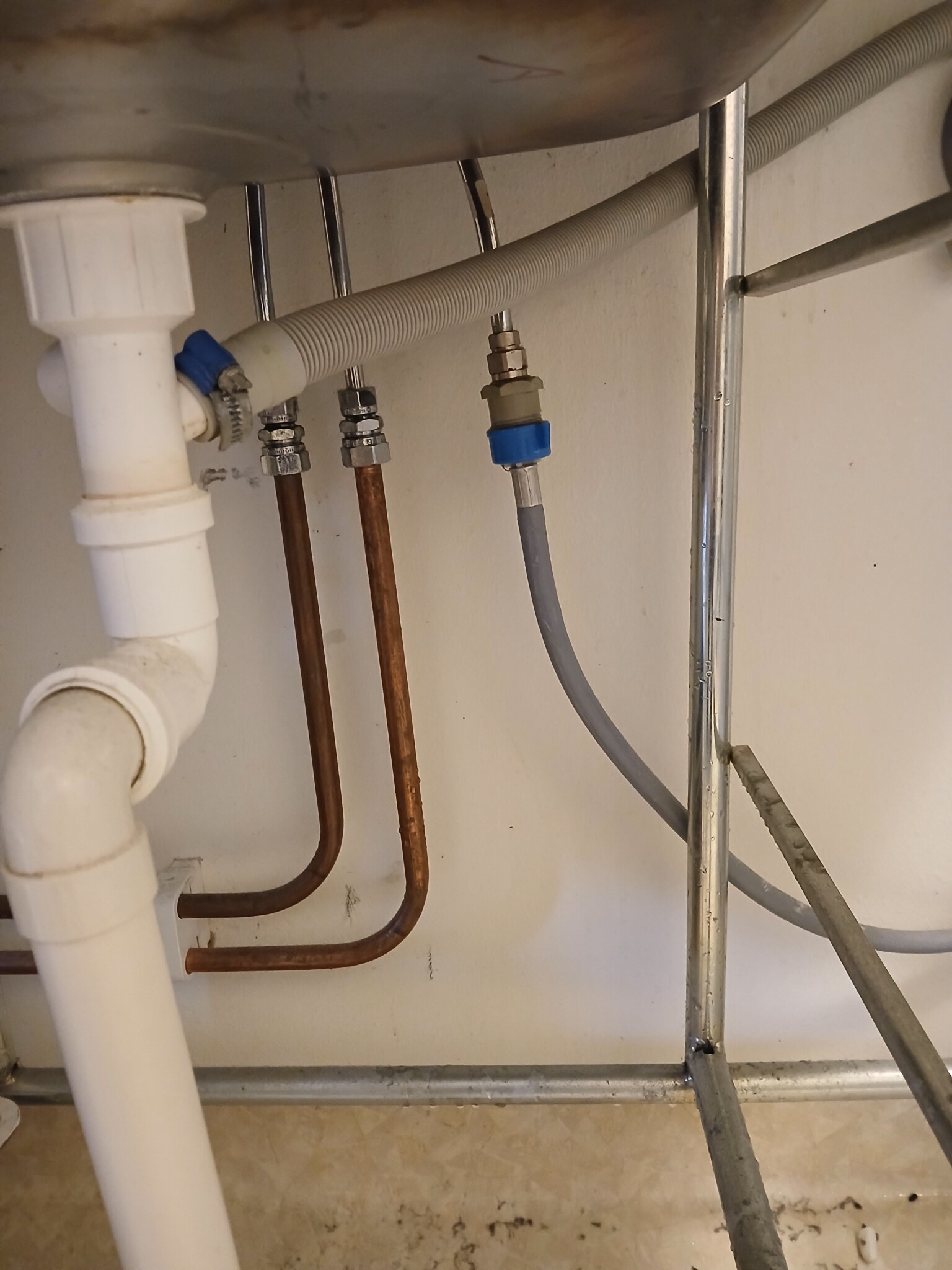

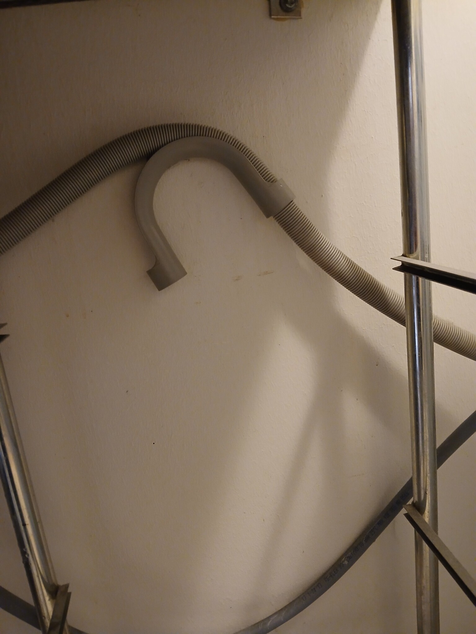

Vår tvättmaskin luktar mögel och vi har gjort ALLT. Vi har tvättat gummiringen, trumman med ättika osv. och tappat ur vattnet ur filtret.

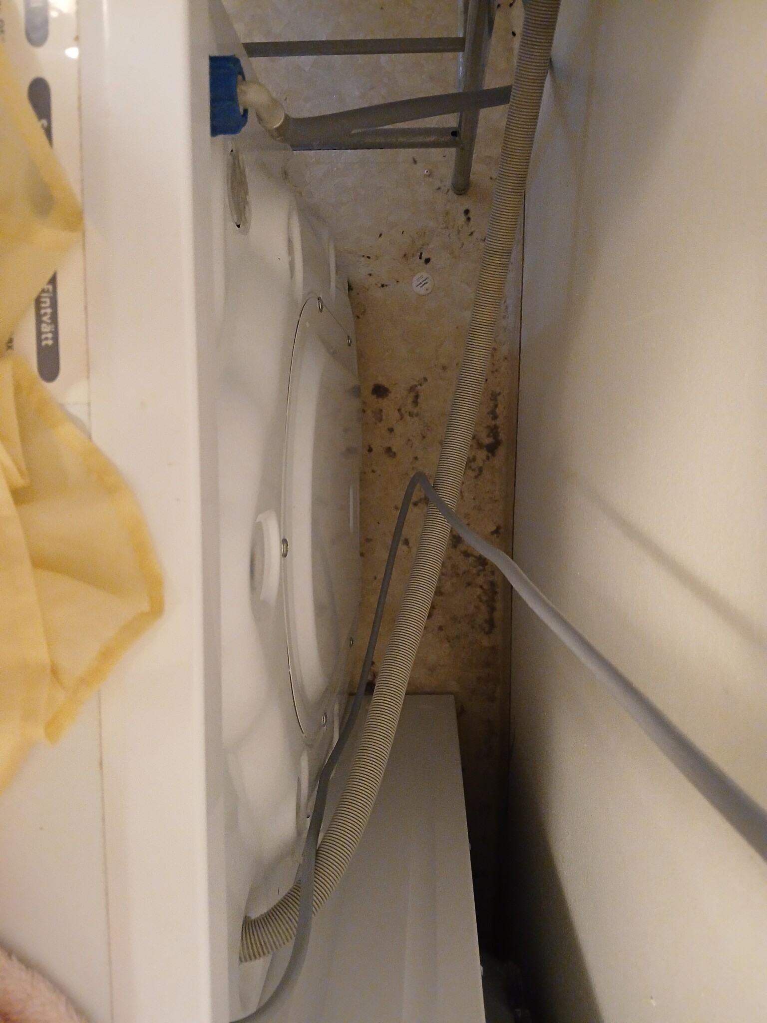

Nu när jag skulle titta närmare på slangarna bak undrar jag om de är installerade korrekt. Bör de inte vara en lutning på till- och frånvattnet? Ser installationen bra ut tycker ni?

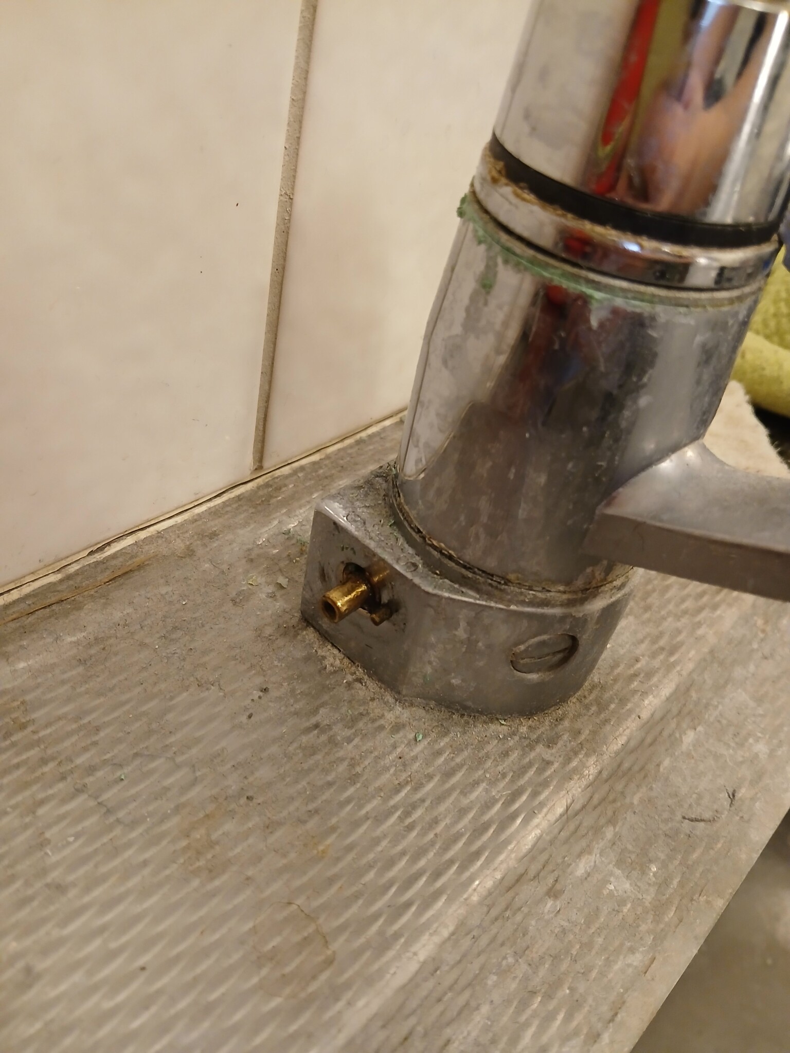

Till saken hör att jag inte lyckas stänga av vattnet med spaken uppe vid kranen. Den kanske har kalkat igen?
Så har ni tips på vad det kan vara och hur jag kan stänga av vattnet så jag kan undersöka saken närmare.
När jag ruckar på den blå muttern till tvättmaskinen sprutar vattnet 😅 men lyckades få det är sluta...
HJÄLP!
Pengarna börjar ta slut och vill känna att jag kan fixa något själv!
HJÄLP!
