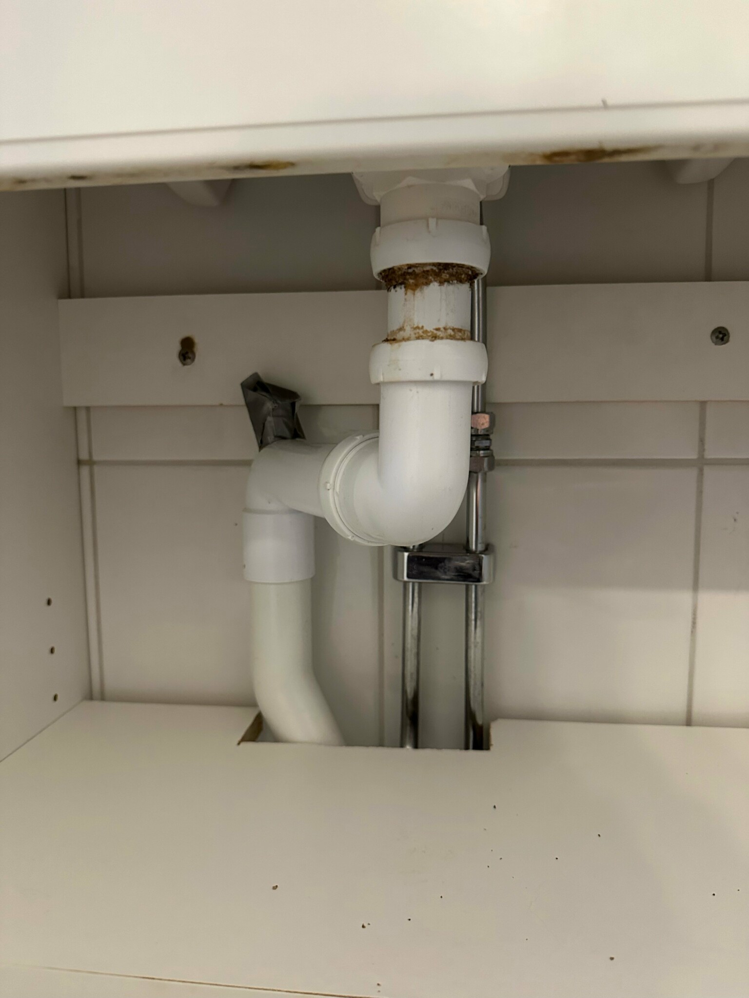

Hejsan,

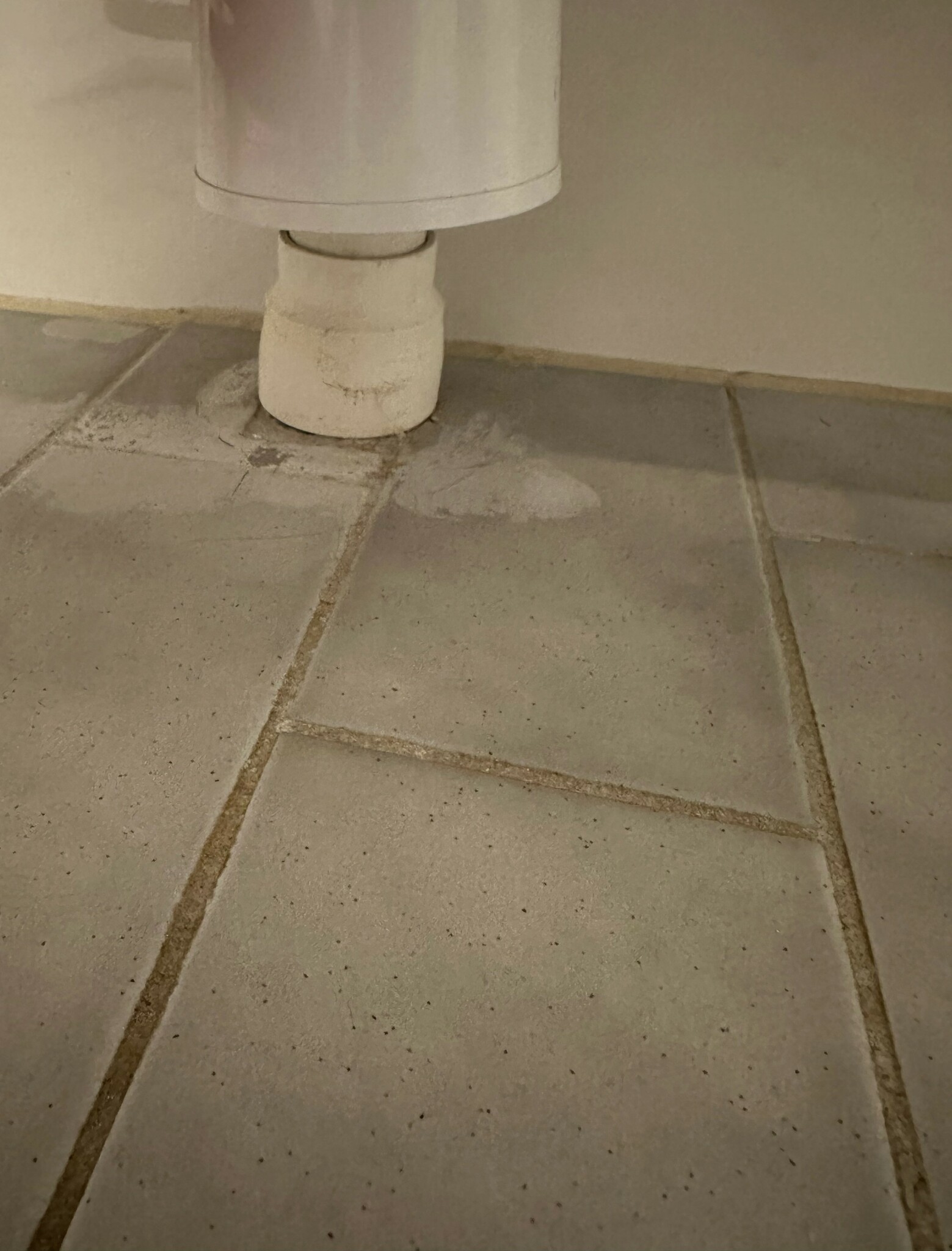

Vi har nu beställt en tvättmaskin som ska installeras i vår nyinflyttade lägenhet där el, vatten är draget och som jag förstår det så räcker det att man kopplar avloppet från tvättmaskinen till röret under handfatet där det nu är tejpat(bild). Något som gjorde mig lite fundersam är dock vart vattenlåset i denna koppling är eller saknas det helt?🙂 Tog även en bild på golvbrunnen om vattenlåset kan sitta där?

  • Vitt avloppsrör under diskbänk med rost och mögel, behöver rengöras eller bytas.
Det ser ut som att vattenlås saknas. Vad är det för hus lägenheten ligger i?
Det är byggt på 60-talet.
Lite osäker men tror det finns hus med gemensamma vattenlås i källaren.
P Pob7 skrev:
Hejsan,
Du har ett s.k. Golvvattenlås
Vattenlåset sitter nere vid golvet.
https://faluplast.se/produkt/8073654
https://faluplast.se/produkt/8073893
https://www.rskdatabasen.se/infodocs/DOS/DOS_96_8073893.pdf
[länk]
[länk]
[länk]
Hade ingen aning om det fanns men det ser ju identiskt ut med det vi har! Tack för hjälpen😊
