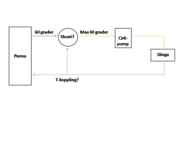

Har precis skaffat annat hus. Uppvärmningen är en vedpanna med acktank och sedan en värmeväxlare som värmer luft som fläktas runt i kanaler till rummen.
Förutom fyra rum (2xtoa, hall, glasveranda) där det är vattenburen golvvärme (pex) som är anslutet direkt till pannan via cirkpump. Det fanns förut en strypventil precis innan cirkpumpen men den är borttagen. Det slussas alltså runt mestadels 60-gradigt vatten i slingorna. Detta är inget komfortproblem, men är det onyttigt för systemet?
Funderar på att sätta dit någon form av shunt i alla fall. Vad är det enklaste/billigaste man skulle kunna sätta dit? Cirkpump finns ju redan. Finns det något enkelt att köpa om man ser hela systemet som en slinga och exempelvis bara vill kunna sätta en maxtemp på framledningsvattnet som kommer från pannan?
Hur sker en enkel shuntkoppling? Se bifogad bild för hur jag tänker mig det. Är det en möjlig lösning och finns det något som kan användas för att få till denna maxtemp?
Tips om billig produkt som passar mig?
Mvh Pagge

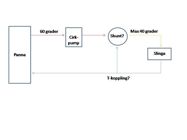

Tack för svaret!
Så koppling enligt ny ritning och en shuntventil med exempelvis en Automix 10, skulle då kanske vara det billigaste alternativet. Eftersom man verkar kunna ställa min-max-temp så kan jag ju då även manuellt ställa in min önskade slingtemp...
