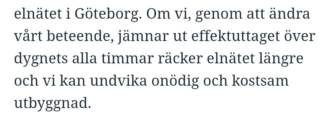

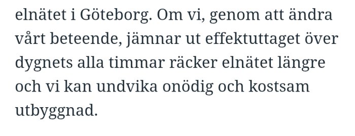

Textutdrag som diskuterar effekttariffer och elnätet i Göteborg.

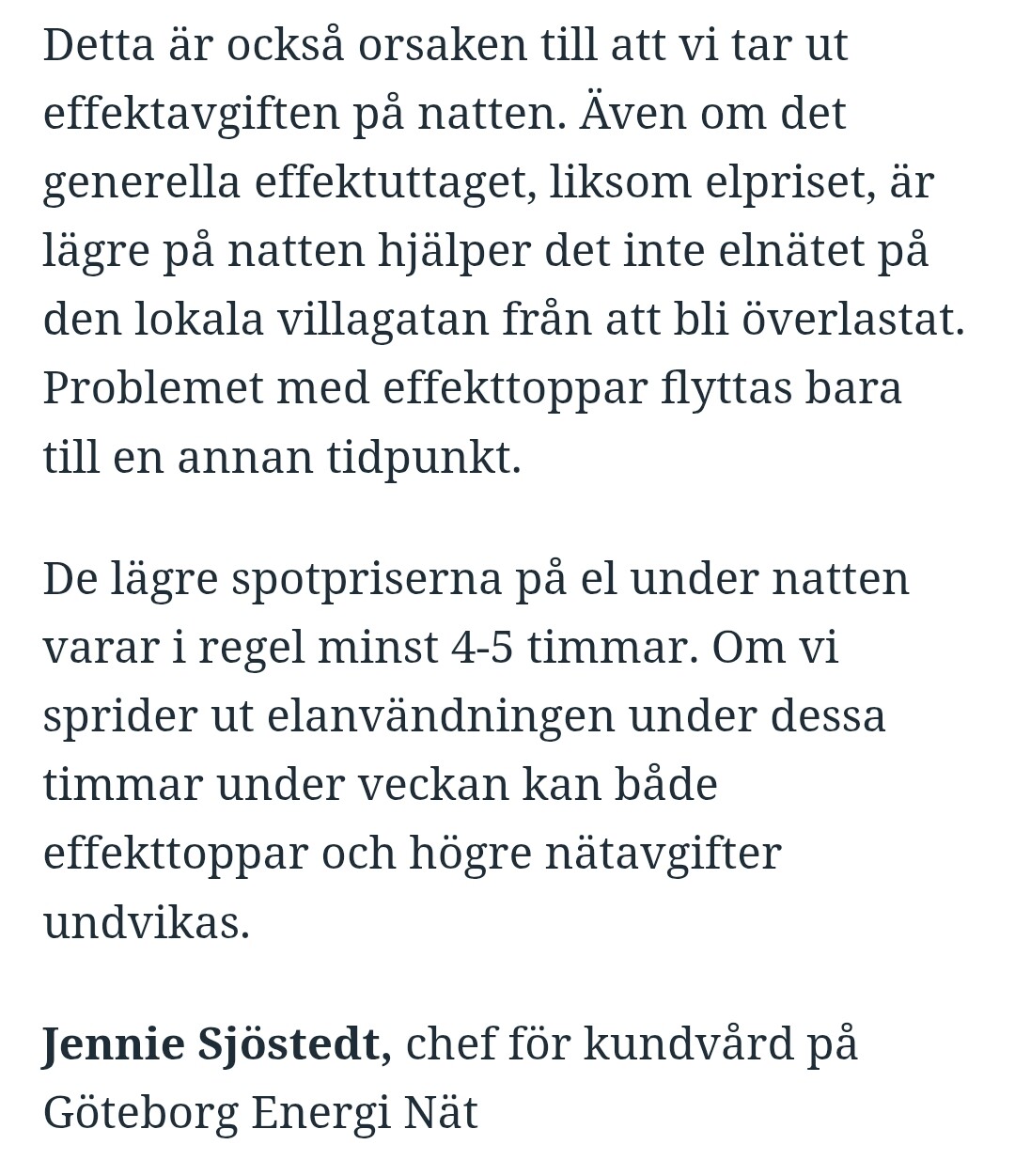

Text om effektavgifter och elpriser på natten från Jennie Sjöstedt, chef för kundvård på Göteborg Energi Nät.
