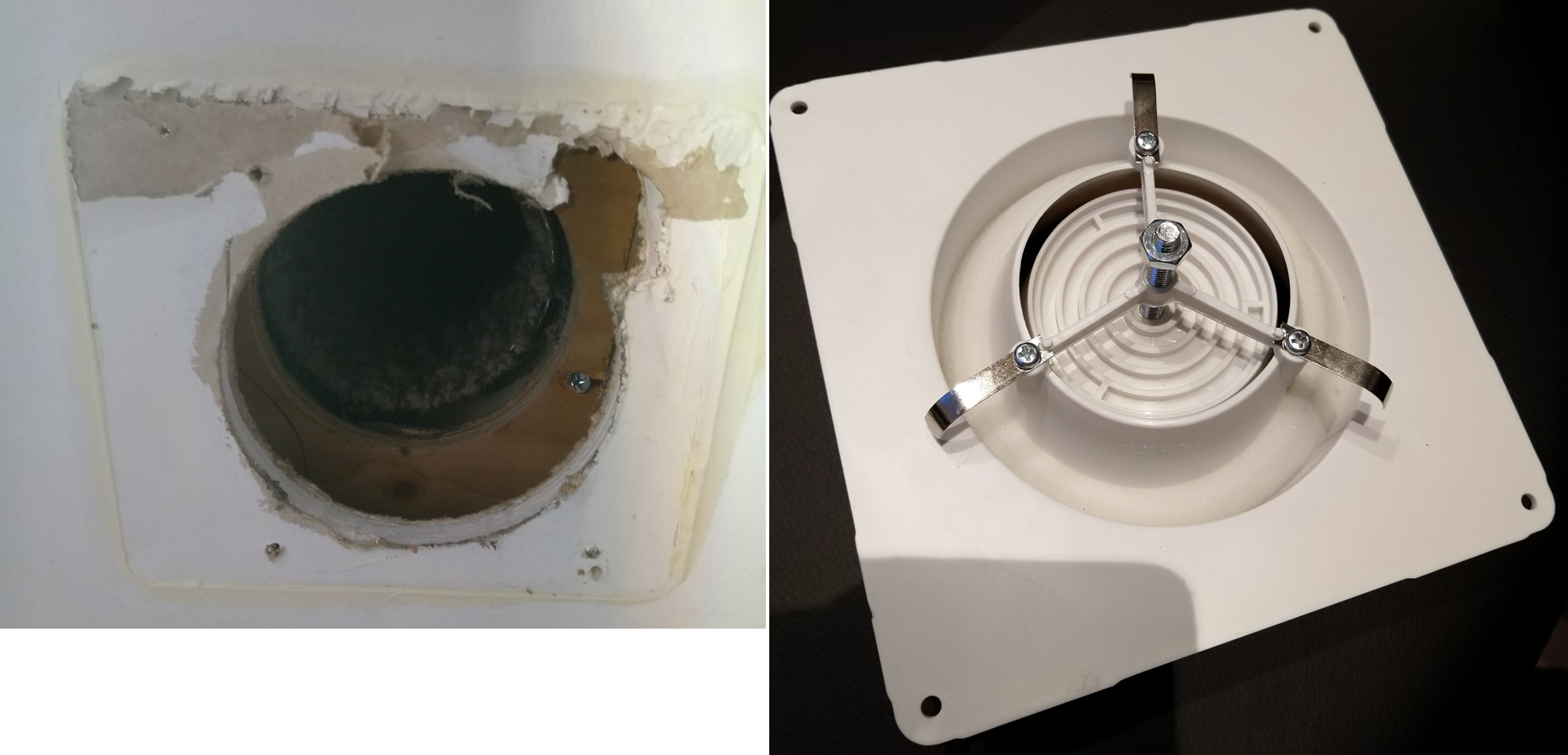

Fick avslag på en OVK-inspektion, det satt en PAX-fläkt monterad i badrummet. Huset har ett självdragssystem och en fläkt är inte med det, så den är nu nedmonterad. Har köpt en vanlig luftventil, jag är dock lite osäker på det räcker med att helt enkelt montera den över det gamla hålet. Som bilden nedan visar så är det några centimeter mellan gipstaket och själva ventilationsröret, fläkten som satt där innan hade ett rör som bryggade det avståendet. Den nya ventilen verkar ju uppenbarligen inte få att "koppla" ihop med något annat rör.
Om jag helt enkelt sätter ventilen i det gamla hålet, kommer ventilationen fungera korrekt trots att den inte är "kopplad" i direkt anslutning mor röret?
hålet samt nya ventilen:

Jag skulle förlänga det existerande röret med en nippel och en kort bit spirorör (så mycket som behövs för att komma i nivå med taket).
Det ser ut att vara 100 mm: https://soliduct.se/vx-100.htm

Det är ett 100m rör, ventilen är också 100m, men fästanordningen med metallskenorna gör ju så att den blir för stor för passa i ett 100 mm rör, åtminstone om man gör som jag gjort på bilden. just nu får den inte ens plats i gamla hålet p.g.a metallskenorna/fjädrarna.
"Levereras med fjädrar och är enkla att montera/demontera", menar de att man ska trycka in ventilen med med våld att fjädrarna böjer sig istället för att haka dem på baksidan som jag gjort?

Yes, mosa in bara!
