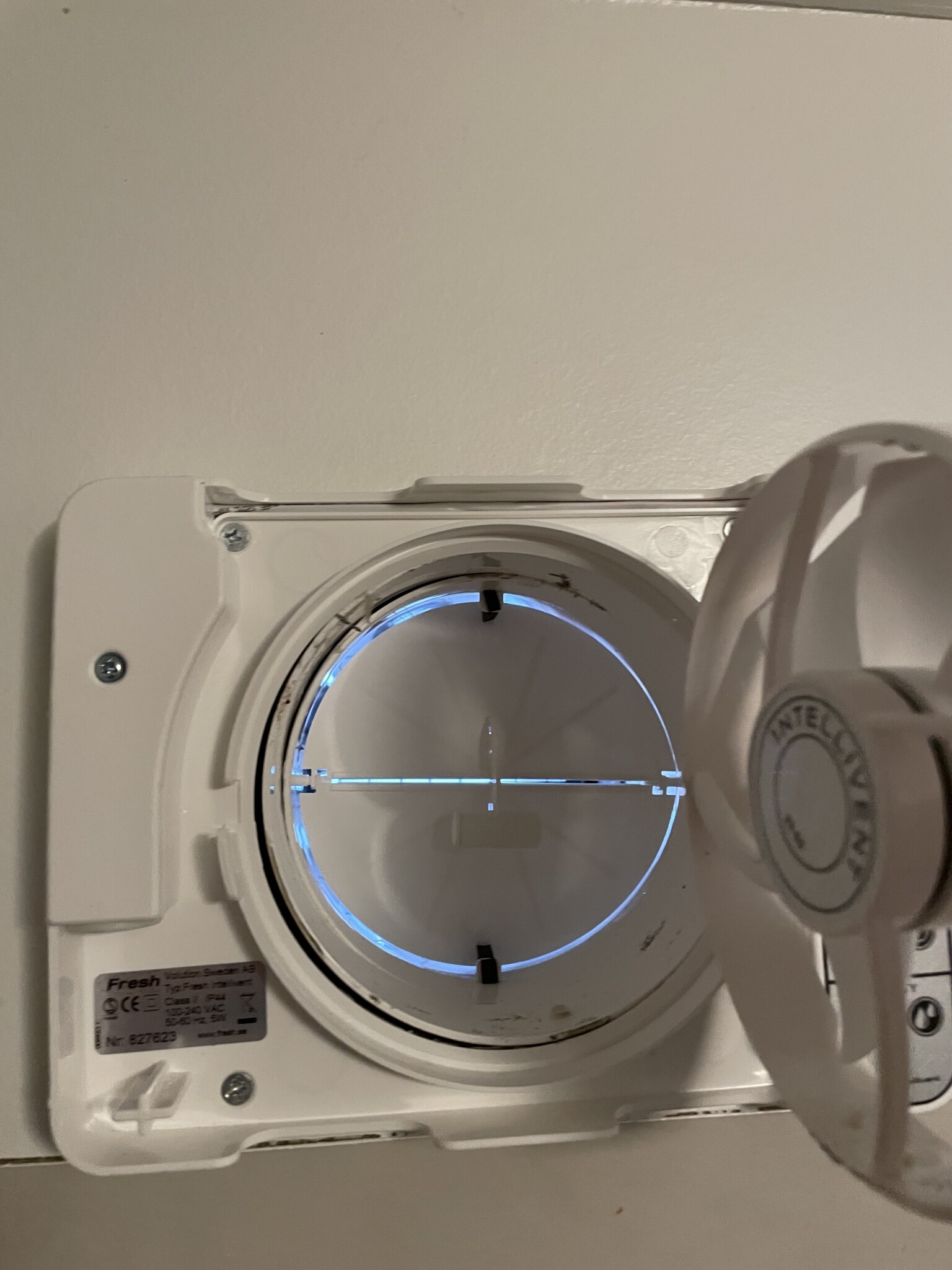

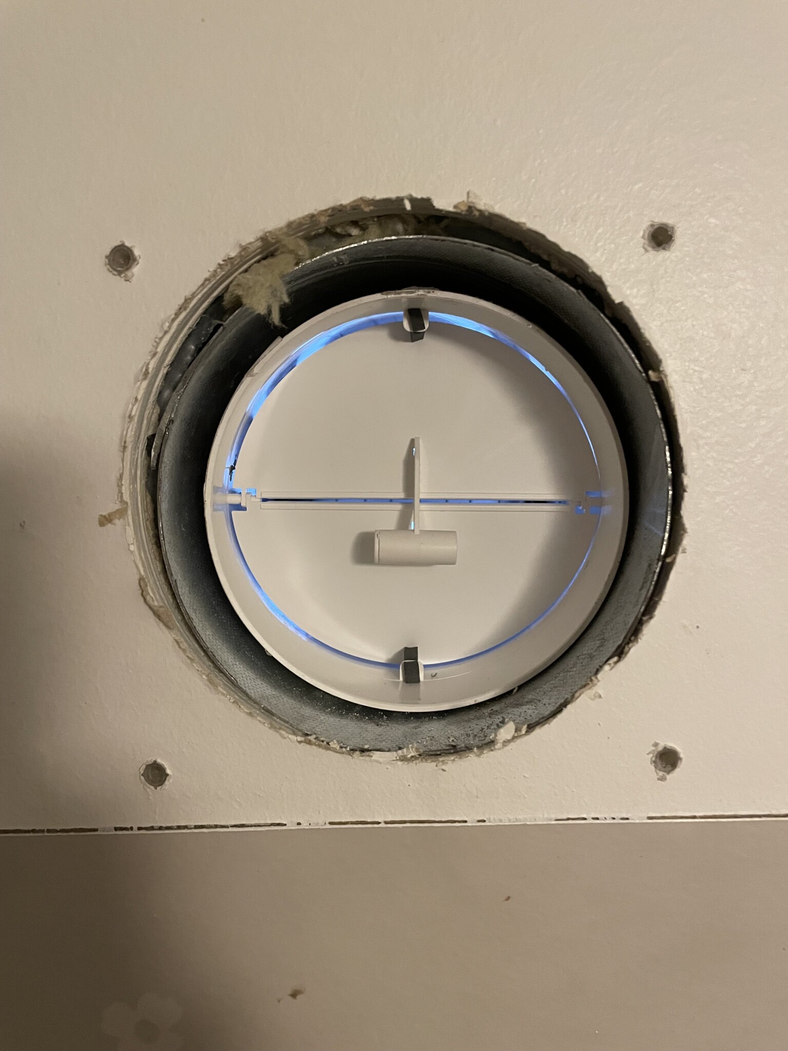

B Byggare_hj #1 Medlem · 9 inlägg 1 jan 11:52 Byggare_hj Medlem 9 inlägg 1 jan 11:52 #1 Har haft en snickare som gjort håltagning till en intellivent badrumsfläkt. Ser detta verkligen rätt ut? Jag tycker det glipar i anslutningarna och det måste väl vara en stos som tätar runt hålet i väggen bakom själva fläkten? Inloggade ser högupplösta bilder Logga in Skapa konto Gratis och tar endast 30 sekunder Inloggade ser högupplösta bilder Logga in Skapa konto Gratis och tar endast 30 sekunder #badrum #installera
H Håbbe01 #2 Husägare · Strängnäs · 3 687 inlägg 1 jan 15:29 Håbbe01 Husägare Strängnäs 3 687 inlägg 1 jan 15:29 #2 B Byggare_hj skrev: Har haft en snickare som gjort håltagning till en intellivent badrumsfläkt. Ser detta verkligen rätt ut? Jag tycker det glipar i anslutningarna och det måste väl vara en stos som tätar runt hålet i väggen bakom själva fläkten? Ser lite svajigt ut Finns modulrör som passar i fläkten stos Ex detta paket om det är en yttervägg https://fresh.se/sv/uproduct/yttervaggspaket-fresh-yvg-100?id=629703
