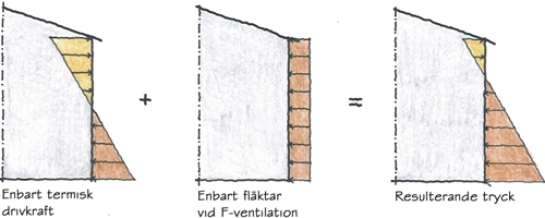

Nu är fläkten på plats ventilations rören dragna allt frid och fröjd det låter väldigt lite från donen om man sätter örat nära dom. Kör fläkten på 2 läget vilket ska vara 140 m3 tim enligt manualen egentligen lite för lite så jag kanske får öka lite. Kollade förbrukningen på fläkten 0.06-0.07 ampere drar den på 2an blir inte mycket per år. Det som återstår är kallras skydd till köksfläkten samt inkoppling av brine men har inte fått backventilen och har egentligen inte tid heller. Monterade naturligtvis ett externt tidur som ev kan styra cp om avfrostning skulle behövas. Tänker låna eller hyra en luft mängd mätare (eller vad dom heter) så jag vet hur mycket jag drar ut resp rum. Hur gör man med tilluft ska det justeras i väggventilerna eller kan dom vara öppna lite hur som helst tyckte det verkade dra bra mycket mera runt väggventilerna nere jämfört med övre våning borde jag stänga till nere och låta det vara öppet på övre vån ?
Luften tar sig alltid in lättare ju längre ner i huset luftinsläppet sitter.Så en strypning på nedervåningen kan behövas för att få såpass undertryck på övervåningen att luften sugs in i sovrummen istället för ut(som annars är mycket vanligt)

Har provat med fläkten på högre fart 210 m3 tim och samtidigt startade vedpannans fläkt och till luften stängd på nedre våningen men luften står i princip still i till luft ventilerna på övre plan är det huset som är för otätt så jag inte uppnår undertryck på övre plan och helt enkelt får leva med det ?exerg skrev:

I någon mening båda. Men det betyder att du inte har tillräcklig tilluft. Så stort undertryck att det skiljer så mycket skall du inte ha. Det skall inte slå lock för öronen när man stänger ytterdörren.smurfen72 skrev:

Då är det *väldigt* otätt i så fall. Läcker som ett såll... Så det skulle jag definitivt gräva vidare i. Så mycket drag borde inte enkelt gå att missa.smurfen72 skrev:Har provat med fläkten på högre fart 210 m3 tim och samtidigt startade vedpannans fläkt och till luften stängd på nedre våningen men luften står i princip still i till luft ventilerna på övre plan är det huset som är för otätt så jag inte uppnår undertryck på övre plan och helt enkelt får leva med det ?
Det är ganska stor naturlig tryckskillnad mellan över o undervåning. Det är därför man inte kan ha friskluftventiler ovan fönster på övervåningen om det skall fungera. Ett gammalt hus går inte att få tätt men man kan göra vad man kan och det är viktigast ju längre ner i huset man kommer. Ett nyckelhål i källaren kan släppa in mer luft än en paxventil på våningen ovanför.

OK... Det är inte alls min erfarenhet, varken i mitt eget eller andras hus. Dvs att det är naturlig tryckskillnad vid "självdrag" det är jag helt med på, men att det inte skulle fungera med mekanisk ventilation som är korrekt dimensionerad är jag inte på det klara med. Så det skulle jag gärna vilja veta mer om. (I mitt eget hus, från 48, så suger jag *ner* luft för trappen).
"I de bästa av världar" skulle detta helst fungera som du verkar ha det men tyvärr är det inte så på något annat hus. Har du inget referenshus du kan prova på? Lossa lite på en tätningslist i ovandelen av fönstret i både övervåning och nedervåning och se om det kommer in lika mycket i dem.

Ja, att det inte kommer lika mycket är en sak. Klart att det kan/blir skillnad. Men att det med automatik skulle vända, särskilt vid så stora flöden som här (som jag uppfattade diskussionen) är en annan. Jag har som sagt aldrig upplevt att det inte skulle fungera alls med fönsterventiler på ovanvåningen.

Tror inte huset är grymt otät för det påverkas inte så mycket om det blåser och drar inte så mycket energi till värme men det är helt klart källaren som läcker mest antagligen runt garage porten men det är inget jag kan göra nått åt i dag för porten ska vara kvar. Ska kolla också vedpannan så det inte drar in luft via den. Men om det inte funkar med friskluftventiler ovan fönster på övre plan hur löser jag vent biten låter det vara som det är och låter övervåningen ventileras via nedre våningen eller ? Tycker annars att luften känns fräschare inne fast då körde jag fläkten på 240 m3 tim läge i natt men har ju inte mät upp flödena så allt är enligt fläkt manualen. Mitt dåliga exempel med stor skillnad mellan stängd och öppet fönster var endast ett exempel inget problem jag har får nog troligtvis in luft även om allt är stängt. Som ni märker är det mycket som snurrar i huvet just nu
Ta inte detta så jätteallvarligt.Du suger ju ut 200-240 kbm luft/tim så omsättningen är säkert ok men vart kommer ersättningsluften in. Kommer alla 200 kbm-rarna in på ett ställe är det såklart inte bra och särskilt om de kommer från källaren och ändå värre från garaget. Om du minskar(stänger ) allt som kan släppa in luft i källaren och drastiskt minskar insläppen på nedervåningen är det nästan mera troligt att luftinsläppen i sovrummen kommer att fungera och även klara minimiventilationsflödet på undervåningen Hade luftinsläppen istället suttit en meter lägre (bakom radiatorn) på övervåningen hade luften haft betydligt lättare att ta sig in och du hade kunnat ha nedervåningens ventiler ngt mer öppna och fläkten inte behövt jobba så hårt. Mao tar sig luften in för lätt ifrån källaren minskar undertrycket i huset ju högre upp luftintagen sitter. Det handlar lite om det figurerna visar. Frånluftsventilation slutar alltså att fungera i övriga rum när ett fönster tex öppnas.
