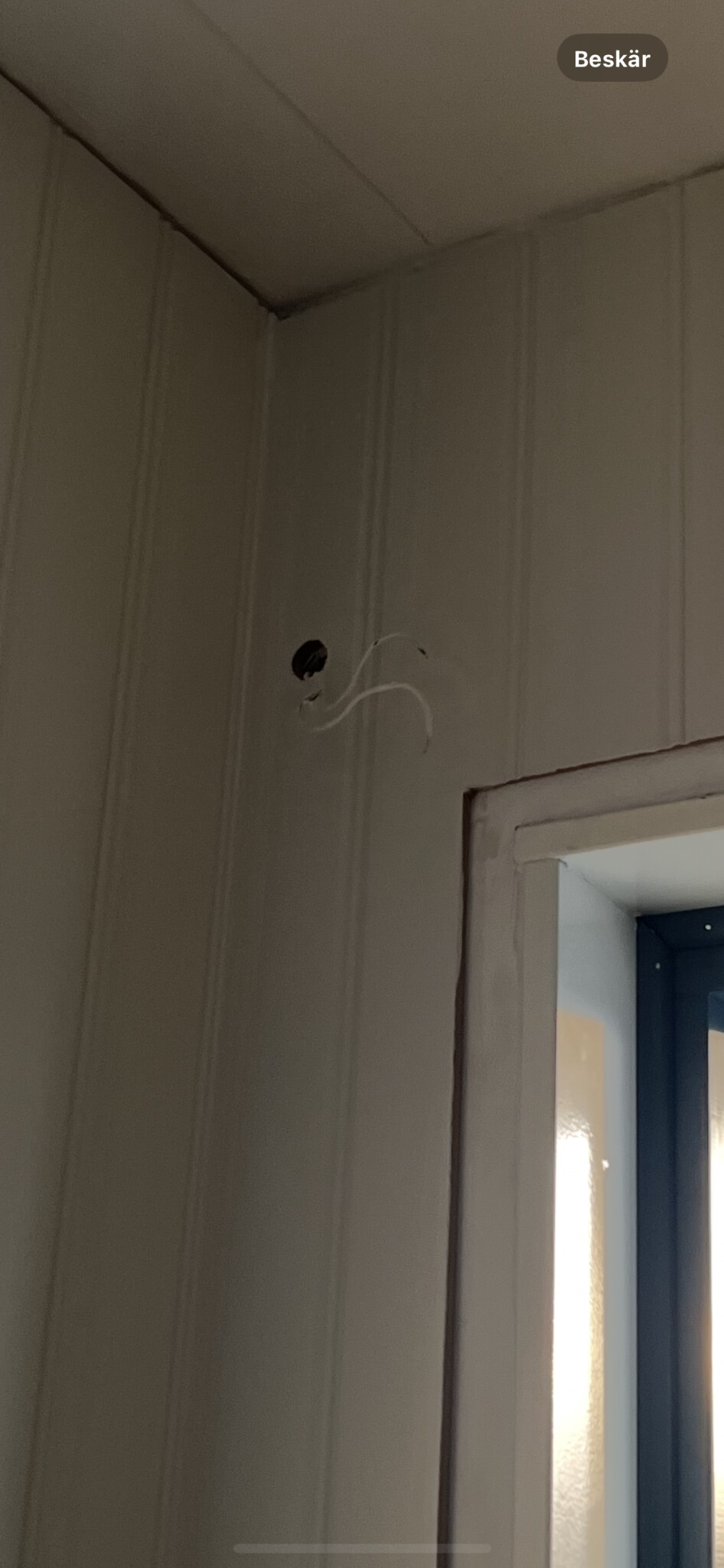

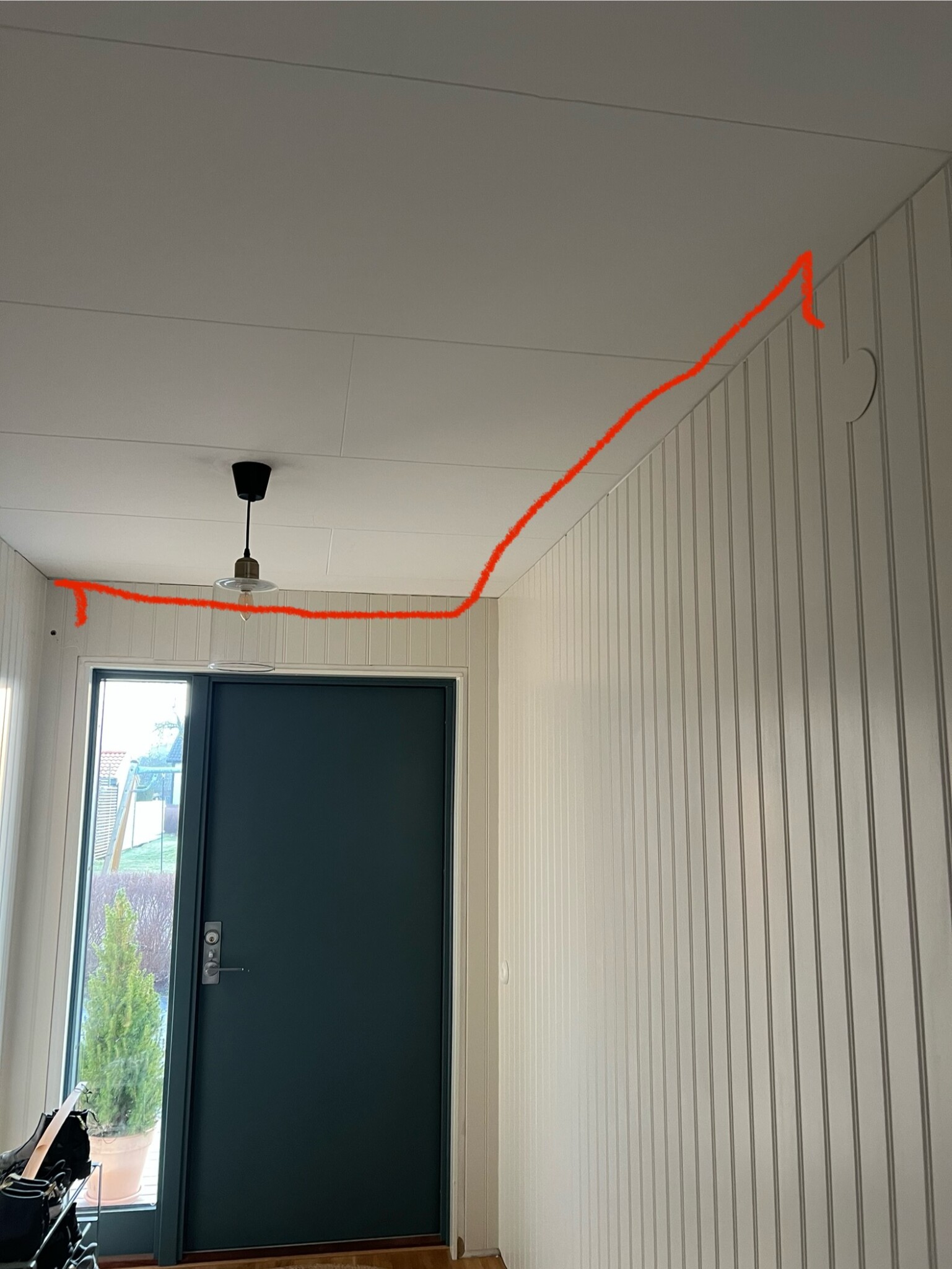

Ska efter renocering byta till en eldriven ringklocka som går på 8-12V. Funderar på hur svårt detta är att göra själv och hur det brukar se ut.
Jag tänker att jag får dra en kabel från kopplingsdosan upp till tak bakom taklisten och bort till ringklockan enligt röd linje på första bilden. Är detta ett lämpligt tillvägaggångssätt?
Sen behöver jag också hitta en transformator så ryms i den lilla kopplingsdosan så att jag kan konvertera 240v till 12v. Det känns ju onödigt att sätta transformator i elcentralen på hela kretsen…
Någon kunnig som gjort liknande jobb tidigare och hur det bör se ut?
OBS! Sladdarna på bilden år enbart för att driva knappen på utssidan. Tidigare har det vart en batteridriven inomhusenhet monterad till skaddarna

Trafos för montage i dosa (små elektroniska) brukar ha en begränsning på max 2 meter kabel på sekundärsidan.
https://www.bauhaus.se/transformato...MGZ1St3NhLhSEoaAqlLEALw_wcB#go-to-description
Det är nog därför man använder klassiska ringledningstrafos till dörrklockor.
(Gissar lite då jag inte är elektriker)
