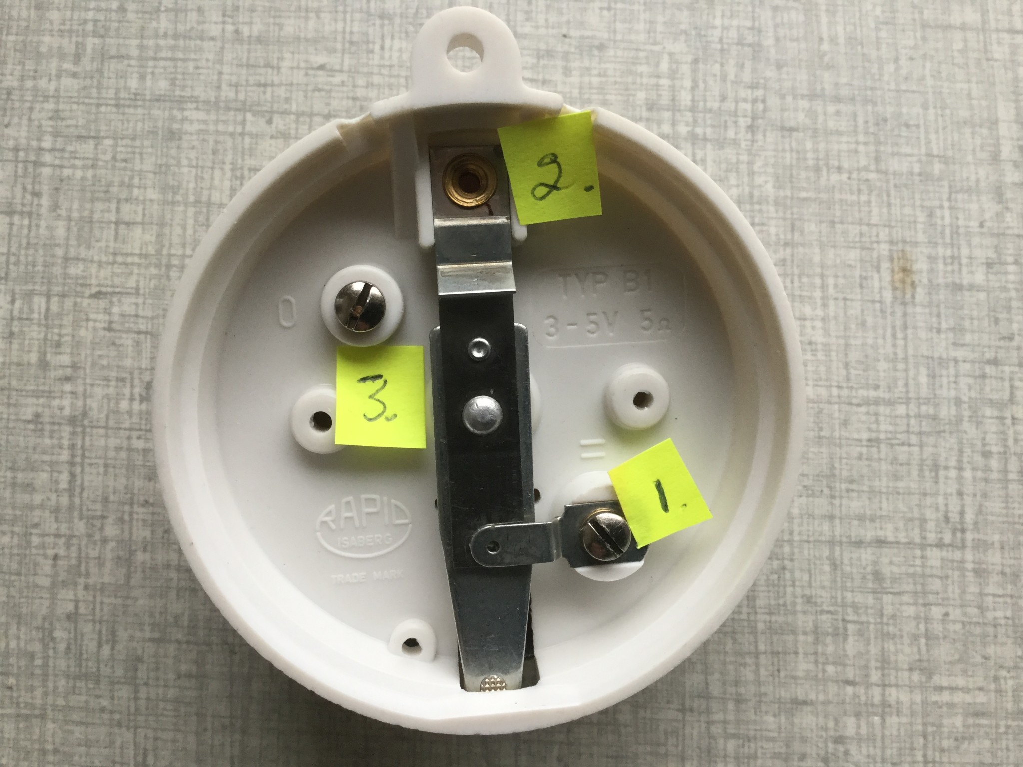

K
Jag har fått tag på en gammal ringklocka, Rapid B1, verkar helt oanvänd, som jag vill installera. Leding till ringklocka och transformator är befintliga och jag bedömer dom ok. På bifogad bild har jag markerat anslutningarna, nr 1, 2 och 3, anslutningsskruv på nr 2 saknas (tror jag).
Hur ansluter jag ringklockan?
Mycket tacksam för hjälp!!!
  • Oöppnad gammal ringklocka Rapid B1 med markerade anslutningar etiketterade 1, 2 och 3 på vit bakgrund.
På skruv 1 och 3.

E etompau skrev:
På skruv 1 och 3.
Tack, trodde inte var så komplicerat, men vet nan inte säkert är det bättre att fråga, STORT TACK!!!!

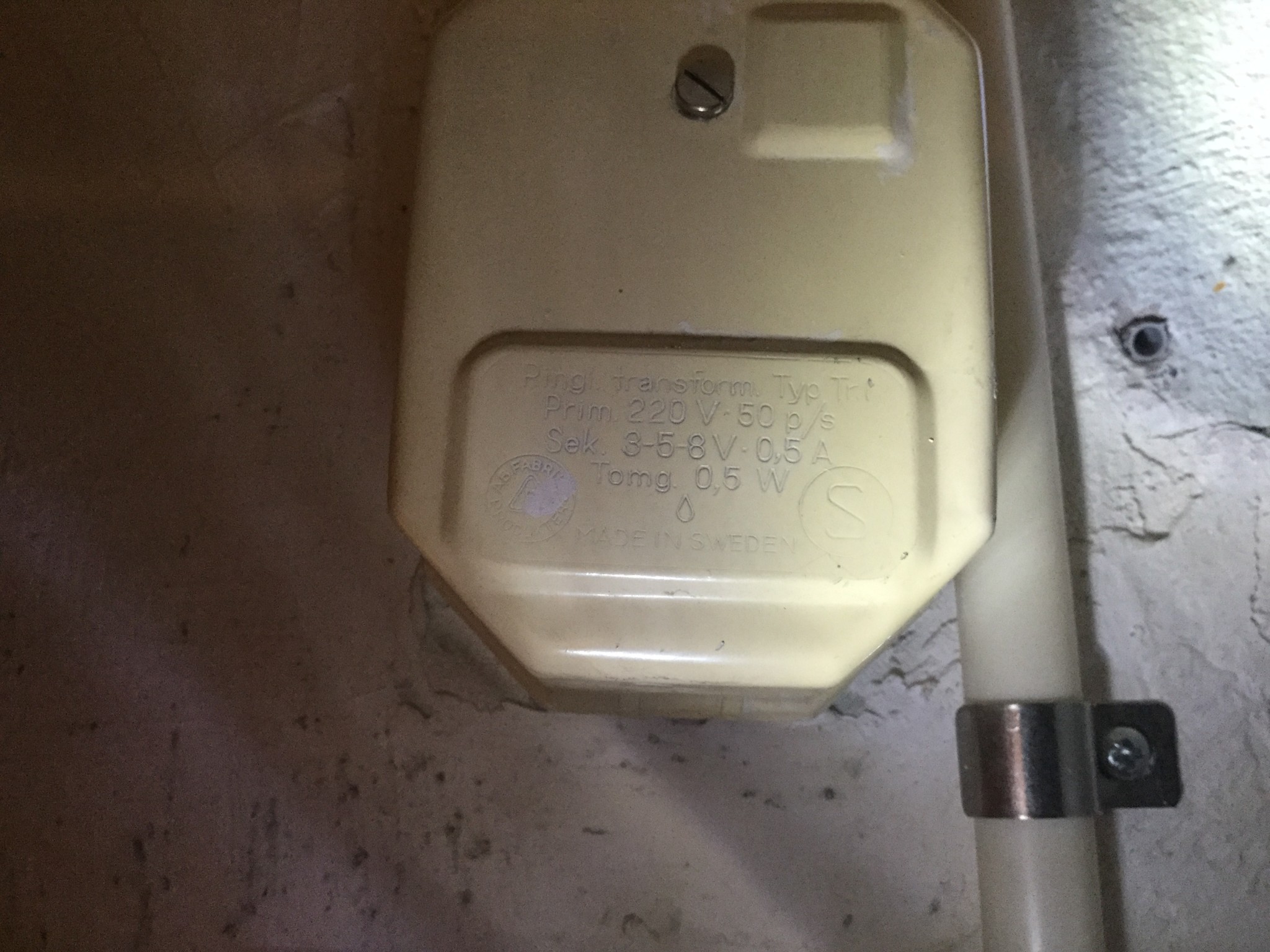

Transformator enligt bild

Är en trafo för växelström , dom går att koppla för lik eller växel testa 1 och 3
Har du en multimeter kolla om spänningen går under 3 V ,kanske trafon inte orkar
Kapten Bölja
L

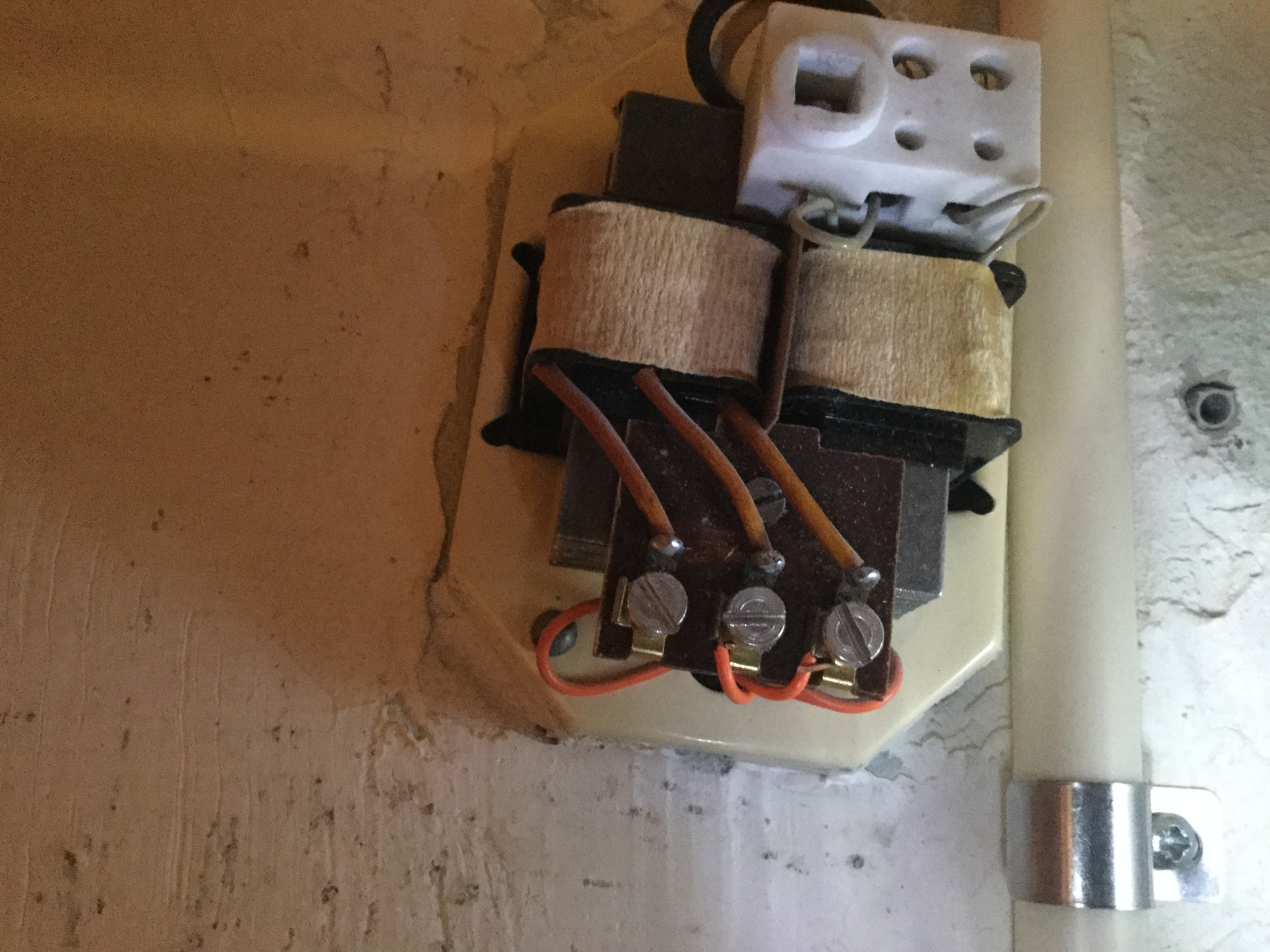

eller koppla om på plinten i trafon om det behövs

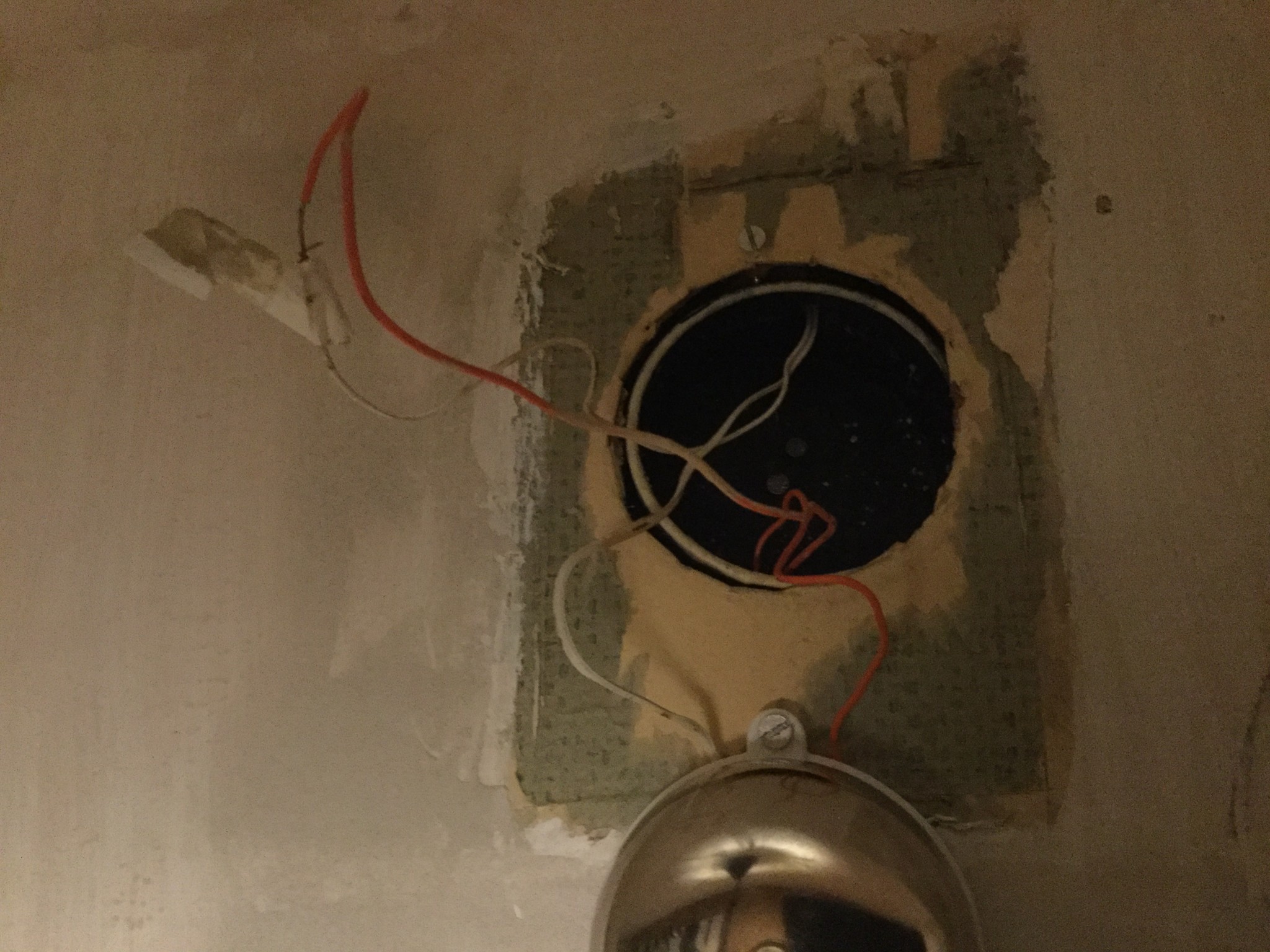

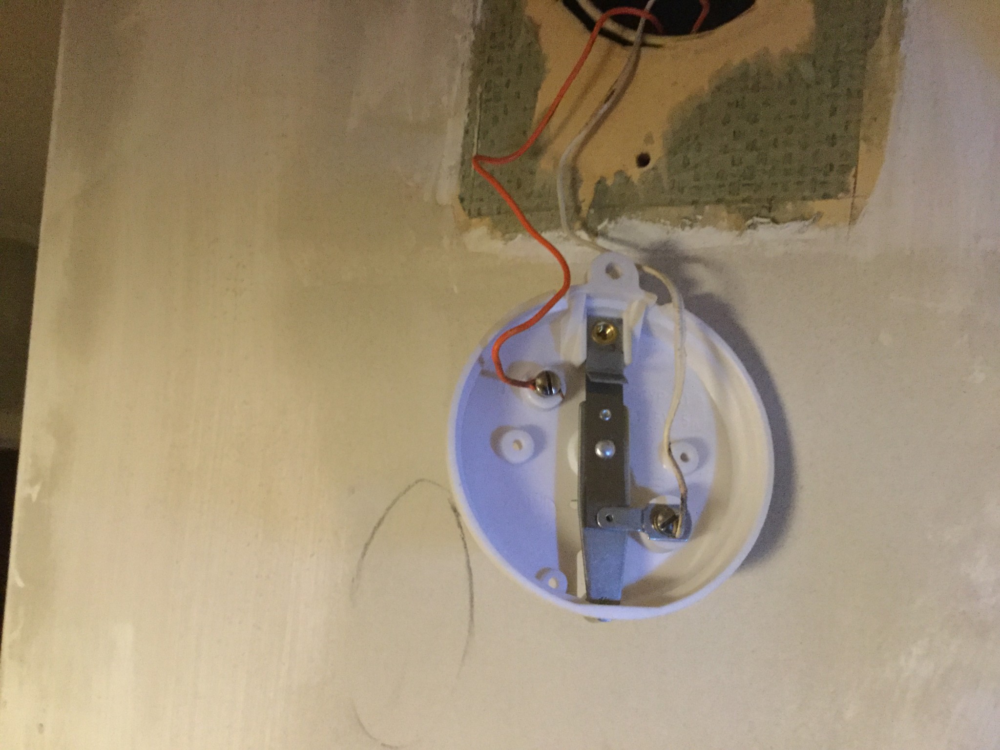

Ytterligare några bilder. Känns inte som att det är något riktigt "tryck" i ringsignalen, min minnesbild av rinkgklockor av Rapid-typ är att dom hade en välljudande signal
Om jag ska mäta så bra om tydlig anvisning,

Flytta den orangea tråden på mittenskruven till den vänstra skruven. Jag skulle även göra om skarven mellan vit och orange i dosan, 50 års oxid kan ta sitt tribut av motstånd.

Skarven behöver "nog" ses över efter minst 50 år, huset är byggt 1957

I botten på trafon, spänningen tas ut mellan mitt och högerskruven, vilket verkar vara 5V om man tittar på lindningarna. Mellan ytterskruvarna har du högst troligt 8V vilket borde ge lite mer malla i apparaturen.

Lägger du 2 och 3 så blir det kortis över blecket , den tål 8 V , det ju inget som ska ringa i timmar ,bara ett tryck så det skramlar , det är bra fart på en sån
Det med 3 och 1 är likström som drar spolen och släpper när blecket går ifrån , fjädrar
tillbaka , ny krets och spolen får sitt igen , så 2 och 3 är för växelström 50Hz
