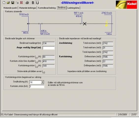

Med 4 mm2 och 16 A dvärgbrytare får jag för utlösningsvillkoret:
B-karakt: max 222 m
C-karakt: max 80 m
D-karakt: max 9 m
För 2x2.5 mm2 (dvs 5 mm2 för både fas och PE)
B-karakt: max 277 m
C-karakt: max 100 m
D-karakt: max 12 m
Ovanstånde måste sedan reduceras med 1/4 om PE bara är 1 x 2.5 mm2, men både B&C-kar torde vara OK för 50 m.

Sedan har han ett spänningsfall på drygt 10V redan vid centralen där kabeln ansluts så det blir till att dimensionera för att minimera spänningsfallet de sista 50m.mycke_nu skrev:
Vad gäller utlösningsvillkor ligger man ju redan vid 2.5mm² på rätt sida (gränsfall, själv får jag 618mΩ i matande central).
mycke_nu skrev:Med 4 mm2 och 16 A dvärgbrytare får jag för utlösningsvillkoret:

oj, väldigt vad ni engagerade er, trevligt! resultatet blev ju sämre än väntat, jag hade tänkt mig en Diazed 16A för den matningen eftersom det ska sitta dvärgbrytare i stugan som den matar, men som det ser ut så kan jag inte ha annat än en C16.
men om jag nu använder en 300mA JFB för att klara utlösningsvillkoret för jordslutning, så bör det ju hamna i ett helt annat läge väl?
