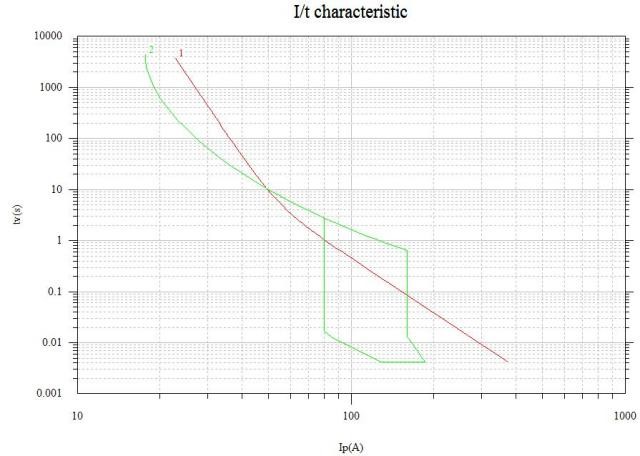

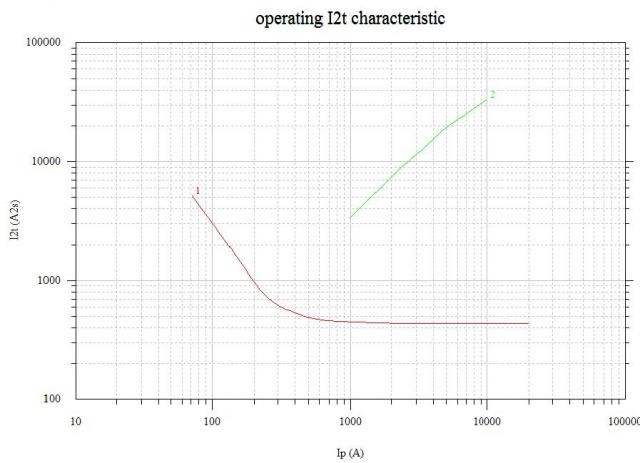

Här kan du se två uppsättningar grafer som visar I(t) och I²t för en C16 A dvärgbrytare (grön) och gL/gG DII 16 A (röd).
Som synes finns en selektivitetsgräns vid 50 A och sedan i det icke definierade området 5-10 x In för dvärgen.
Vad gäller genomsläppt energi visar det andra diagrammet Diazedens överlägsna egenskaper vad gäller detta, men då behövs lite mer "pulver" än vad Vattenfall verkar vilja ge din anläggning.

och jag drar slutsatsen att jag ligger på rätt sida när jag väljer en diazed 16 för 50m 3g4.
jag skippar även JFB'n före kabeln och kör med enbart den i stugan.
