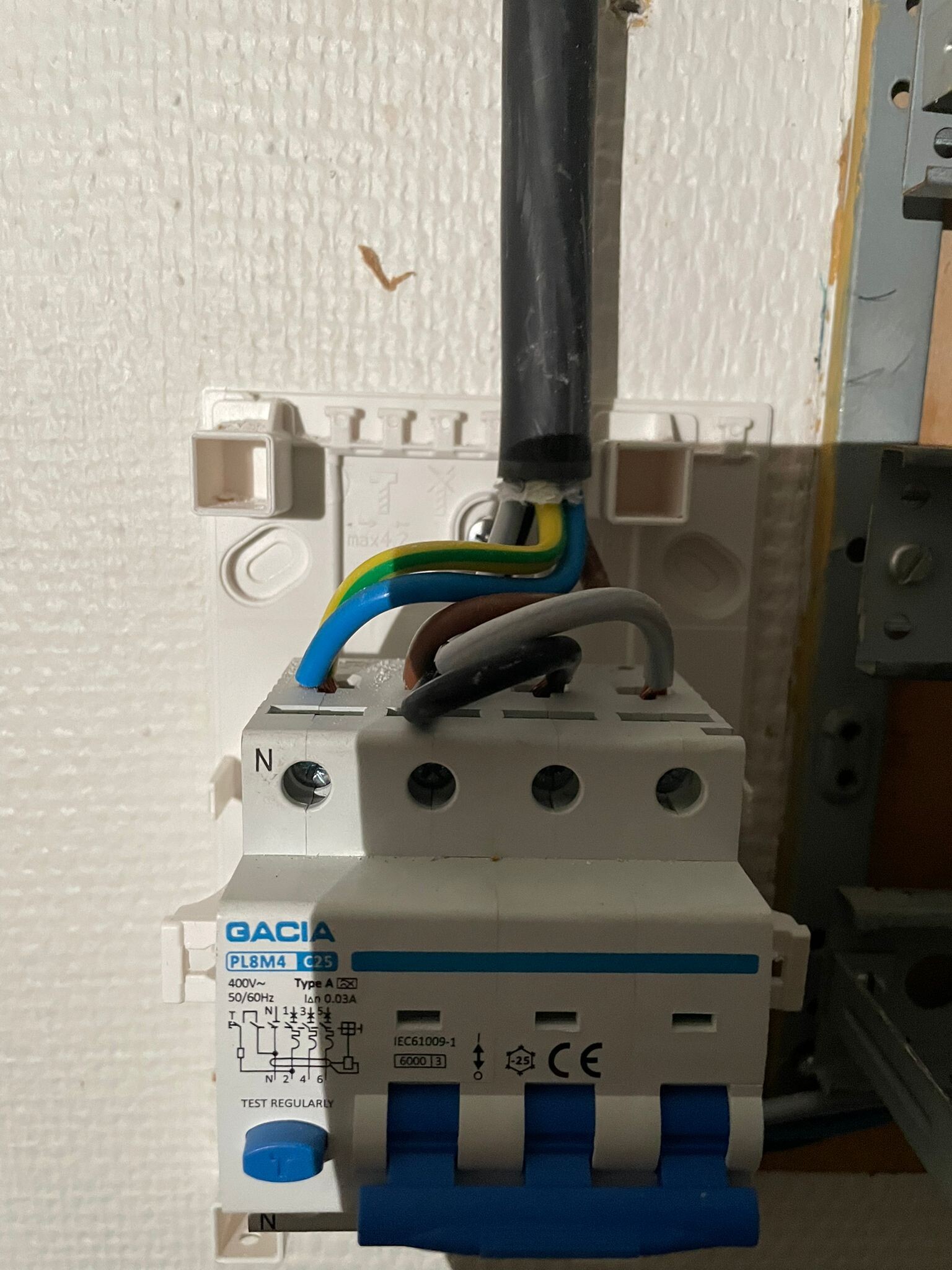

Normalt ska väl PE från laddboxen gå direkt till centralens jordningsskena, och inte via jordfelsbrytaren. Här har han ju istället lagt PE ihop med N i samma plint.
Har inte sett resten av centralen men min kompis har haft en riktig elektriker där idag som städat upp. Denne skakade tydligen mest på huvudet och bytte ut centralen till en normcentral då det var en hel del sönderbränt i den gamla.

PE får aldrig brytas. Hur bra funkar PSA om den inte kan mäta felström som läcker mot skyddsjord när skyddsjord går igenom PSA😬N coolnicklas skrev:Normalt ska väl PE från laddboxen gå direkt till centralens jordningsskena, och inte via jordfelsbrytaren. Här har han ju istället lagt PE ihop med N i samma plint.

Jag har av en slump upptäckt likadan installation men med jfb och dvärgbrytare, så risken är att det finns en del felaktiga installationerN coolnicklas skrev:

Din jordfelsbrytare kan inte fungera med den felaktiga inkopplingen av PE. Testknappen löser ut eftersom den injicerar en ytterliggare felström som inte kommer från summan av N+PE. Anmäl denna installation till Elsäkerhetsverket för vissa firmor tycks göra fel konsekvent. Kolla denna facebooklänk som jag var upphovet till med samma felkoppling dom i ditt fall https://www.facebook.com/share/p/1CXj5WPLhH/N coolnicklas skrev:
Bilden är på min kompis installation, så den har problemet du beskriver. Min JFB är installerad av en riktig elektriker. Tack för länken, ska få min kompis att anmäla, för jag är rädd för att det kommer bli fler felaktiga installationer annars.P poba53 skrev:Din jordfelsbrytare kan inte fungera med den felaktiga inkopplingen av PE. Testknappen löser ut eftersom den injicerar en ytterliggare felström som inte kommer från summan av N+PE. Anmäl denna installation till Elsäkerhetsverket för vissa firmor tycks göra fel konsekvent. Kolla denna facebooklänk som jag var upphovet till med samma felkoppling dom i ditt fall [länk]

Ja, det är ett allvarligt fel som tyder på grav inkompetens hos elektrikern. Men jag skulle inte använda ord som "livsfarlig" eller ens "farlig" i anmälan. JFBn i denna PSA är bara delvis ur funktion. Installationen är inte farlig för det, förutsatt att installationen är korrekt dimensionerad för en C25A dvärg.
Be honom kontakta bolaget som installerade och be dem förklara varför de gjorde så. Den installatören har säkerligen installerat fler laddboxar på samma sättN coolnicklas skrev:
