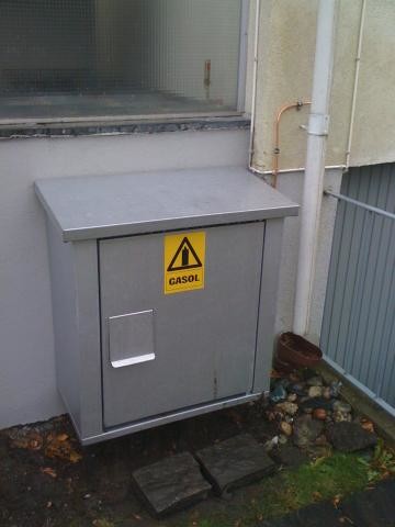

Nu har det hela löst sig, tyvärr vet jag inte riktigt hur. Installatören var förbi och kollade att det flödade gas genom reducerventilen, vilket det gjorde. Det intressanta var att hällen plötsligt fungerade kvällen innan han väl var där, men efteråt betedde den sig åter märkligt. Inför Trettondagshelgen tog jag istället kontakt med firman på ön som servar Smeg, Ilve mfl. Det telefonsamtalet räckte tydligen, för därefter har hällen fungerat felfritt...
Även om utetemperaturen har växlat under den aktuella perioden, så tror jag inte att den har krupit över nollan. Det är i alla fall fantastiskt skönt att ha kökets arbetshäst tillbaka i tjänst, även om det känns lite nervöst inför nästa vinter!
Var hittade du skåpet? Bild? Letar själv efter ett lämpligt skåp (för två P11 alt två P19), men vill undvika ett hemmabygge i trä, utan skulle föredra ett mer "diskret" skåp i plåt. Utbudet här på ön är desvärre skralt, om man nu inte vill ha ett "skräddarsytt" skåp som kostar skjortan...Akvist skrev:
Jag köpte skåp och P11
r från Gas och Gasolmästarna i Göteborg (www.ggm.nu). Det är ett enkelt låsbart plåtskåp med plats för två P11 och varningsskylt på utsidan.
