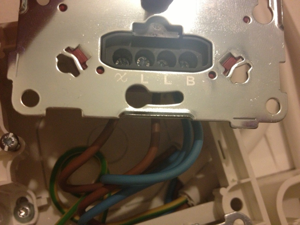

Hej, jag undrar om detta blir rätt installerat? ska få hit elektrikern senare i veckan som skall gå igenom min installation. Jag har kopplat Fas (brun) från central till L på dimmern, kopplat Fas den andra bruna ut till lamporna på sinustecknet, och bryggat nollan från central och nollan till lamporna på symbolen B. Är detta rätt?

Ja, det är okej. Personligen hade jag kopplat nollan med en toppklämma, men det är ju inte fel det där heller.
//Patrik
Ja, det ser ok ut.
Är skyddsjorden skarvad också? :)
Nej det är den inte, som det är gjort så är det porslinssocklar i taket utan jord. Skall jord anslutas från dimmer till central eller?
Har rummet jordade uttag så ska det finnas en skyddsledare framdragen även till takuttaget.
Jo rummen har jordade uttag och är kopplad med en kabel till centralen. Dom i taket är kopplad från centralen med en annan kabel men finns ju ingen stans att koppla jord mot porslinssockeln.
Ok, är det en fast monterad dubbelisolerad lampa i taket så gör det ingenting. Då är det "bara" ett formellt fel.
En följdfråga, måste nollan vara ansluten för att dimmern ska funka eller har du valt att koppla den så bara för att det finns en "ledig" plint på dimmern?
Känns som att nollan från centralen och nollan ut till lamporna måste byglas men jag kan ha fel?
Alltså, jag undrar om plinten B i detta fall har samma funktion som "X-plintar", dvs endast en plint för vidarekoppling/skarvning?
Att lampan måste ha nolla är ju självklart.
Ja det stämmer B på plinten är en skarvning/ bygling som ej har något med dom andra anslutningarna att göra
