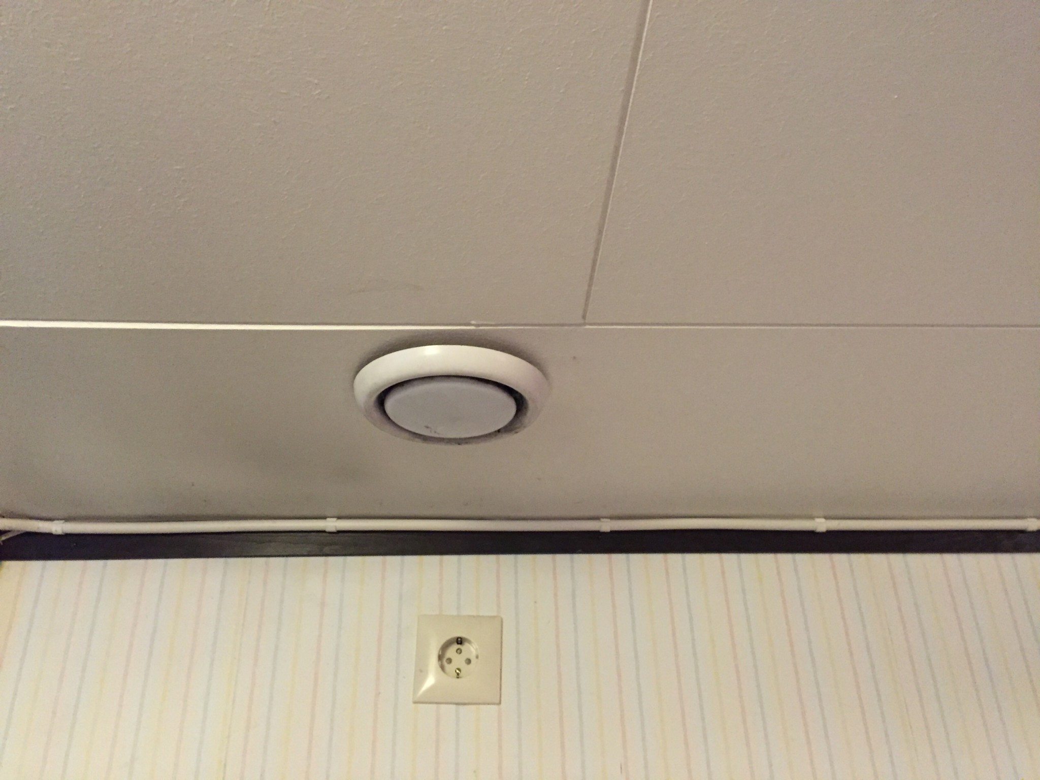

Måste köpa ett torkskåp men vet inte riktigt hur jag skall installera för frånluft/ventilation. Skall jag koppla på nuvarande frånluft i tvättstugan, om ja hur? Jag vill inte att torkskåpet endast skall gå på nuvarande frånluft, vill kunna ventilera övrig luft i tvättstugan då jag har kondenstummlare. Eller skall luft/kondens från torkskåpet gå direkt it i rummet/tvättstugan? Se bild för hur det ser ut idag vad gäller frånluft i tvättstugan. Tar tacksamt emot hjälp och även länkar om det är så att jag skall köpa något.

Ok, hur går det till i praktiken?
Du stoppar upp den i frånluftdonet och sätter slangen från torkskåpet på den, så kommer det vara ett mellanrum på kanske ca 10cm för resten av rummets luft ska kunna komma in också
Tack. Är ju sjukt dålig på sånt här men fläkten tror jag är mekanisk styrd, det är liiiite självdrag men jag styr den med köksfläkten. Funkar dragavbrott ändå?

Jo det funkar men i värsta fall får du vid drift öka på köksfläkten
