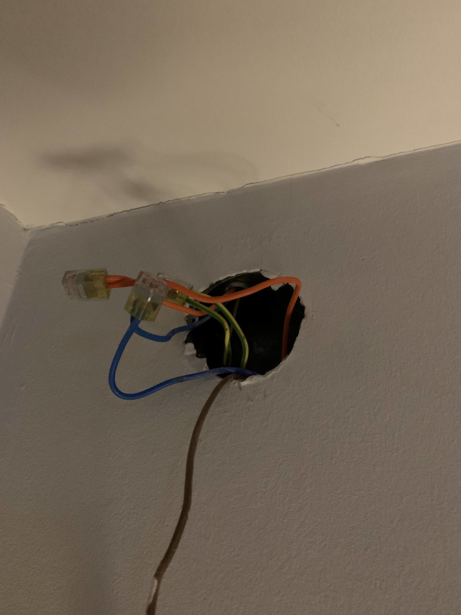

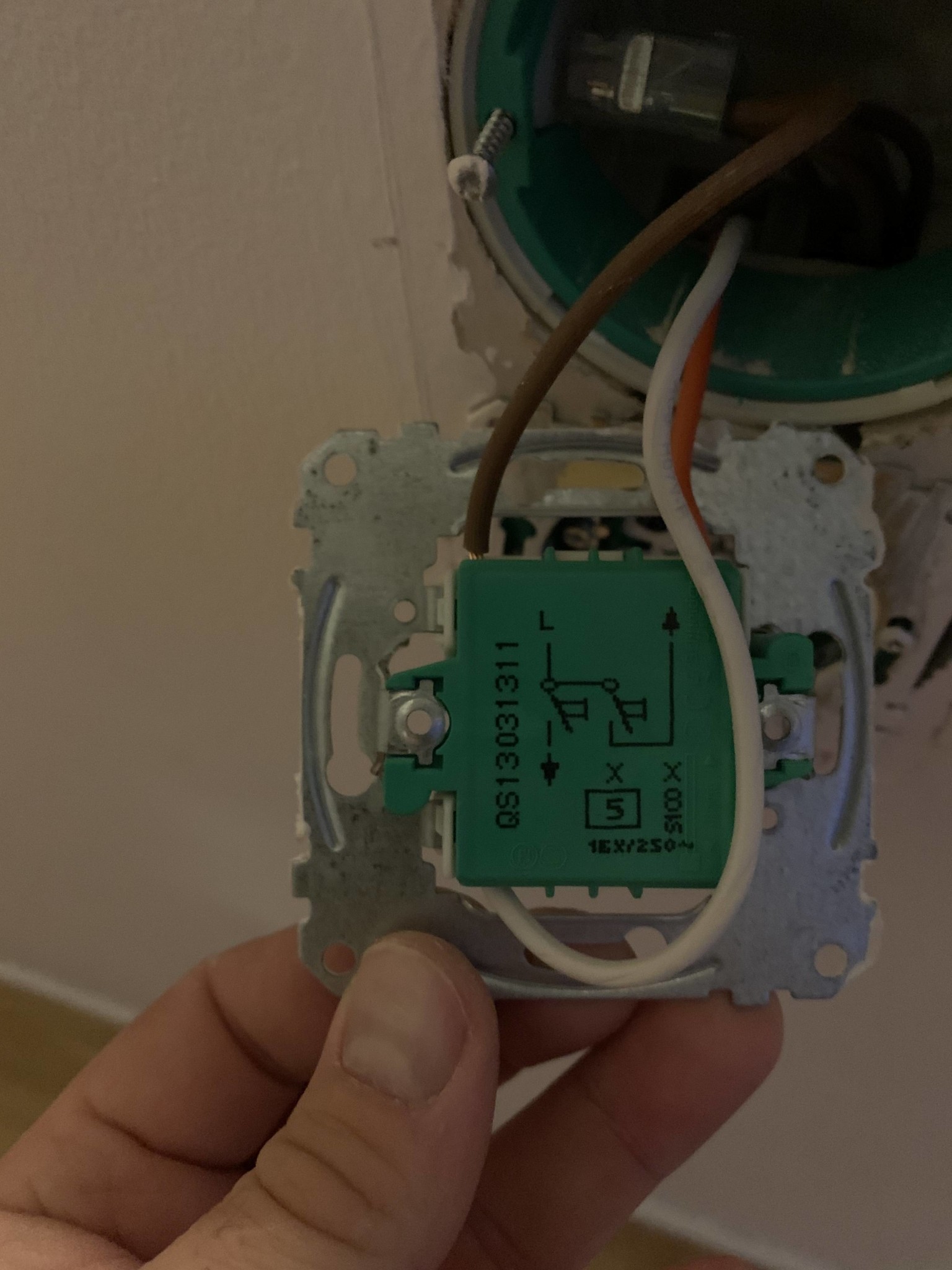

Tänkte dubbelkolla med er kunniga lite snabbt.
Håller på att sätta in plejd i lite olika rum och kom nu till matbordet.
Strömställaren är en kronomkopplare där den vita tändtråden går till spottsen i köket vilka styrs av en dimmerpuck (eltako) som sitter i köket bakom den andra strömställaren. Den oranga går till lamputtagen ovanför matbordet.
Alla kopplingar fram till dosan på bild går bakom vägguttag och tänkte ha pucken i kopplingsdosan alt bakom lamputtaget i taket.
Det jag funderar på är om jag enbart kan sätta en fjäder i strömställaren och sedan koppla plejd dim 01 enligt ordinarie schema? Eller funkar inte det med den befintliga kronomkopplaren?
Om ej, hur ska det isf kopplas?
Tacksam för svar.

Koppla in pucken har jag koll på, ville bara dubbelkolla brytaren.
En fråga till, det är två uttag för lampor där uttaget utan lampa matar det med lampan. (Går på samma last, om man vill ha två lampor över bordet istället för en)
Det påverkar inte funktionen i sig förmodar jag, att det ena uttaget inte används.
