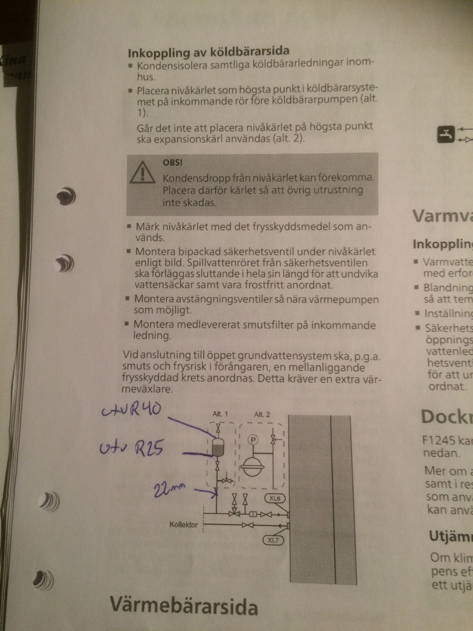

Finns ju övergångar till klämring. Men behöver du spill ledning det ska inte komma nått ur säk ventilen men står vp i fin rum kanske den bör kopplas in utifall att.
Den står inte i finrummet så kan skippa spilledningen :)
Men ändock, tips på lämplig koppling från cu15 till den delen med o-ring...

Nivåkärlet ska väl endå sitta i ovankant på värmepumpen enligt bild 1, och säkerhetsventilen brukar man väl sätta i ovankant på kärlet likt bild 2.
Nibe 1245-12
Manualen till vp visar att säkerhetsventil ska sitta under kärlet, sedan en ventil, och även en ventil ovanför kärlet... Kan fota ur manualen strax...
Krilleman, det är ju en 1245a på din bild med, den installationen såg ju bra ut, är det din?
Ska inte påfyllnadskopplet sitta mellan nivåkärl och vp? Kanske inte har nån betydelse...
Såhär säger manualen

Conex funkar på koningen till säkerhetsventilen.
Har installerat ett antal nibe pumpar och aldrig reflekterat över att säkerhetsventilen ska sitta under kärlet, har alltid satt det ovanför.

okej, men dessa verkar ju ha problem med luft eller nå... jag tänkte sätta nivåkärlet likt den bilden men gå ut med köldbäraren på sidan om pumpen.istället så nivåkärlet blir högsta punkt.
tänkte även sätta påfyllnadsventilen vågrätt så inte vätskan rinner ut när man rengör filtret.
säkerhetsventilen passar ju rakt av på toppen av nivåkärlet med medföljande koppling, kanske därför många sätter det så? då gör jag det med :) ska dock klämma in en kulventil under nivåkärlet iaf. kan säkert vara bra :)
Då kan du stänga av säkerhetsventilen, inte bra.

Conex är ett märke som tillverkas av LK.
Du kan köpa den billigaste kopplingen hos rinkaby som har en 15mm klämringsände och ta mutter+kona till din säkerhetsventil.

provade att sticka in ett 15mm kopparrör i båda ändor på säkerhetsventilen, på den sidan oringen är så glappar det betydligt mer än på dne sidan som är förberedd för klämringskopplingen... lite konstigt?
Krilleman
OK, då ska du nog inte använda den sidan med klämring.
Kör då hellre på en lödövergång till inv R15 och gänga dit den med lin + locher.
Jag har också trott (men aldrig provat) att man kan köra klämring rakt på den sidan för koningen, men det är tydligen fel.
Gummiringen sitter där för att den tätar mot en motsvarande konisk yta på tex LK:s ventilrör med R15 ansluting.
