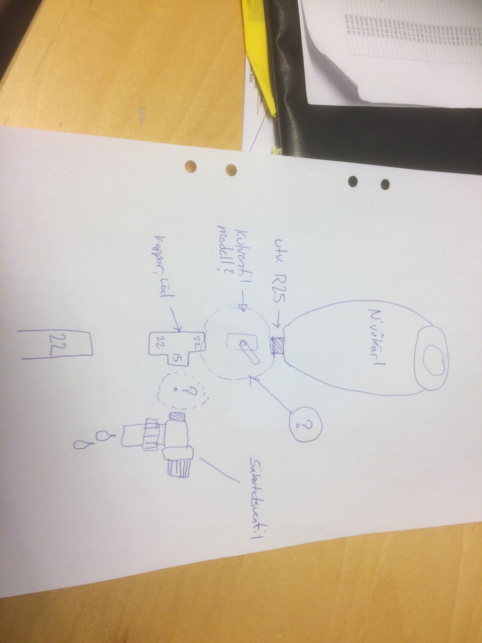

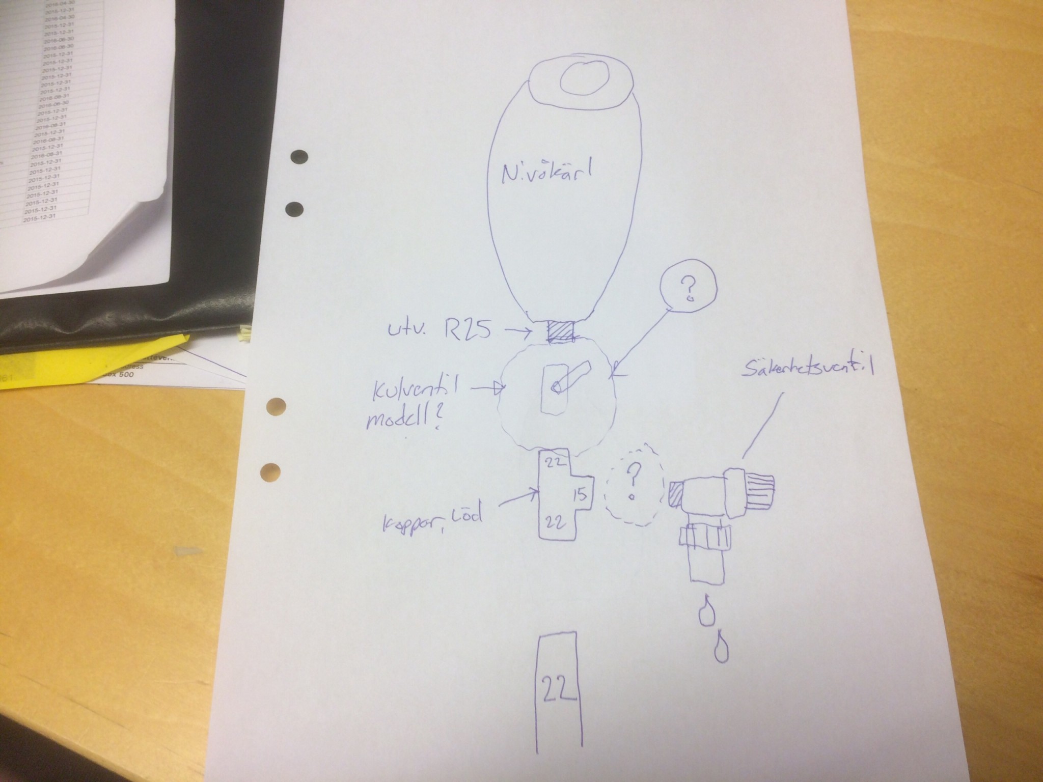

jag behöver lite hjälp med val av prylar (igen)
se bifogad skiss,
från köldbäraren kommer CU22 upp
här har jag tänkt ansluta ett T-rör (löd) med avstick på 15mm till säkerhetsventilen (som följer med nivåkärlet)
vilken är lämpligaste kopplingen från CU15 till säkerhetsventilen? jag är lite osäker på vilken gäng säkerhetsventilen har, gissar på R15 men kan dubbelkolla.
ovanför T-röret fortsätter CU22 upp mot nivåkärlet som jag vet har utv R25
här vill jag få in en kulventil samt såklart anslutningen till nivåkärlet.
vad är lämpligast att använda här? anslutningar samt kulventil
vore tacksam om nån har lust att hjälpa mig, kan ju köra klämringar överallt men det blir rätt dyrt, gissar att det finns möjlighet med lödkopplingar?

nu finns skissen med
typ denna?
http://www.rinkabyror.se/artikel/lod-rak-22x20r-utv/?select=true
skjuter man då in cu22 i kopplingen och löder? eller är denna 22 utvändigt, dvs lika grovt som cu22 så man behöver en lödmuff 22 mellan?
skillnaden mot denna då? är denna modell lekande eller vad det kallas?
http://www.rinkabyror.se/artikel/lod-koppling-22x20r-utv/?select=true

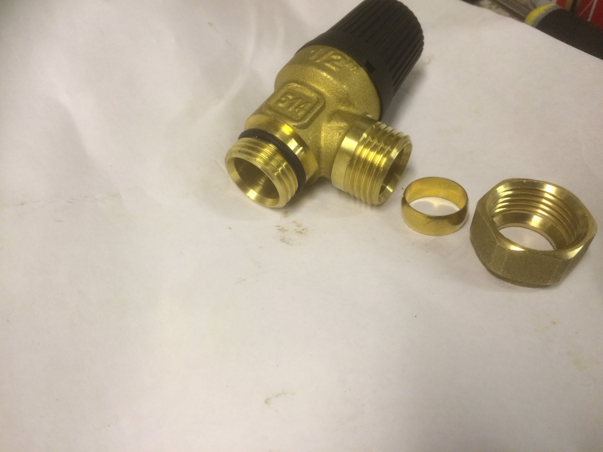

Säkerhetsventilen har utv r15
Där klämringen sitter ska spillröret anslutas, 15mm
Kan man inte ha en klämringskoppling även på andra anslutningen? Den är ju konisk som syns på bilden, men den har ju även en o-ring, vad rekommenderar ni för anslutning här till cu 15?

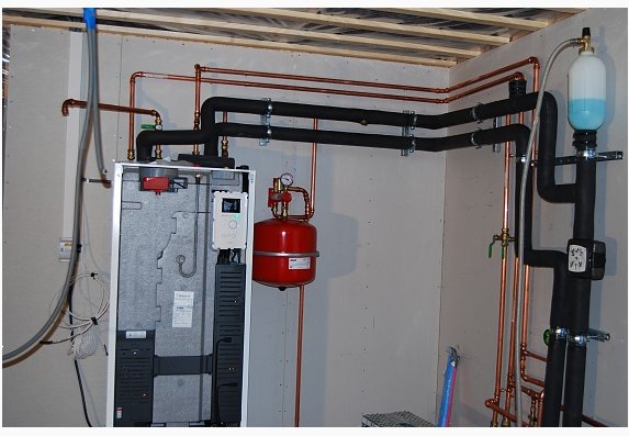

Vad har du för värmepump?
Nivåkärlet ska väl endå sitta i ovankant på värmepumpen enligt bild 1, och säkerhetsventilen brukar man väl sätta i ovankant på kärlet likt bild 2.
